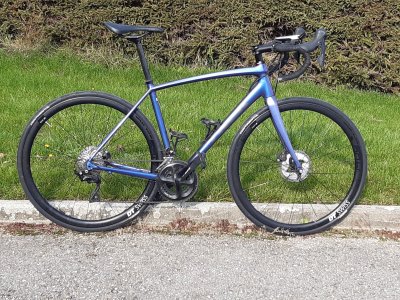

Moin ich bin seit zig Jahren mit der Shimano 105er unterwegs und bin eigentlich sehr zufrieden. 20201009_154003.jpg
Nun bin ich mir am überlegen, ob ich dieses Rad (Trek Emonda ALR) auf eine Sram Force mechanisch umrüsten soll.
Natürlich ist die Sram Force deutlich teurer, aber mich würde es eigentlich reizen, nächsten Frühling den Umbau machen zu lassen.
Bis vor 2 - 3 Jahren war Sram hierzulande nur schwer zu bekommen, aber nun ist die Verfügbarkeit sehr gut, auch weil Shimano zeitweilig mit Lieferengpässen zu kämpfen hat. Spricht irgend etwas gegen diese Variante?

Prinzipiell brauchst du nichts großes zu beachten. deinen LRS kannst du weiterbenutzten, weil die Force 11-fach Kassette auch auf den Shimanofreilauf passt. Lediglich ein neues Innenlager wird für den anderen Achsdurchmesser benötigt. Du könntest aber ggf. auch mal in Richtung elektronisch, also Rivalität oder je nach Budget an die Force denken...

Zunächst einmal: Die gesuchte Gruppe nennt sich einfach Force 22.
Ich fahre diese Gruppe seid ~12.000km an einem Rose Xlite 4. Daher stammen meine Erfahrungen.
Einzuordnen ist die Gruppe auf Ultegra-Niveau, wenn man denn vergleichen will.
Subjektiv hat diese Gruppe Vor- und Nachteile im Vergleich zu meinen Rädern mit 105 (7000). Sie ist einfach anders. Nicht besser oder schlechter. Die Frage ist wie man die jeweiligen Aspekte gewichtet.
Größter subjektiver Vorteil ist das Schalten. Der YAW-Umwerfer braucht/hat keine Trim-Stufen und schaltet problemlos. Das Einstellen und vor allem Ausrichten am Kettenblatt muss jedoch sehr exakt geschehen. Aber mit dem letzten mech. 105-Umwerfer tun sich ja auch viele recht schwer.
Größter subjektiver Nachteil: Und das ist Jammern auf höchstem Niveau! Die Bremsen modulieren anders/weniger schön als Shimanos hydraulische Bremsen. Shimano hat auf diesem Gebiet einfach tolle Bremsen. Die Force-Bremsen sind nicht schlecht, aber imho ist Shimano einfach besser.
Ansonsten gibt es eine Reihe an Punkten, die man lieben und ablehnen kann. Double Tap und das Risiko "überzuschalten" wird gerne als Kritik geäußert, aber ich mag prinzipiell double Tap und wenn ich einmal in 2 Jahren versehentlich schwerer anstatt leichter Schalte... egal.
Haltbarkeit: Kann ich nicht viel zu sagen. Kassetten und Ketten fahre ich nicht von SRAM, sondern was ich gerade so kriege. Kassetten meist 105 und Ketten 105 und KMC. Umwerfer und Schaltung funktionieren bislang wunderbar und bedürfen keiner großen Aufmerksamkeit. Schaltzüge tausche ich einmal im Jahr.
SRAM-Bremsen setzen halt auf DOT als Bremsflüssigkeit. Das tausche ich ebenso einmal im Jahr.
