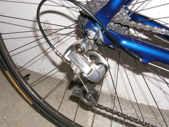

Kurbel & Umwerfer (Veloce) habe ich schon gefunden, nun die Frage welches Schaltwerk geeignet ist. Reicht mittellanger Käfig, welche Schaltwerke gibt es überhaupt in mittellang / lang? Würde der z.B. passen: https://www.ebay.de/itm/Campagnolo-Centaur-10fach-Schaltwerk-mittlerer-Kafig/113946368177 ?

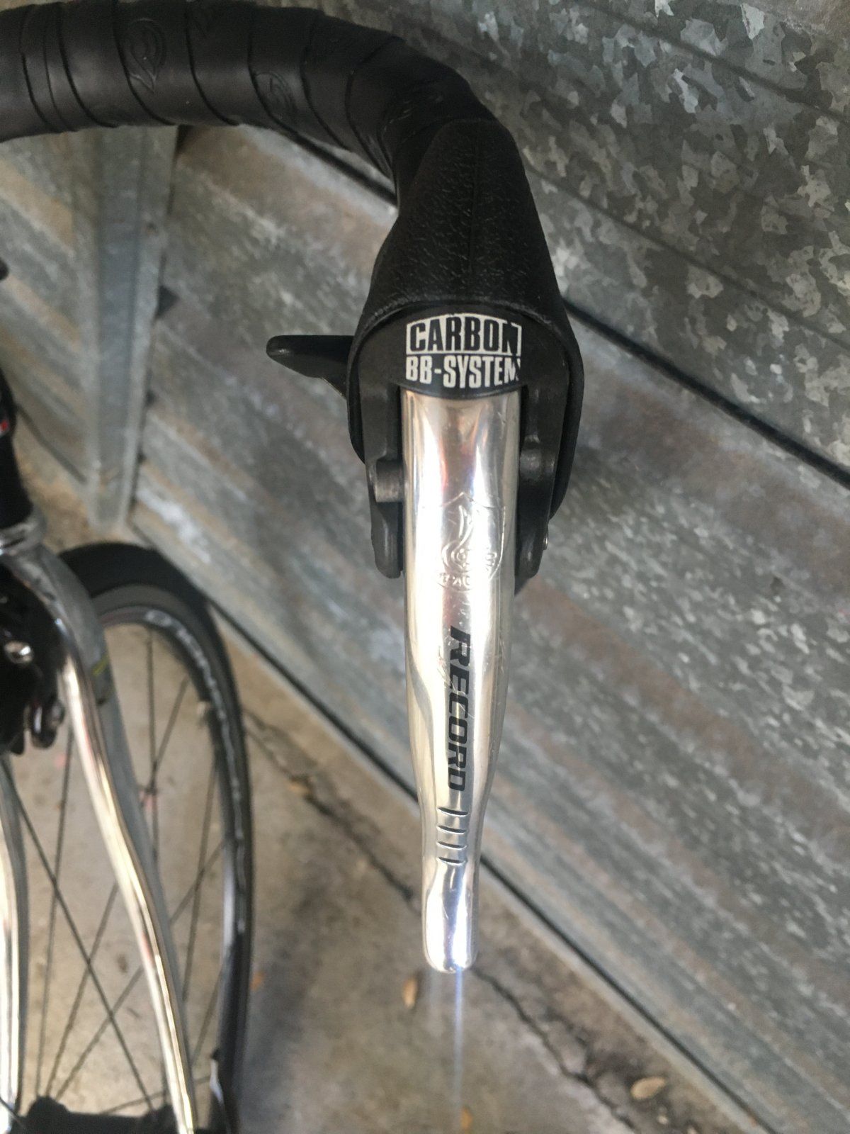

Außerdem hat der rechte Ergo passenderweise gestern den Geist aufgegeben, also muss ich da Ersatz finden und bin mir auch hier nicht sicher welche Gruppe / Jahrgang für dreifach Kurbeln geeignet ist.
Zur Zeit montiert sind Record / Daytona (Schaltwerk) Teile, 39/52 - 13/26

1. Der Defekt am rechten Schalthebel sah so aus, dass man durch Zug am Seilzug (oder beim Treten unter Last) hochschalten konnte auf die kleineren Ritzel - Welches Bauteil könnte dafür verantwortlich sein? (Ja, ich weiß, spekulative Frage ohne das Innenleben sehen zu können, aber vielleicht ist das ja ein Fall von 'Klar, kann nur an xxx liegen').

Das Centaur-SW mittellang bin ich eine Weile (bis das Rad geklaut wurde) mit der Campa Racing T (zuerst 52/42/30, dann 50/40/30) gefahren. Geht. Ob 9, 10 oder 11fach ist dem SW wurscht. Der rechte Ergo schaltet das SW - ihm ist also egal, ob vorne 2fach oder 3fach ist. Der linke Ergo müsste jedoch 3fach-kompatibel sein. Auch der Umwerfer ist für 3fach ein anderer (höherer vertikaler Abstand der Leitbleche). Einfacher wäre der Umbau auf 2fach kompakt und hinten dann bis 32, das schafft das Centaur mittellang.

Südlicher als Italien bin ich aber noch nicht gekommen. Für Dreifach gilt: Das Schaltwerk immer mit längst möglichem Käfig wählen.

1. Schaltet der Record Ergopower 3-fach? Das würde ich vor weiterer Investition ausprobieren.
Ja, würde er, aber ich muss ja sowieso einen ersetzen.

Mein Schrauber hat das zumindest bei 52/42/26 nicht hinbekommen. Schaltwerkskapazität mit 9fach Veloceschaltwerk war auch grenzwertig, mittlerweile habe ich allerdings ein 10fach Racing T Schaltwerk, da ist der Abstand der Leitrollen noch 4-5 mm größer.
