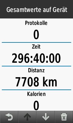

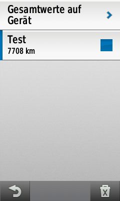

So, Site ist wieder online und ich kann weiter fleissig konvertieren. Aber verflixt nochmal... ich bekomme es nicht hin!!!:idee:
Ich habe ein paar Versuche mit den Aktivitätsprofilen gemacht. Sprich, ich habe ein neues Profil mit dem Namen "Test" erstellt und das Profil "Radon" gelöscht (das alles im Garmin selbst, nicht in der Datei!). Danach die Totals.fit Datei ausgelesen und siehe da; das neue Profil mit der Bezeichnung "Test" ist in der .csv Datei eine Zeile nach oben verrutscht, so weit so gut. Auch das zweite Komma in der "Test" Zeile auf der ganz rechten Seite ist auch da wie du @ketterechts es bemerkt hast. (ich habe es selbst dort nicht eingetippt!)
Nun habe ich meine aktuellen Zahlen eingetippt, das alles wieder in Totals.fit zurück konvertiert und im Garmin abgelegt. Vor dem Abspeichern die vorherige Totals.fit Datei im Garmin gelöscht. Aber es klappt nicht!!!! Es stand in der Beschreibung irgendwas nach einem Neustart. Nach dem Einfügen der Totals.fit Datei in den Garmin trenne ich immer die Verbindung über den Rechner warte kurz ab, der Garmin lädt kurz hoch (kürzer als wenn man ihn normal neu startet/einschaltet). Danach schalte ich den Garmin völlig aus (On/Off Taste links) und starte diesen wieder neu. Aber unter Protokoll>Gasamt>Gesamtwerte auf Gerät und unter "Test" steht immer alles auf Null. (auf Null deswegen weil ich vorher die Gesamtwerte im Garmin selbst resetet habe, habe auch danach gesehen dass in der csv Datei die Werte auf Null standen. Aber warum werden dann nicht meine Werte übernommen????
Hier nochmal ein Screenshot der neuen editierten csv Datei
Schiebst Du die editierte totals.fit an den Platz, wo die alte war oder in den NewFiles-Ordner? In letzteren gehört eigentlich alles, was der edge irgenwie akzeptieren soll, einschließlich vor Reset gesicherter unveränderter Einstellungsdateien. Probier' doch mal den Speicherort, den Du bisher nicht verwendet hast.
:bier:
Danke Danke Danke!
Ich weis jetzt auch wo ständig der (mein) Fehler war. Ich habe die neue .fit Datei immer in den "Totals" Ordner im Garmin gespeichert, obwohl auf der Kiesewetter Seite folgendes beschrieben worden ist:​
"Eure neue so erstellte „Totals.fit“ Datei kopiert ihr dann in den Edge Ordner “Garmin\NewFiles”! Nach dem Edge Neustart habt ihr nun die aktuellen Werte unter “Protokoll->Gesamt” eingetragen bzw. aktualisiert!"
Tja, wenn das der Fehler war, auf meiner Seite habe ich das auch explizit beschrieben! Auch mit dem Hinweis, dass es beim Edge25 und nur da so gemacht wird wie du es bisher versucht hast.
Aber Hauptsache du bist jetzt glücklich ;)
