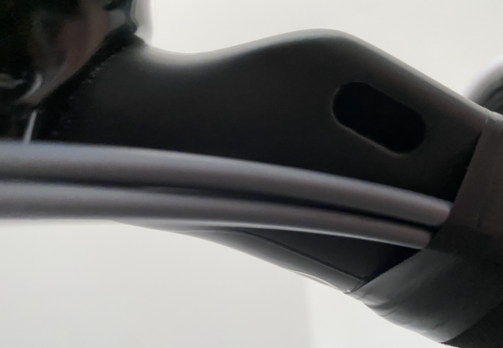

Kannst du mal ein Bild posten wo die Bremsleitungen aus dem Vorbau zum Lenker übergehen. Beim Aerofly 2 werden diese ja durch die beiden Anschraubwinkel überdeckt. Vielen Dank im Voraus.
Damit kann ich nicht dienen. Ich integriere nix :D

Auch bei mir ist er nicht vollintegriert, ich habe einen Easton Alu-Vorbau. Die Züge verlaufen aber integriert im Lenker, Di2-11-fach-Verkabelung mit Lenkerend-Junction-Box. Das Verkabeln war da bei mir etwas fummelig, weil meine Kabelführung nicht mit dem gedachten Standarddesign übereinstimmt und mir daher die ab Fabrik eingeführten Liner nix gebracht hatten, es hat aber am Ende geklappt, auch dank Park Tool IR-1.2 Kabeleinführungshilfe-Set.

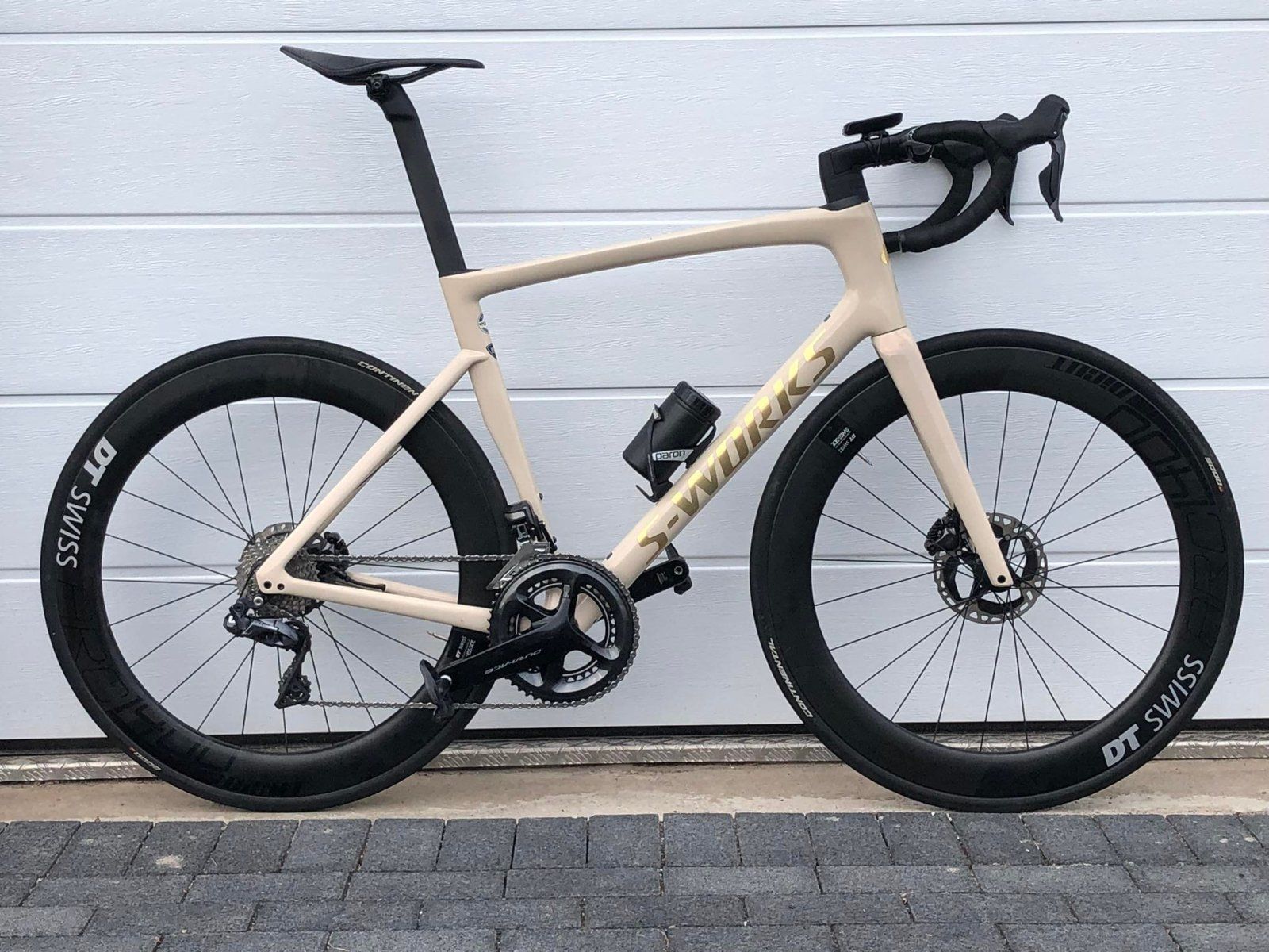

Das Rad ist nun endlich grob aufgebaut. Die Garminhalterung wird noch geändert und wird vorne am Vorbau befestigt. Der Pro Vibe Aerolenker (400mm) fühlt sich ein wenig ungewohnt, aber vom Komfort her ganz gut an. Der Unterlenkerbogen ist für große Hände eher nichts. Die Verlegung der DI2 Kabel incl. der Junction Box am Lenkerende plus der Bremsleitung hat mich Nerven gekostet. Bin gestern nur mal kurz flach gefahren. Am WE dann mal ein wenig hügeliger mit schnellen Abfahrten.
Glückwunsch zum erfolgreichen Aufbau - ich finde das sieht klasse aus! Zur Kabelverlegung: ich weiß, wovon du sprichst, s. auch Beitrag weiter oben... :)
Sieht cremig aus!
Der Tacho will noch aus dem Wind.
Aber mehr kann man aus einem Tarmac Sl7 wohl kaum machen.
Hab nen Bekannten, der hat an seins LW Meilenstein Evo, Ceramicspeed, Speedplay Titan, DA Powermeter etc gebaut. Mehr geht immer. Ich habs dann mal angehoben und war erstaunt, dass das trotzdem gar nicht mal so leicht war.
Zum Lenker... versuch mal den Lenker einseitig von oben zu belasten während Du das VR zwischen den Knien einklemmst. Ein Kumpel hat den Lenker kürzlich demontiert. War ihm dann doch zu komfortabel (um nicht zu weich zu schreiben). Hatte allerdings auch nen 44er montiert und das ganze hing an einem leichten und langen Pro Vorbau. Das sah spannend aus.

Die Original Specialized Garmin Halterung habe ich hier noch liegen. Überlege noch ob ich lieber diesen verwenden soll. https://r2-bike.com/CLOSE-THE-GAP-L...gJ9dSWqZ_O8nDVbn8bAvp1dVudrd76Jb8gcPkylDiJg08
Ich muss noch vom anderen Rad die Wattkurbel verbauen. Zudem kommen noch die 45mm Laufräder (Slowbuild) drauf, mit denen ich eigentlich lieber fahre als mit den DT Swiss 62mm, da diese schon sehr Windanfällig bei Bergabfahrten sind. Mit der leichten Modifizierung sollte ich am Ende auf ca. 7,20Kg incl. Pedale kommen (Rahmengröße 58).
