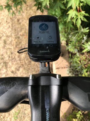

Ich habe nun eine Close The Gap Hide My Bell Garminhalterung mit integrierter Klingel verbaut. Da ich viel auf Radwegen fahre und eine normale Klingel am Lenker nicht so flüssig ausschaut, bin ich auf diese Lösung gestoßen. Klingelknopf lässt sich beidseitig anbauen.

Das Rad ist nun endlich grob aufgebaut. Die Garminhalterung wird noch geändert und wird vorne am Vorbau befestigt. Der Pro Vibe Aerolenker (400mm) fühlt sich ein wenig ungewohnt, aber vom Komfort her ganz gut an. Der Unterlenkerbogen ist für große Hände eher nichts. Die Verlegung der DI2 Kabel incl. der Junction Box am Lenkerende plus der Bremsleitung hat mich Nerven gekostet. Bin gestern nur mal kurz flach gefahren. Am WE dann mal ein wenig hügeliger mit schnellen Abfahrten.
