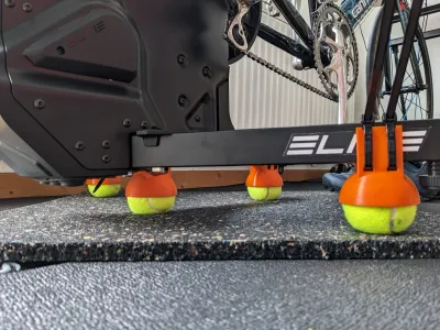

Sorry, ich hab Deinen Beitrag übersehen. Der Traienr macht sich einen Stock tiefer durch tieffrequentes Dröhnen bemerkbar. Ich überlege gerade, wie ich das abstellen kann. Eine erste Idee war ein Sprintboard / Rocker Plate, aber je nach Aufbau habe ich dann mit den Gummidämpfern doch wieder eine Schallbrücke.
Vielleicht eine Platte komplett auf Tennisbälle stellen? Eine richtig gute Idee habe ich noch nicht.

Eine einfache Lösung für einfache (und faule) Leute. Ich habe noch ein paar Halterungen designt die die Bälle an Ort und Stelle halten, die aber noch nicht fertig bzw. gedruckt. Ohne kann es passieren, dass z.b. bei einem Sprint ein Ball verrutscht. Grundsätzlich funktionert das aber einwandfrei und es ist Ruhe.
Herrlich, ich liebe pragmatische Lösungen. :D Ich würde die Kabelbinder noch mit Gaffa fixieren, dann hält dieses Provisiorium ewig.
