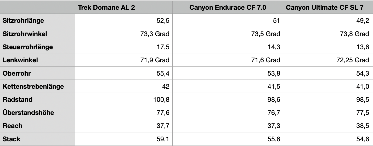

P.S.: Ich habe mal den Geometrievergleich der drei Räder Trek und 2 x Canyon angehangen. Bei Canyon würde es wohl je Größe S werden.

Faktisch ist es so, dass man durch Anzahl der Spacer und Länge des Vorbaus beide Räder praktisch identisch einstellen kann, sooo groß sind die Unterschiede in der Geometrie nicht. Das Endurace bietet halt etwas mehr Luft nach oben was eine aufrechtere und weniger gestreckte Sitzposition betrifft, dafür ist das Ultimate 240 gr leichter. Das Endurace wird sich am Heck wahrscheinlich etwas weicher fahren wegen der VCLS-Sattelstütze (die wirklich sehr gut ist, ich habe sie wegen des Komforts sogar schon an meinen Nicht-Canyon-Rädern verbaut).
Im Vergleich zu Disc-Rädern sind beide Räder recht leicht und durch leichtere Laufräder ließe sich das Gewicht preisgünstig noch um weitere 200-250 gr senken.
Wie sportlich man die Sitzposition einstellen kann, zeigen erst viele Jahreskilometer und lange Ausfahrten im Bereich 200 km. Solange nicht zu viel Gewicht auf den Händen lastet und der Nacken nicht übermäßig schmerzt, geht einiges. Die Frage ist nur wofür, vor allem, wenn man überwiegend alleine fährt. Da bringen leichtere Laufräder am meisten für den eigenen Fahrspaß.
Beim Endurace brauchst du wahrscheinlich "M".
Ich habe das Endurace in M und bin genauso groß wie du. Ich glaube aber ich habe Schrittlänge 78. Das Rad ist top.
Danke für eure Antworten. Größe M, ok?! Dann sind die Berechnungen auf der Canyon-Seite auch nicht so genau, was. Da kommt klar S raus.
Was die Geometrie angeht würdet ihr also zum Endurace tendieren?
Dass das S rauskommt, würde mich ehrlich gesagt stark wundern bei 1.77m. Ich habe allerdings mich damals direkt vor Ort in Koblenz beraten lassen mit verschiedenen Testfahrten.
Ich versuche auch, nach Koblenz zu kommen. Noch sehe ich dafür aber ehrlich gesagt keinen Timeslot ;-). Dann ist wohl Geduld gefragt.
Du bist auch 1,77m bei 77 cm Schrittlänge?
Du hast das Endurace CF 7.0?

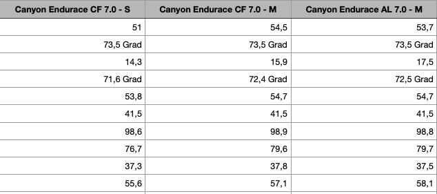

Hier die Eingabe bei Canyon:
Ich habe eine Schrittlänge von 78 was ja kürzer als bei dir ist. Ich habe das Endurace Al 7.0. in M in meteor grey- cyan. Ich habe gerade vorsichtshalber nochmal auf die Rechnung geschaut. Das ist auch die Größe, die man mir direkt im Shop empfohlen hat. Ich habe damals ca. 5 Modelle vor Ort getestet. Ich bin echt erstaunt, dass da S in der Tabelle rauskommt.
Das Al wird ja vom Bau her identisch wie das CF sein.
Die Werte bei der Geometrie zwischen AL und CF unterscheiden sich tatsächlich ein wenig.
Ich habe gerade meine Werte beim Endurace 7.0 eingeben und da kam sogar XS raus, was bei 1.77 ja völlig absurd ist und auch völlig gegensetzlich zu dem ist was man mir vor Ort empfohlen hat.
Vielleicht kannst du bei Canyon telefonisch nachfragen und sagen du hättest gehört, dass jemand bei gleicher Größe das Al 7.0 in Größe M hat und auch erwähnen, dass ich das Rad im Laden gekauft habe.
Ich bin echt gerade perplex über die Größenempfehlung.
Die Geometrie von Ultimate und Endurace ist gar nicht so unterschiedlich, wie man denkt.
Die unterschiedlichen Anbauteile (Sattelstütze, Übersetzung, Reifen) lasen sich einfach tauschen. So habe ich bspw. mein Ultimate auf eine 50/34-Kurbel und 28 mm Reifen umgebaut und bin quasi gleich mit dem Endurace. Die federnde Sattelstütze dagegen möchte ich nicht haben, da ich groß (schwer) bin und die Stütze weit rausgezogen haben und die normale Stütze schon gut nachgibt (wippt).
Danke für die Infos. Im Nachhinein aber noch einiges umbauen ist nicht so meins ;-).
Super, danke für die Infos. Ich werde sie mal kontaktieren...
Ich war heute in zwei Radläden. Einer war so einer kleiner Freak Laden, wo sie alle Räder selbst aufbauen und keine Räder von der Stange haben. Er riet mir direkt zu Rahmengröße 52 oder kleiner als er mich sah. Als ich sagte, dachte 54 sei meine Größe, hat er das sofort verneint.
In einem zweiten Laden riet mir der Händler auch zu einem 53er Rahmen, was ich test gefahren habe. Das fühlte sich auch super an. Den 54er den ich danach getestet habe, fand ich im Vergleich zu groß.
Kann sein, dass die Größe S doch bei dir richtig ist, gerade wenn M beim CF sogar 54,5 ist im Gegensatz zu meinen 53,7.
Ich wollte es nur nochmal bescheid geben.
Nimm auf jeden Fall S! M ist viel zu groß. Ich bin 174cm mit 79er Schrittlänge und das Endurace S passt super. Ich komme aber nur auf ca. 3 cm Überhöhung ohne Spacer wegzunehmen. Wenn Du M nimmst, dann fährt sich das ja wie ein Hollandrad. Das Ultimate hat einen ca. 1cm längeren Reach, den man schon sehr deutlich spürt. Mir war das zu gestreckt.
Und wenn deine Schrittlänge bei 177cm wirklich nur 77cm ist, dann musst du ja Stummelbeine haben. Das würde definitiv für das Ultimate sprechen.
Faustregel besagt ja: Kurzbeiner eher Race Geo, Langbeiner eher Endurance Geo.
