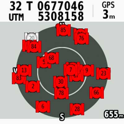

War 5 ich komisch finde ist, das die ganzen Einstellungen die das verbessern sollten (3D Geschwindigkeit, mehrere Satellitensysteme und so), das ganze eigentlich nur verschlechtern. So richtig Sinn ergibt das mit den zwei Satellitensystemen für mich eh nicht. Woher soll denn die Uhr wissen, welches der beiden Systeme falsch liegt?
Interessante Diskussion.... ich denke, dass die Software ein größter Faktor ist für die Lagegenauigkeit. Die Berechnung der Koordinaten wird ja bei jedem GNSS System (GPS, Glonass, Galileo, Baidou) durch das Zeitsignal bestimmt. Eine Erhöhung der Genauigkeit ist in Abhängigkeit des Messmethode z.B. Satzmessung und an unterschiedlichen Tagen auf den selben Punkt. In der Lagebestimmung während der Bewegung wie bei den Uhren wäre aber weiterhin ein Korrektudienstanbieter wie SAPOS oder auch feste Basisstationen notwendig. Was ja momentan noch nicht angeboten wird..... ich denke aber, das wird kommen....
Je mehr Signale von mehreren GPS-Satelliten-Systemen eine Uhr empfangen kann, desto genauer wird auch die Positionsbestimmung. Das wird in schwierigem Gelände deutlich, wo die Uhr als Empfänger nicht alle Satelliten erfassen kann, weil diese von den Geländeeigenschaften (Berge, Häuser etc.) abgeschirmt werden. Dafür befinden sich die Satelliten schön verteilt und nicht linear am Himmel. Und nicht zuletzt...
die Erde ist keine Scheibe! 🤣
"Falsch"liegt keines der Systeme, denn die Position wird durch die Zeit ermittelt. Je kürzer desto exakter. Stehen mir mehrere Systeme zur Verfügung wird die kürzeste Zeit zur Standortbestimmung herangezogen. Die Dynamik dahinter sollte man nicht vergessen.
https://www.navigation-professionell.de/gps-glonass-gleichzeitig-nutzen-vorteile/

Klar, wenn vom Satelliten gar kein Signal mehr kommt dann merkt das die Uhr. Aber was wenn durch die Umgebung das Zeitsignal einzelner Satelliten nur minimal verzögert ankommt, wie will der Empfänger dann ohne Referenz wissen was nun stimmt?
Du willst es aber ganz genau wissen! :D Dein Denkansatz mit Zeitverzögerung und Referenz führt hier leider komplett in die Irre. Die Systeme sind so aufgebaut, dass sich grundsätzlich auf jeder Position der Erde zu jedem Zeitpunkt mindestens 4 Satelliten am Horizont befinden.
