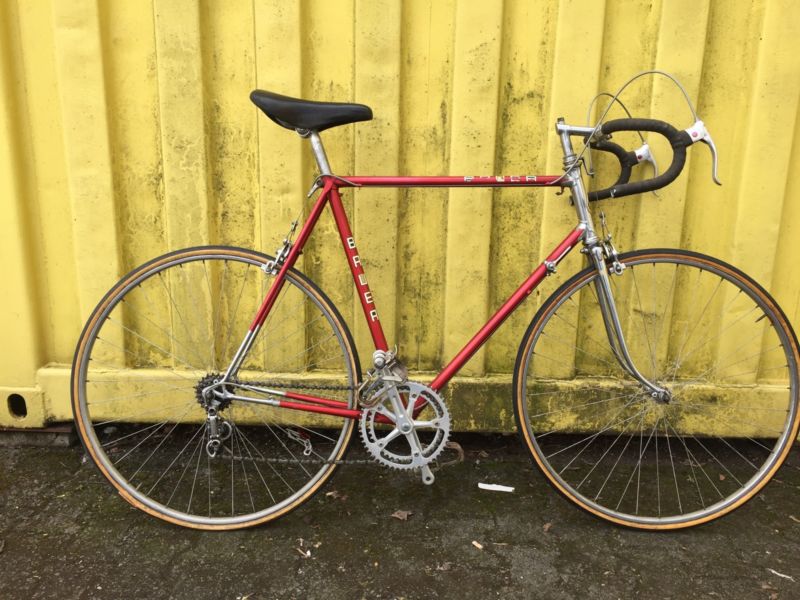

@MotobecaneX:
Also ich denke dass Rad lässt sich noch etwas genauer datieren:
Das „50 Jahre“-Steuerkopfschild wurde 1961 zum 50. jährigem Bestehen von BAUER (gegründet 1911) eingeführt.
Dein Bauer hat das BAUER-Dekor dass es meines Wissens auch schon vor dem „50-Jahre“-Schild gab.
Ab etwa 1963/64 kam dann das Dekor, was auch mein 64er Weltmeister ziert und was es bis zum Ende von BAUER 1968 gab.
Auch die Strebenspiegel waren ab etwa 1963/64 flach angeschnitten und nicht abgerundet wie bei deinem.
Soweit ich weiß gab es ab 1964/65 den Weltmeister-Rahmen auch NUR noch mit Nervex-Muffen, davor waren die BAUER-Muffen der Standard und die Nervex-Muffen waren eine Sonder-Option wie die Campa-Ausfallenden.
Last but not leaste wurde etwa 1965 das Steuerkopfschild durch einen Aufkleber ersetzt.
Ich würde dein BAUER auf 1961/62 schätzen.
Zum Vrgleich mein 64er Weltmeister das ich vor 2 Jahren aufgebaut habe:
Zum Preis:
Wenn du eine zeitgemäße Sattelstütze (Sattelkerze plus Kloben oder ne 2-bolt Sattelstütze) und einen passenden Kernledersatrel (Brooks B66, Team Pro oder Ideale TB 80, 88, 90) montierst, das ganze Rad putzt, neue Reifen aufziehst und gut fotografierst, kann das Rad meines Erachtens bis zu 800€ bringen.
Das bedeutet aber auch mind. 150€ Investiition und einiges an Arbeit.
Exakt so wie es dasteht würde ich auch so zwischen 350 und 500€ sagen...

Danke für eure Beiträge!
Also ich habe erstmal nicht vor das Rad wieder zu zerlegen und es in Einzelteilen zu verkaufen. Weiter selber aufbauen ist für mich leider keine Option weil A hab ich schon zwei andere Projekte und B ist mit das Bauer, mit RH61, leider auch zugroß :)
Ich denke ich werde noch in 2 neue Mäntel investieren (Michelin Classic?) und dann, natürlich sauber und gut fotografiert, schauen ob ich jemand finde der es komplett aufbauen möchte. Mir geht es da schon auch eher wie dir, Jürsch, und ich möchte es lieber gut als teuer verkaufen!
