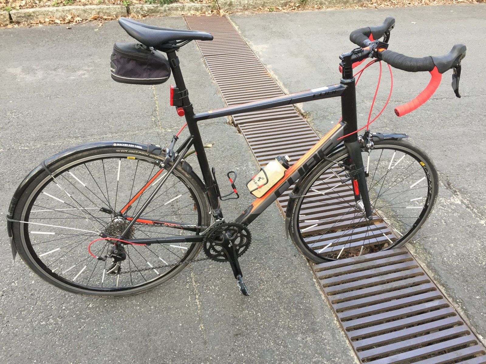

momentan fahre ich nach dem selben Prinzip diese Schönheit hier :D😃
Die Gabel ist von BMC, ursprünglich weiß, habe mich mal selbst im Pulverbeschichten ausprobiert und es einigermaßen hinbekommen, dank spray.bike
Danke für den Tip-Die Seite habe ich mal aufgerufen. Besonders interessant wäre eigentlich die transparente Beschichtung, gerade für polierte Aluteile, beziehungsweise Aluteile, wo die Eloxierung und/oder Lackierung an einigen Stellen weg ist. Wobei da auch schwarz geht
-seidenmatt schwarz, genauer gesagt.
