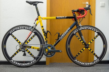

Hallo zusammen,
suche aktuell einen mittelhohen Laufradsatz mit Alubremsflanke für mein BMC Roadracer SL01 und frage mich aktuell, ob da nicht ein Satz Spinergy Rev-X optisch ganz gut passen würde. Habe das mal auf die Schnelle per Photoshop virtuell montiert und finde, dass das schon ziemlich scheiße-scharf ausschaut.
Aber wie gut sind die Dinger eigentlich gegenüber meinem aktuellen Satz Campa Zonda C17? Würden halt regelmäßig gefahren, auch bei Regen und gerne auch mal mit anständig Watt. Wie sind so die Lager und das Carbon im Jahr 2024? Kann man mit den Dingern Spaß haben?
Also, wo sind die Spinergy-Kundigen und wer kann mir Daumen hoch oder runter machen?

Du hast die Laufräder perfekt in das Bild montiert: Gibt einen guten Eindruck, wie es aussehen wird. Ich finde das jetzt nicht speziell schön, aber wie immer: Geschmäcker sind unterschiedlich. Mir würde glaube ich ein LRS mit wenig Speichen besser gefallen. Corima z.B.

Auf der obigen Fotomontage sehen die gelben Laufräder aber in der Tat sehr passend zu diesem Rahmen aus.

Danke, aber ich habe die Kassette angeschnitten und ich sehe noch den ein oder anderen Schnitzer.
Ich mag auch wenig Speichen, fahre quasi standardmäßig Laufradsätze von Rolf Prima. Das BMC ist aber meine Resterampe und zusammengebaut aus Teilen, die ich sowieso noch herumliegen hatte und da müssen keine Laufräder aus dem obersten Regal für 1800 € rein.

Ich habe beim Freistellen der Felgen und dem Entfernen der Speichen des eigentlichen LRS in Photoshop etwas unsauber gearbeitet und Teile der Kassette sind nicht korrekt dargestellt. Auch stehen die Ventile nicht korrekt über den Bohrungen der Spinergy-Laufräder.
Für jemanden mit einem professionellen Photoshop-Background sind das schon sehr ärgerliche und grobe Fehler. ;)
