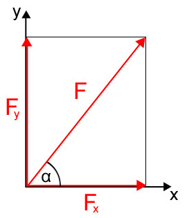

Feingewinde ist selbstsichernd, das ist bekannt.
Die Gewindesteigungen an Nabe und Steuersatz sind in diesem Beispiel ähnlich, jedoch hat der Steuersatz bei 3 Tragenden Gängen vglsw. Viel Krafteintragsfläche. (Flächenlast gleich Kraft/Fläche)
Steuersatz: Fst = Fy
Nabe: Fn = Fy
A Krafteintragsfläche
Alpha=3°
Fx=Losdrehkraft
Fx kann man verkleinern indem man kontert.
Fst/A<Fn/A
Betrachten wir eine Fläche von 15mm²: im Steuersatz und von 7,5mm² in der Nabe:
F=15 N
Fst/A= 1N/mm² [*1mm² = 1N
Fn/A=2N/mm² [*1mm² = 2N
Alpha bleibt gleich (Steigung Gewinde)
TanAlpha=Fx/Fy
Nabe: Fx=0,1048N
Steuersatz: Fx=0,0524N
(Traue allerdings meinem Telefon nicht)
Allerdings ist das Moment= Fx*Gewindedurchmesser
Msteuersatz: 0,13N*cm
Mnabe: 0,08N*cm
Hier verstecken sich ein Fehler, wo?
[edit: dies sind stark vereinfachte Rechnungen. Ich ziehe jedem eine Virtuell eingeschmolzene Bratpfanne Kaliber 50 über die Birne der diese Rechnungen als exakt betrachtet.]
Erste Editierung zweiter Teil ende der Trilogie: habe die Werte korrigiert. Bin einfach mehr der Taschenrechner Typ.....

Der Größte Fehler ist: Bei einer angegebenen Steigung+Gängen einfach die Fläche anzunehmen!
Dann bekommt man die Richtigen Werte, diese Stelle man sich bitte in den Klammern vor:[]
Die Gemittelten Kräfte im Steuersatz sind zudem wesentlich Geringer als in der Nabe, bitte bedenkt von wo die Kraft kommt und wo die Verschraubung jeweils sitzt.
@Pananoia: Ich wollte nur weitere Fragen vermeiden:D
:D
Gruß,
Zweimal tan 3°
Also grob Faktor 2?

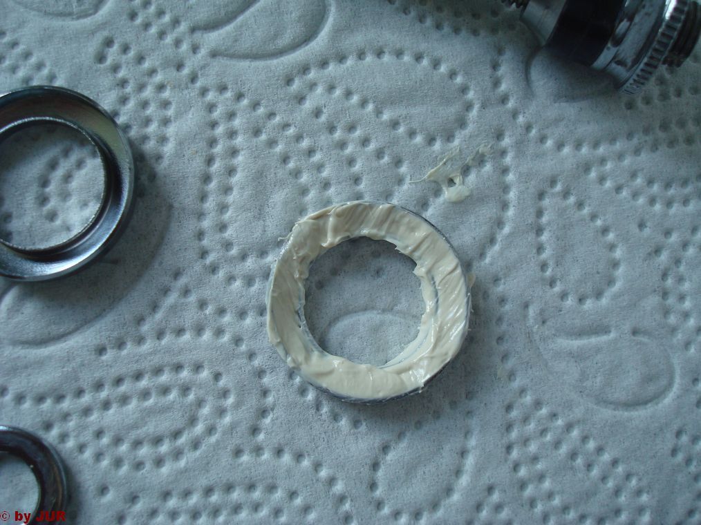

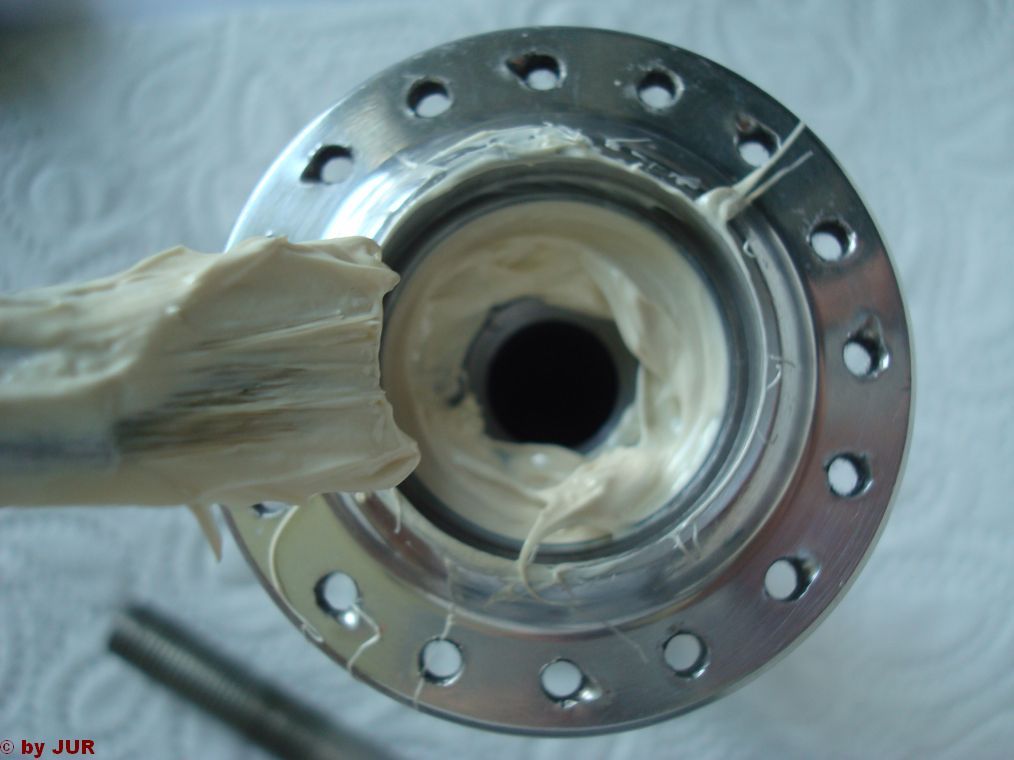

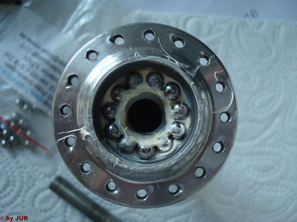

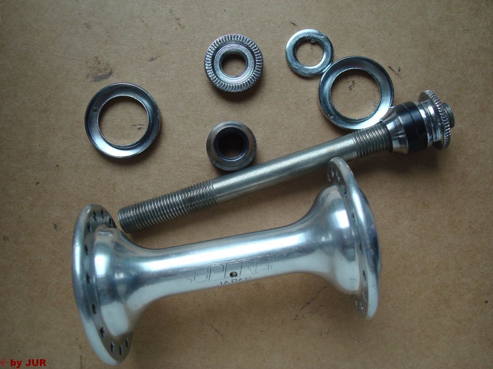

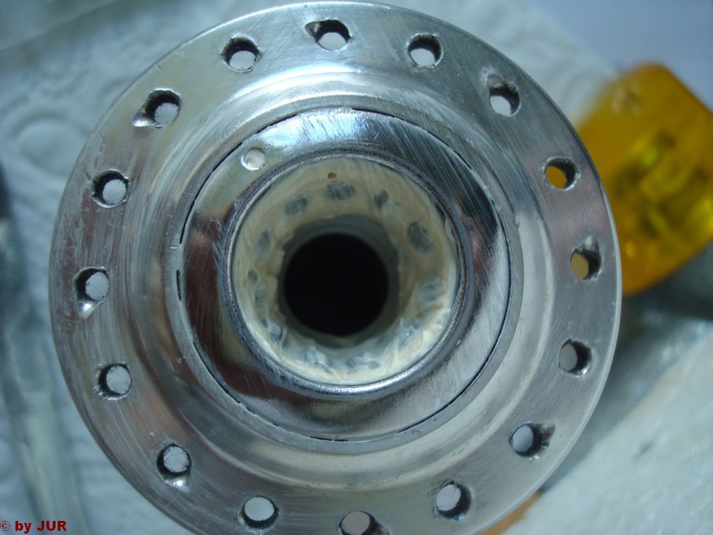

...wurde alles sauber, Anhang anzeigen 168172 eingepinselt, ja mit Galli,
Anhang anzeigen 168173 hier auch.
11 Freunde sollt ihr sein.Anhang anzeigen 168174 Deckel drauf mit Schönhammer, Anhang anzeigen 168170fertig.
Die Konterung ist so zu wählen, daß die Lagerung minimal Spiel hat. Mit angezogenem Schnellspanner im eingebauten Zustand sollte das Spiel dann idealerweise weg sein.
@Flat Eric beispielsweise plädiert auch dafür die Nasen der U-Scheiben wegzufeilen, da sie die Achsgewinde beschädigen können.
Was ist das für ein Fett was du nutzt?
