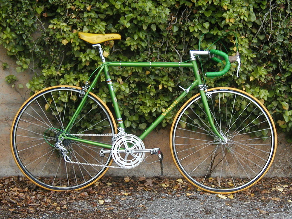

Startklar !
Viner Special Professional 1978
Rahmen: Reynolds 531
Steuersatz: Shimano 600
Vorbau: 3TTT Competizione 42 cm
Lenker: 3TTT 130 mm
Lenkerband: Pelten
Sattelstütze: ITM
Sattel: Selle Italia Turbo
Schaltwerk: Shimano 600
Umwerfer: Shimano 600
Schalthebel: Shimano 600
Kette: Wippermann Connex 808
Bremsen: Shimano 600
Bremsgriffe: Shimano 600
Tretlager: Sugino ITA
Kurbel: Shimano 600
Kettenblätter: Shimano 600 52/42
Kassette: ? 14-26
Naben: Shimano 600
Felgen: Wolber T430 Alpin
Reifen: Vittoria Rubino Pro
Pedale: Atom 600
Körbchen: Christophe
Riemen: Patenou (wahrscheinlich falsch geschrieben ;-)
Gewicht wie abgebildet: 9,8 kg
geht wie die sau !
danke an den ratschlag & material support aus dem forum !
grazie nerozzi viviano (rip) di pistoia d'italia por il macchina fantastica !
danke onkel shimano für die teile aus der zeit als dein angelbedarf noch hübsch war.
danke an den begnadeten lackierer dessen werk ich nur mäßig ausbessern mußte und konnte.
danke grün, danke gelb, danke marxisten stern,
danke die kleinen tupfer rot die nur der fahrer sieht ;-)
gruß
klaus ;-))))))))))))))
AW: Wiederaufbau Viner Special Professional 1978
Na,
da wollen wa ma nich meckaan... :daumen:
beglückwünschte Grüße
Martin
Rasante Maschine!
Aber einen kleinen Meckerer kann ich nicht unterdrücken: die Kette ist zu kurz.
Das,
scheint Sulkas Markenzeichen zu sein... :o :bier: ;)
Beim seinem Bianchi ist die Kette ja auch zu kurz. Von daher könnte man System dahinter vermuten. Ich würde ja auch denken, daß der Kette zwei Glieder mehr gut zu Gesicht ständen... :mex:
mehrgliedrige Grüße
Martin

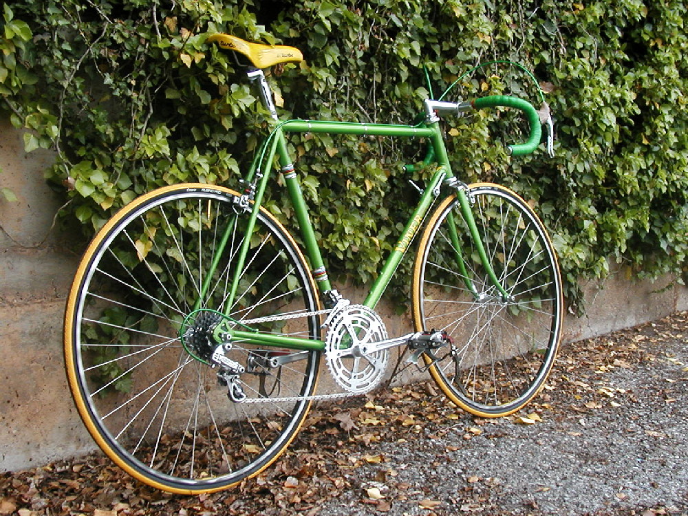

moin herrschaften,
hier das heutige kontrollbildchen für die kettenhunde ;-))
vermelde: 108 glieder verbaut.
und noch ein schmales bildchen von vorne
ganz gut, daß ich nicht das gelbe lenkerband verbaut hab, wenigstens für die anderen rradler unterwegs. der eine wär schon so fast von seinem rad gefallen weil er vor lauter aufs gestell guggen fast vergessen hätte zu treten.
tztztz ;-)))
klaus
