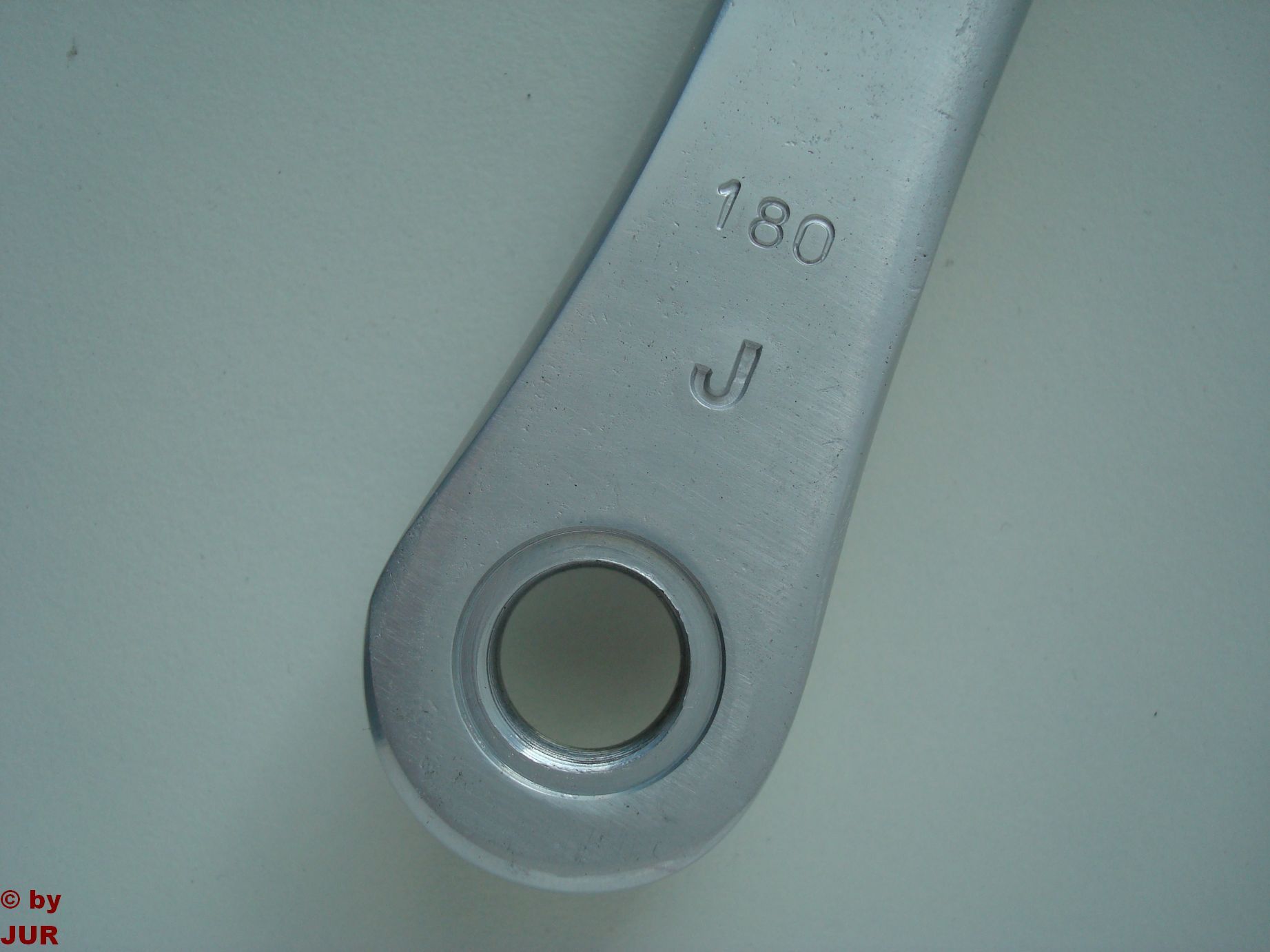

Kaufe 180mm Kurbeln

Campagnolo, Shimano, Stronglight, Sugino und TA haben klassische Kurbeln in mindestens 180mm produziert
(Man möge ergänzen). Im Verhältnis zur 170mm Produktion sicher nur zu einem Bruchteil.
Entsprechend rar sind solche Kurbeln. Was tun?
Middleburn bietet VierkantKurbeln bis 180mm,
TA bis 185mm,
Uwe Marschall bietet Big John Kurbeln bis 220mm
Customcranks bis 200mm, auf Wunsch wohl jede Länge,
Stronglight bietet nur noch "moderne" Innenlagersysteme mit 180mm Kurbeln an. Vierkant nur noch bis 175mm.
Ab und zu tauchen bei Händlern noch 180mm Speedlight Kurbeln auf.
White Industries bietet neuerdings180mm
Bei Sugino scheint das aktuelle Angebot nur noch bis 175mm zu gehen. Longo in 177,5 sind aber noch zu haben.
Je nach Kurbel, Kröpfung und Innenlagertyp ist Phil Wood dann wohl der einzige Hersteller,
der jede Vierkantinnenlagersituation lösen kann.

Ich gehöre mit 1,93 auch zu den etwas längeren Klassikern. Mit 64er Rahmen und 180er Kurbeln komme ich aber gut zurecht.
2 mal Campa Super Record, eine bearbeitete Mountainbikekurbel (alle 180mm).
