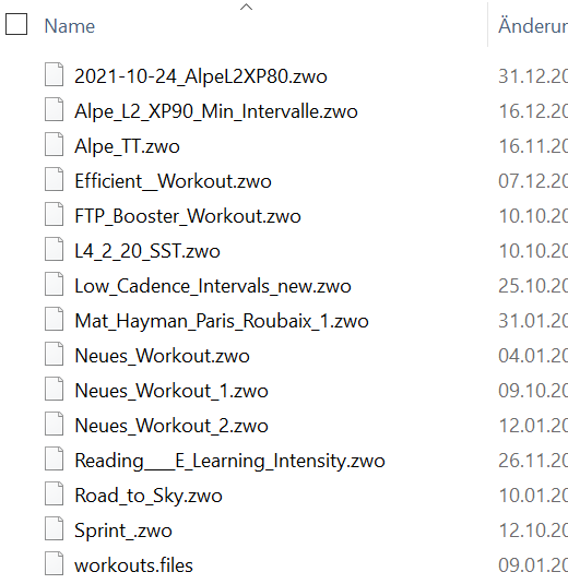

Es gibt aber eine Möglichkeit, workouts aus einem Programm die dir gefallen zu kopieren. Da muss man dann von dieser Seite https://whatsonzwift.com/workouts
den Workout kopieren und in deine Zwiftbibliothek einfügen.

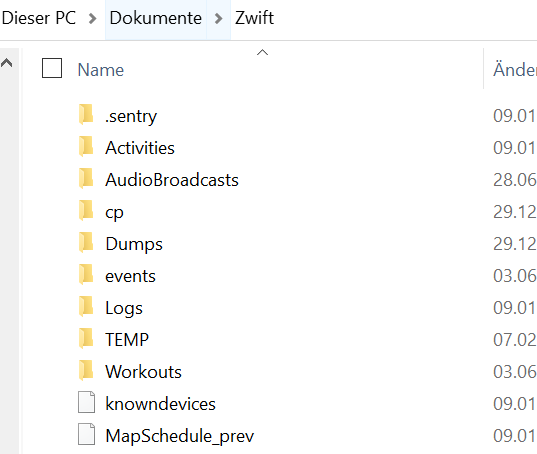

In diesem Ordner Workout ist ein Ordner mit Deiner Zwift-ID. da muss dann dein Workout rein.
Danach kannst Du ihn immer in der Custom Workouts Bibliothek in Zwift aus dem Programm heraus aufrufen und abfahren.

Die workouts haben die extension. zwo
Oder noch einfacher.
Man geht z.B. in die workoutbibliothek zu einem plan und klickt einen workout an. Da erscheint dann ein Viereck, das man anklickt und schon ist dieser Workout in Deiner Bibliothek.

Die Workouts sind hier abgelegt.
Die Zahl des Ordners ist deine Zwift ID. Theoretisch müsstest Du eine .zwo Datei kopieren und in einem anderen Zwifter senden können. Du selber kannst solche Dateien aus einem Programm runterladen und in diesen Ordner auf deiner Festplatte kopieren. Wenn Du dann Zwift startest ist er in Deiner Workout Bibliothek aufrufen und abfahren oder diesen auch für Di anpassen. z.B. von hier. https://whatsonzwift.com/public/workouts/workout-of-the-week
