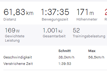

Ein extremes Beispiel wäre z.B. Ronald Kuba.
Absolut heftiges TT Setup von Profis auf der Bahn optimierter CDR
Absolut flache strecken
Rundkurs günstig in wind gelegt
59kg
170w und 38er Schnitt ;)
