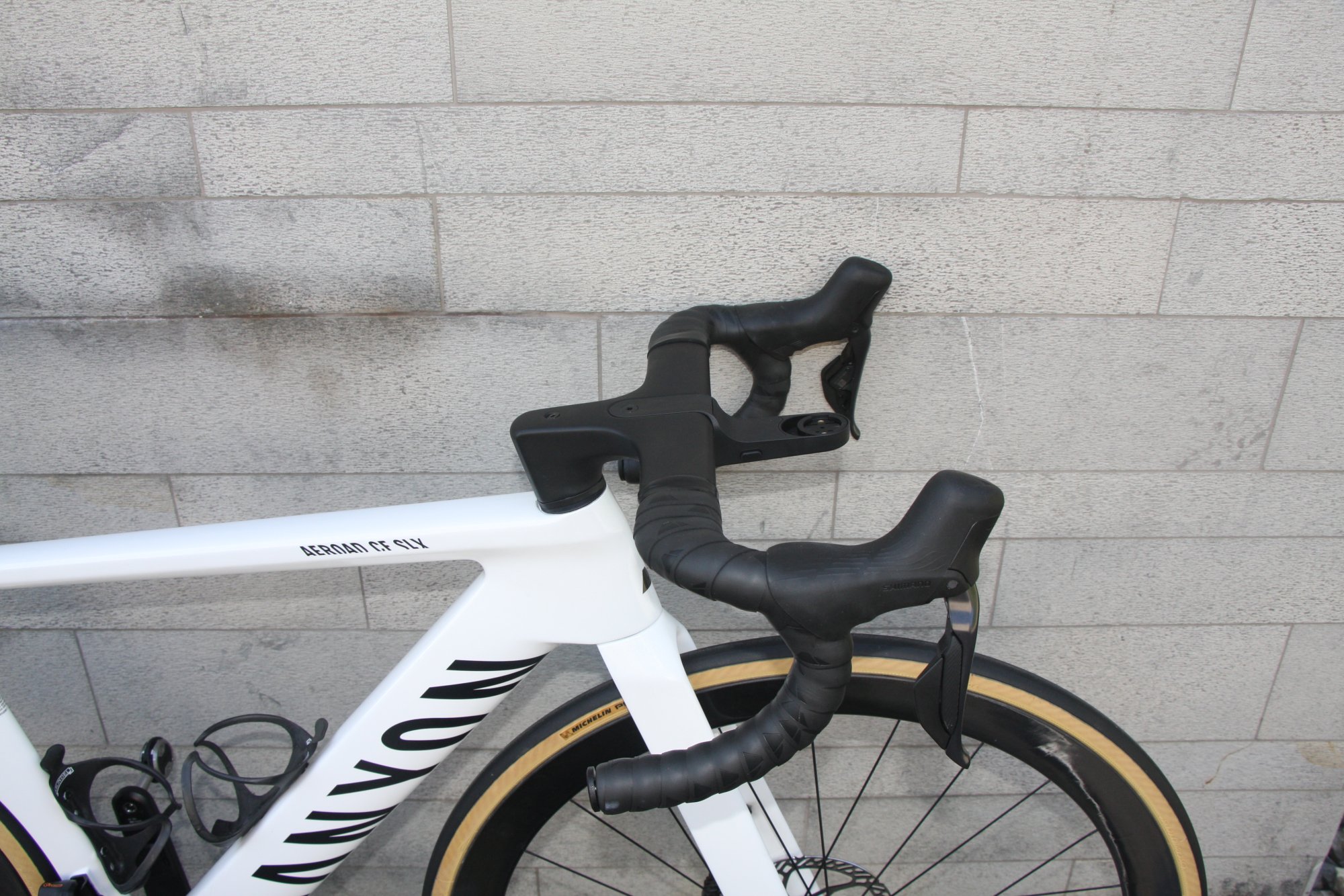

Canyon PACE Bar Cockpit
Die Bezeichnung PACE steht für Performance adaptive Cockpit ecosystem und bezeichnet das neue integrierte Cockpit des Canyon Aeroad, das einige innovative Lösungen bereithält. Dass die Breite des Lenkers sehr einfach und schnell in drei Stufen verstellt werden kann, ist bereits vom Vorgänger bekannt. Neu ist hingegen die Verlegung der Bremsleitungen, die es bei der neuen Version erlaubt, die Drops des Lenkers zu tauschen, ohne die Bremsleitungen trennen zu müssen.
Klingt nicht spektakulär, ist es aber, denn durch diesen Kniff kann man die komplette Form des Lenkers in weniger als einer halben Stunde Arbeitsaufwand ändern. Als einziger Wermutstropfen bleibt, dass man das Lenkerband erneuern muss. Zum Marktstart des Canyon Aeroad wird das Bike mit der klassischen Lenkerform ausgeliefert, die schon vom Vorgänger bekannt ist.
Das neue Cockpit hat nicht nur die Gear Groove bekommen, sondern glänzt mit einfach zu tauschenden Drops
# Das neue Cockpit hat nicht nur die Gear Groove bekommen, sondern glänzt mit einfach zu tauschenden Drops – diese können gewechselt werden ohne die Bremsleitungen zu trennen.
Die Classic Drops kommen serienmäßig und haben eine traditionelle Form
# Die Classic Drops kommen serienmäßig und haben eine traditionelle Form – die Lenkerbreite kann auf 420, 395 oder 370 mm eingestellt werden.
Die Aero Drops haben 10 mm mehr Reach und einen sehr deutlichen Flare
# Die Aero Drops haben 10 mm mehr Reach und einen sehr deutlichen Flare – mit 400, 375 und 360 mm kann die Lenkerbreite noch schmaler eingestellt werden.
Klassische Form mit den Classic Drops.
# Klassische Form mit den Classic Drops.
Aero-Form mit Flare und 10 mm mehr Reach mit den Aero Drops.
# Aero-Form mit Flare und 10 mm mehr Reach mit den Aero Drops.
Von vorn ist der Flare der Aero Drops sehr deutlich zu erkennen
# Von vorn ist der Flare der Aero Drops sehr deutlich zu erkennen – laut Canyon können mit den Aero Drops dank der veränderten Sitzposition und Armhaltung bis zu 14 Watt eingespart werden.
Im Zubehörprogramm wird es ebenfalls ab Marktstart jedoch auch die sogenannten Aero Drops zum Preis von 229,95 € geben. Diese erlauben nicht nur eine noch schmalere Armhalterung durch eine minimale Breite von 350 mm, sondern sie bringen den Fahrer durch ihre spezielle Form in eine aerodynamisch günstigere Haltung. Bei Messungen mit verschiedenen Fahrern im Windkanal und im Praxiseinsatz konnten so laut Canyon bis zu 14 Watt Tretleistung für die gleiche Geschwindigkeit eingespart werden.
Laut Canyon können mit diesen Aero Drops mit deutlichem Flare auch die Schalt-/Bremshebel deutlich weiter nach innen gedreht werden, ohne mit den neuen UCI-Richtlinien in Konflikt zu geraten. Wir können die angegebenen Aero-Einsparungen nicht überprüfen, aufmerksame Beobachter werden die neuen Aero Drops jedoch schon beim Einsatz während der Tour de France bei einigen Fahrern der Canyon Teams gesehen haben. Prinzipiell ist es denkbar, die Drops passend zum Verlauf der nächsten Etappe am jeweiligen Abend einfach zu tauschen.
An der sogenannten „Gear Groove“ kann nicht nur ein Computermount befestigt werden.
# An der sogenannten „Gear Groove“ kann nicht nur ein Computermount befestigt werden.
Auch Aero-Auflieger können hier schnell und sicher am Lenker befestigt werden.
# Auch Aero-Auflieger können hier schnell und sicher am Lenker befestigt werden.
Als weiteres Feature verfügt das neue Cockpit über die sogenannte Gear Groove, die schon vom Canyon Grail bekannt ist. Daran lässt sich nicht nur ein Computermount, sondern auch weiteres Zubehör wie zum Beispiel die bekannten Aero-Extensions für 499,95 € befestigen.
Verbessert wurde zudem das System zur Höhenverstellung des Cockpits. Der Verstellbereich wurde von 15 auf 20 mm erhöht, außerdem fällt die Nutzung eines Spezialwerkzeuges weg, weil die Vorspannung des Steuerlagers jetzt ganz einfach über eine leicht zugängliche Torx 25 Schraube eingestellt werden kann.

  1. Wo ist beim Aeroad denn die Juntion Box? Und an welcher Stelle werden dann die Di2 Kabel angeschlossen? Muss man wahrscheinlich dann jedes Mal die Kabel durch den Lenker friemeln oder wie ist das?
    Wahrscheinlich keine Junctionbox, die Zusatzschalter können ja an den STIs angeschlossen werden.
  2. Flo0
    Dabei seit 08/2020
    Genau einfach an den STIs einstöpseln. Geht aber nur ab Ultegra und 12fach
  3. Flo0
    Dabei seit 08/2020
  4. Anhang anzeigen 1623286
    Danke, habe ich gar nicht dran gedacht. Ich fahre an meinem Rad noch mit einer SM-EW90-B 5-Port Junction Box unterm Vorbau. An die STIs schließe ich dann nie was zusätzlich an.
  5. Die Junction haben nur die älteren Di2 bis einschließlich 11fach. Bei 12fach ist der Ladeport am Schaltwerk und auch der Einstellknopp für die Schaltmodi etc. Vom Aufbau her daher einfacher, da man eben keine Junction mehr braucht (genauer gesagt die Junction A mit Ladeport und Einstellknopf), die einfache Verbindungsbox mit 4 Anschlussmöglichkeiten braucht man z.B. noch für ein TT-Setup mit 2 Paar Schalthebeln, das auch bei 12fach noch rein kabelgebunden ohne Funkfunktionalität schaltet.
Was meinst du?
