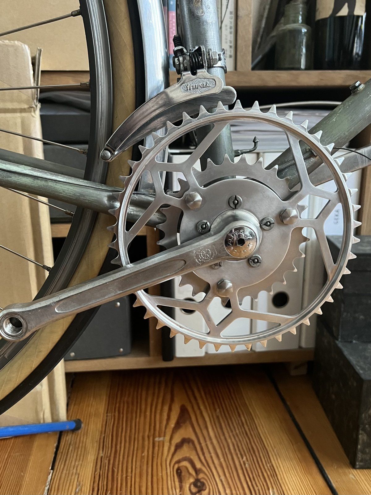

Fender fest.
Nach etwas gemache und einem kleinen Hinweis aus dem off, sitzt der UW jetzt scheinbar richtig.
Auch wenn ich finde, dass sowohl im UW wie auch im SW noch etwas viel Torsion drin ist. So paßt der doch solangsam.
Das geht noch etwas besser. 😉
Die Befestigungsschelle noch etwas tiefer setzen und das untere Ende des Leitblechs noch etwas absenken, so dass das äußere Leitblech parallel zum äußeren Kettenblatt steht. :daumen:
Danke Andreas. Das geht mit diesem UW ja vergleichsweise einfach.

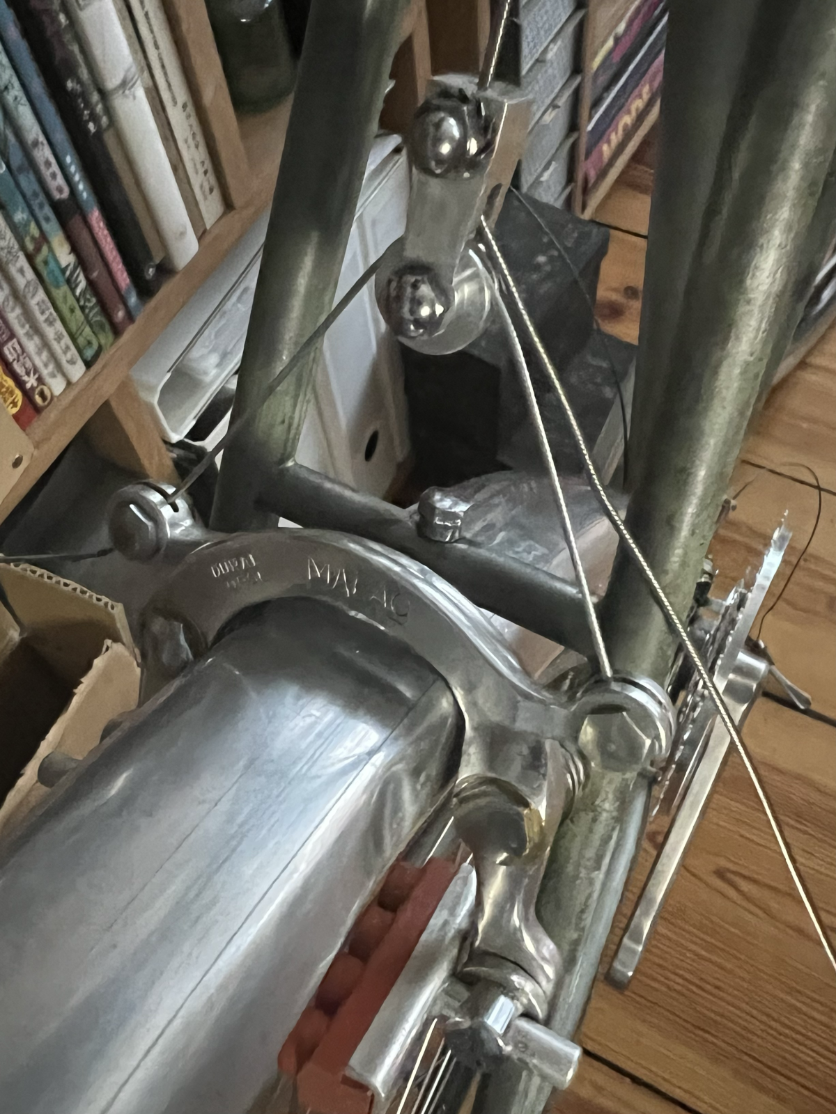

Hinterradbremse.

Bremsgriffe an den Lenker.
Also was anderes weiterbauen.

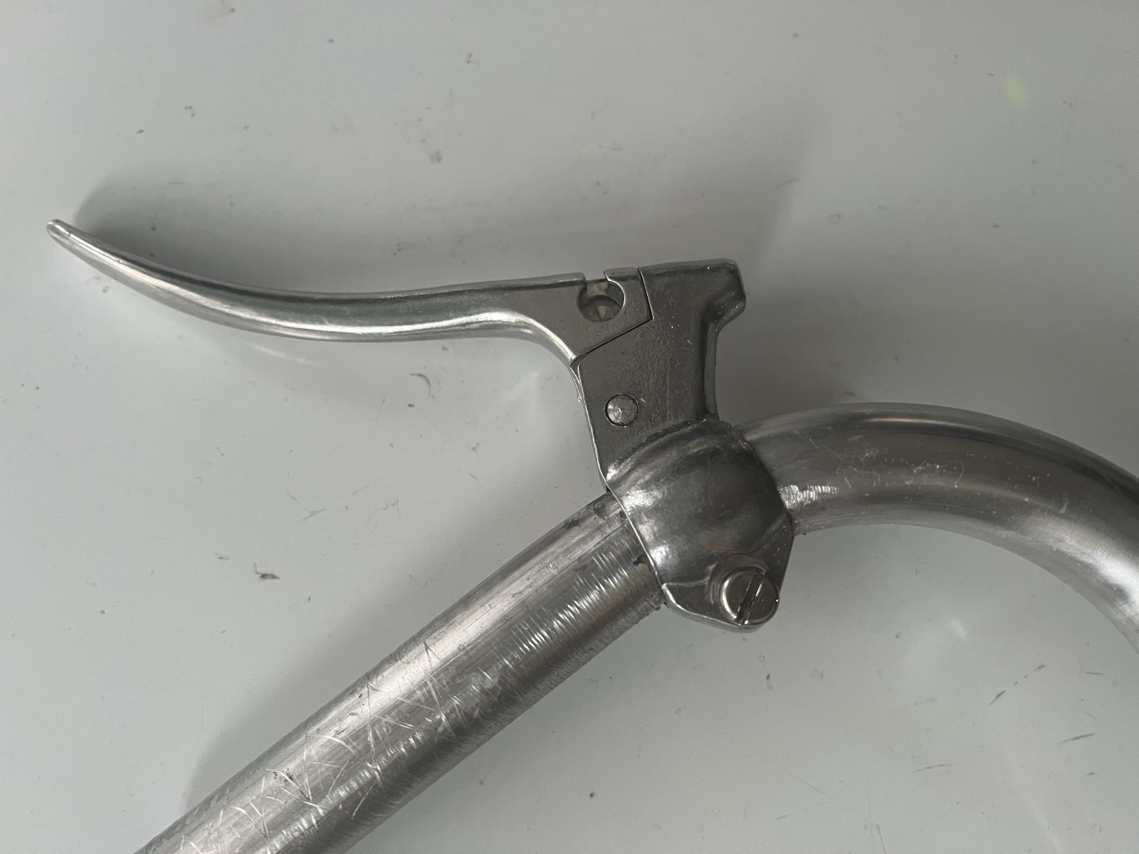

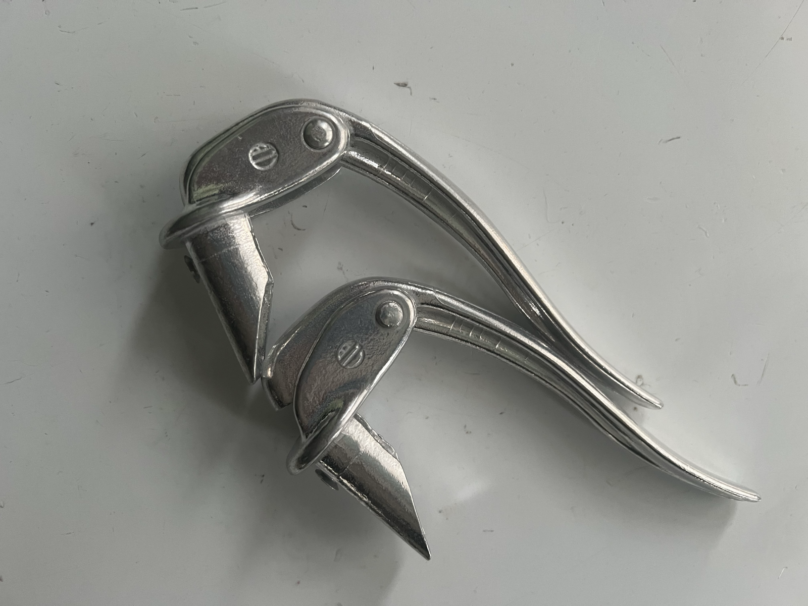

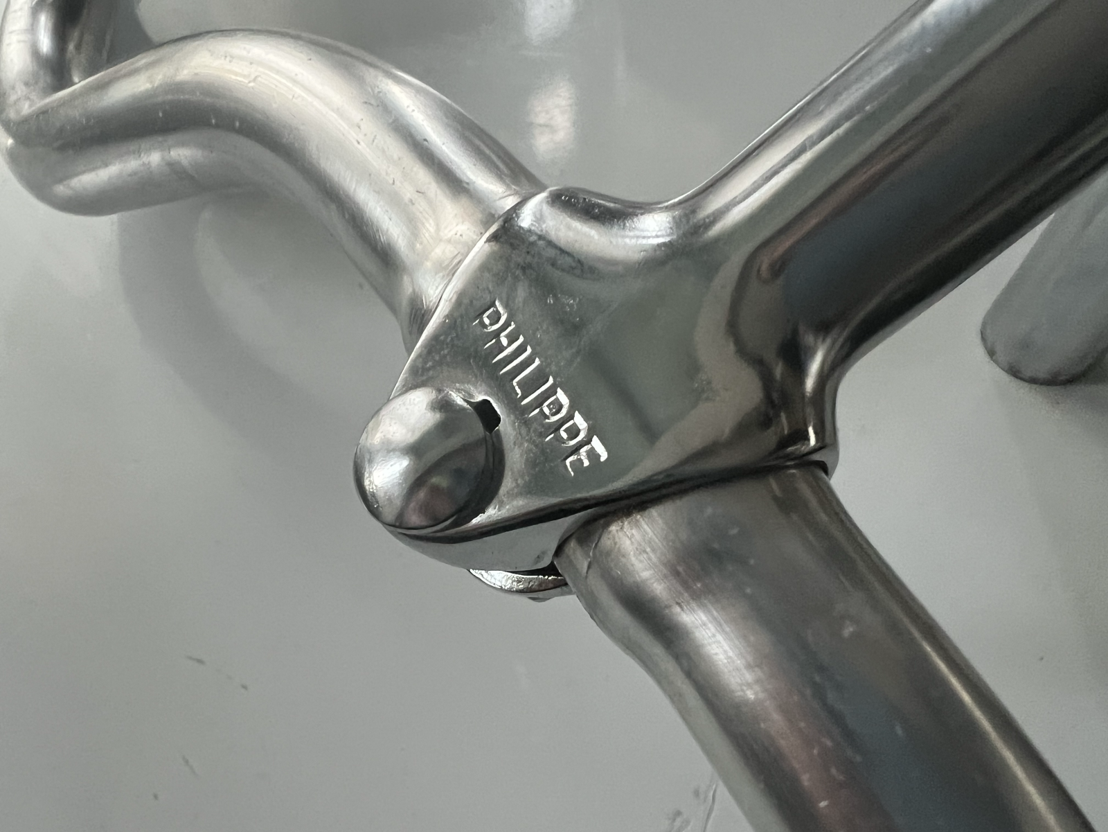

Ich wollte ja am liebsten Invers/Revers-Bremsen verbauen. Porteurstyle eben. Dass das mit dem Alubügel keine richtig gute Idee ist, klar. Aber ich hatte mir dennoch ein Paar schicke NOSige CLBs besorgt. Aber was sag ich der Durchmesser den die CLBs brauchen paßt natürlich nicht zum Innendurchmesser des Lenkers.
Der Porteur-Lenker-Verkäufer aus Frankreich, den ich mir rausgepickt hatte ist auch ne Spaßbremse. Also erstmal so weitermachen.

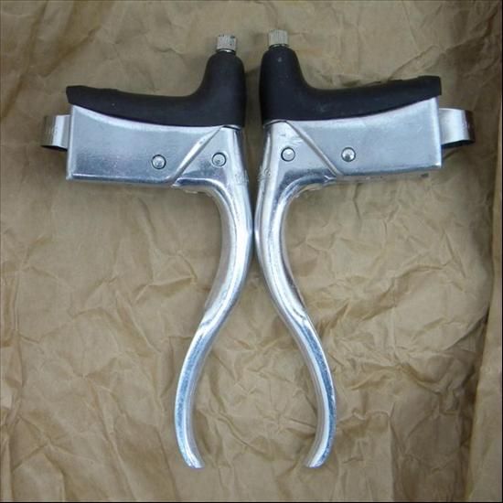

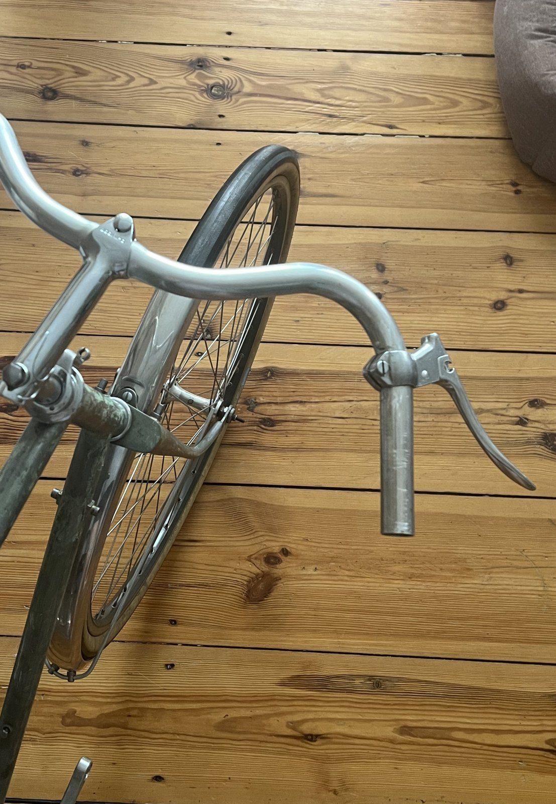

Also hab ich mir doch Sport(ive) Hebel besorgt. Unfranzösische, Mifa würde ich sagen, aber ich finde die sind vielleicht gar nicht so verkehrt,
Dann will ich mal die VR Bremse wieder dranbauen und die Bremszüge verlegen. Mal sehn, wo es als nächstes Klemmt. Schönen Sonntag allen, bis dann dann

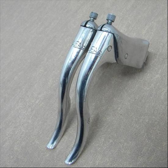

Ich finde an solche Lenker passen auch super Rennbremsgriffe. Man schiebt sie nur weiter auf den Lenker auf den Bogen. Und man erhält richtig viele Griffpositionen.
Vll ein paar Mafac half hoods oder so - halt was deine Franzosenkiste so hergibt. Halte es doch wenigstens einmal ran.

Half hoods hab ich ja und drei Tage Zeit

Ich weine jetzt nicht, sondern teile lediglich mit, dass das Rad zwischenzeitlich auf Rennlenker (mit entsprechenden Bremsgriffen) umgerüstet wurde. 😉
P.S. Mit den abgebildeten Bremsgriffen ließ es sich übrigens ausgezeichnet bremsen. :p

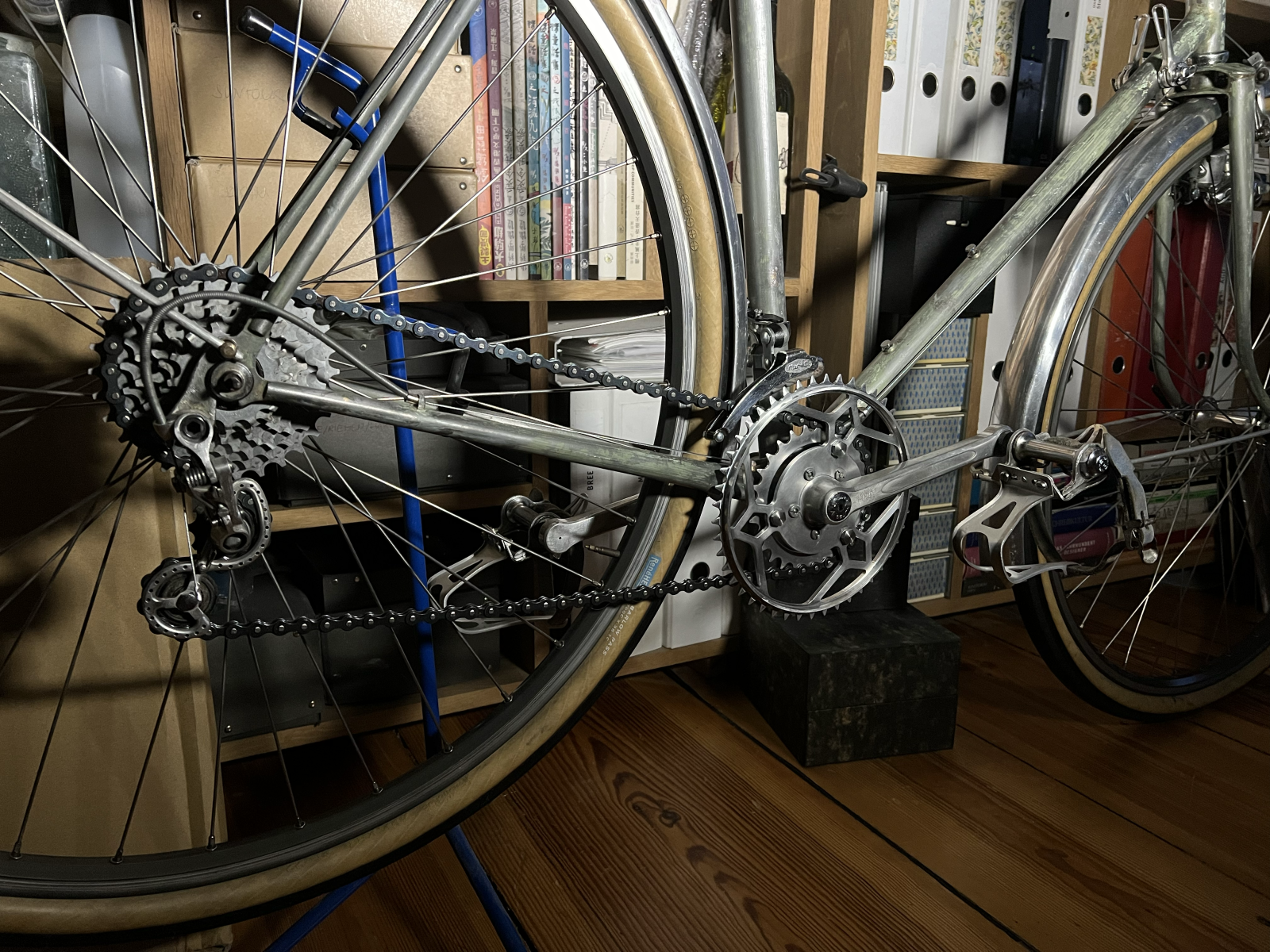

Ich hab mir heute wieder etwas an der Schaltung abgemüht.
Irgendwann dachte ich : was mach ich hier eigentlich?
Ich will doch nur am Samstag aufs Fenderfest. @Nimmerklug bringt mir leihweise for the show eine ältern LRS mit und etwas dies und das. @Bonanzero hat mir eine LRS zum erwerb angeboten. Und alles wird gut, da bin ich mir sicher.
Also hab ich wild und kurz entschlossen, getreu dem Motto cut the crap, das Alvit SW, den 600er UW und die unglücklichen Hebel abmontiert und samt der noch ungekürzten Züge, erstmal weggepackt.
Jubilee SW dran und einen 700er UW, der Jubilee UW hat leider keinen Anschlag für Zughülle. Aber auch hier brauchten die Schalthebel eine Unterlegscheibe, aber immerhin Friktion ist da. Züge rein, Kette drauf, Pedale dran. Funzzt.
Sogar am 7f Rizzelsatz auch wenn ich bislang den kleinsten und größten Gang noch blockiert habe.
Frevel? Pragmatismus bitte.
Fehlen noch die Bremsen und dann fährt der Hobel.
Nach dem Fest ist dann Kür und das olle Zeug ist dann in meinem gewohnten Arbeitsrythmus fällig.
