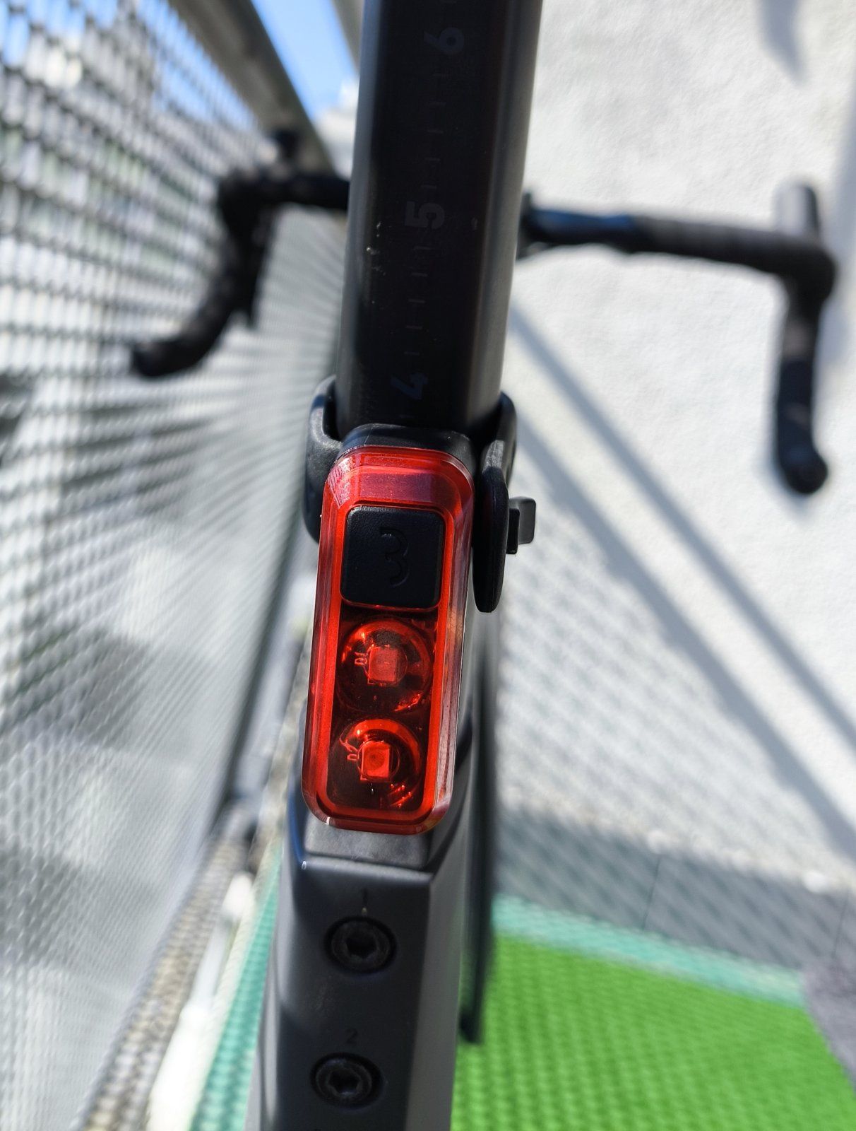

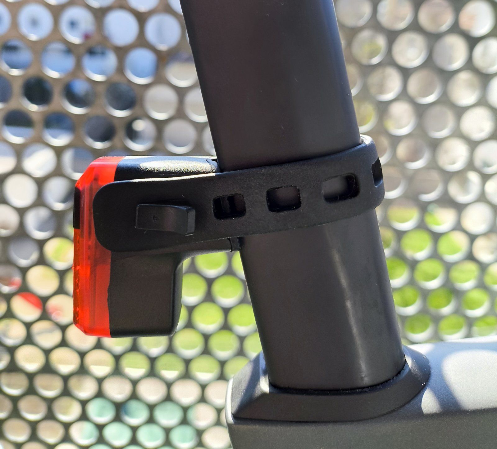

War gestern beim Radmechaniker meines Vertrauens und sah dort ein schönes kleines Rücklicht im Set mit einer Frontleuchte.
Habs gleich mitgenommen und zuhause stellte sich heraus dass die Rückleuchte perfekt zu Rückseite der Agee
Sattelstütze passt (stützt sich gut ab und versteckt sich komplett dahinter).
Das Set heisst BBB BLS-144 aber die Rückleuchte Salute BLS-145 gibt es auch einzeln zu kaufen!

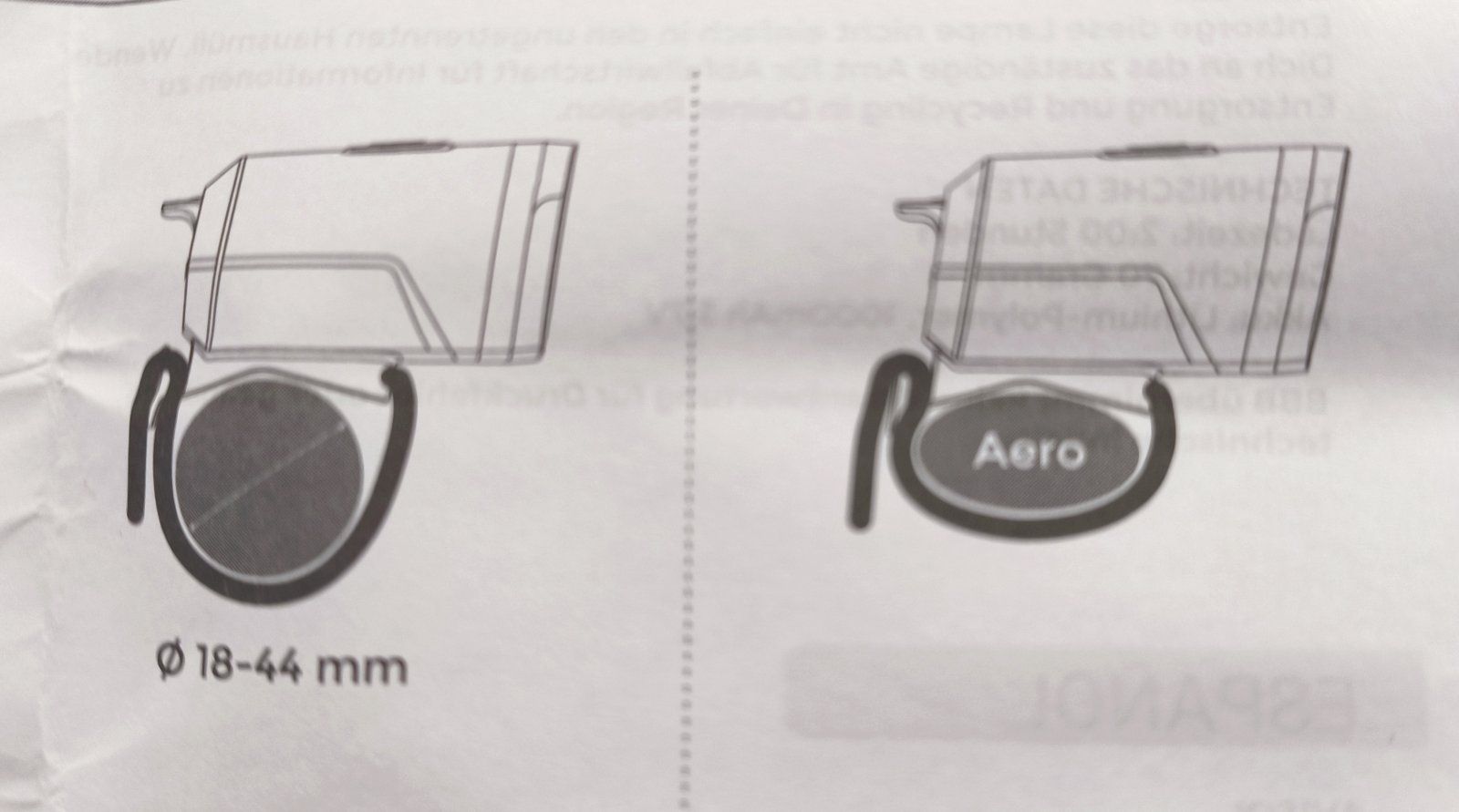

Und wie lässt sich die Frontleuchte am integrierten Cockpit montieren?
