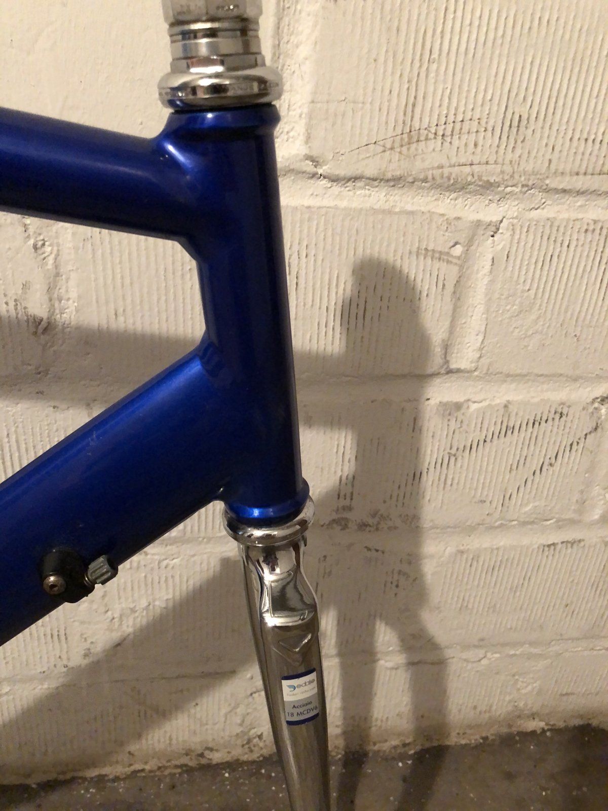

Milani Special Donna in 70er Gold Ton komplett unterverchromt.
Manko, Stütze fest. Sonst nur etwas Patina und viel Potential. Was kann man dafür aufrufen? Mit und mit ohne Stütze.
Anhang anzeigen 1433427Anhang anzeigen 1433428Anhang anzeigen 1433429Anhang anzeigen 1433430Anhang anzeigen 1433431Anhang anzeigen 1433432Anhang anzeigen 1433434Anhang anzeigen 1433435Anhang anzeigen 1433436Anhang anzeigen 1433433
Wunderschönes Teil! Schade drum mit der festgegammelten Stütze. Ich hoffe, dass das Sitzrohr beim Entfernen der Stütze heile bleibt. Leider scheint - und das sage ich nur ungern - das Gewürge des Vorgängers bereits Spuren an der Muffe hinterlassen zu haben.
Kann man vermutlich mit montierter Stütze und etwas Geschick wieder korrigieren (ggf. lassen), wenn denn überhaupt nötig. Der Bolzen zieht die Muffe da auch wieder zusammen.
Aus eigener Erfahrung rate ich dir vom Aussägen (vor allem an der Stelle dort) ab. Ratzfatz ist man im Rahmenrohr. Versuchs mal mit einer Reibahle.

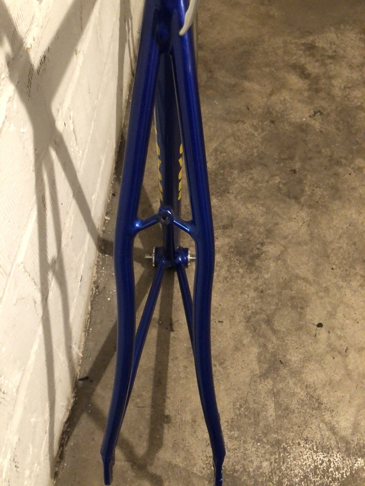

...ist IBS (Innovative Bike Systems), wohl auch unter den späteren Namen Advance und Zizabike vertrieben, hier bekannt? Ich interessiere mich für dieses Exemplar:
...ob es tatsächlich ein IBS ist wohl nicht geklärt. Zumindest die Gabel scheint von Lung-I Machinery aus Taiwan zu stammen: Die existieren wohl noch und bau(t)en Rahmen und auch Gabeln:
Ich bin mit dem Anbieter in Kontakt und lasse mir Detaifotos zusenden...

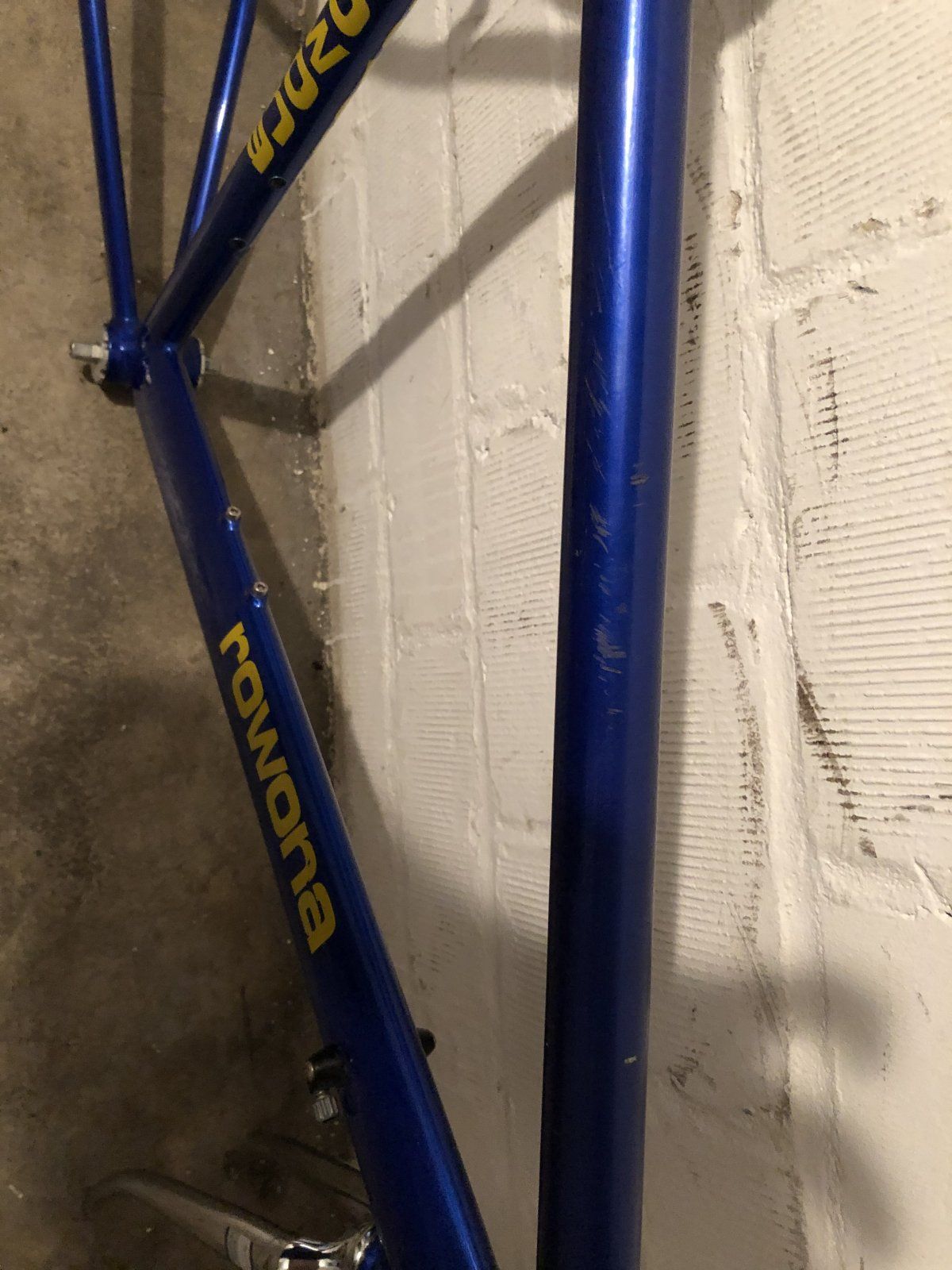

Champion Mondial AA Special - 59er RH 27,2 SaStü, BSA - hinten dürften es klassisch 128 mm sein
Der Rahmen hat an der Sattelklemme einen Rissansatz im Lack - in den 6 Jahren und paar tausend Kilometern in meinem Besitz hab ich versucht so wenig wie möglich auf und zu zumachen - er hat sich null verändert und ist auch nur ganz außen. Probleme gabs damit nie. Denke mit gefühlvoller Behandlung ist das kein Problem.
