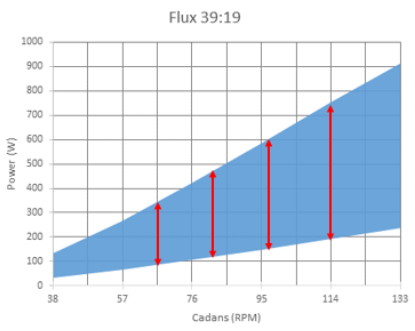

Ich würde es nicht als Hardware-Problem bezeichnet. Das Bild von Tacx für den Flux beschreibt es eigentlich ganz gut: Für jede Übersetzung gibt es für jede Trittfrequenz einen Watt-Bereich (also minimaler Watt-Widerstand/maximaler Watt-Widerstand), den die Rolle technisch regeln kann.
Wenn man weniger als den minimalen Watt-Widerstand treten möchte, muss man auch im ERG-Modus in einen leichteren Ganz schalten, wenn man mehr als den maximalen Watt-Widerstand treten möchte, muss man auch im ERG-Modus in einen schwereren Gang schalten. Dadurch ergibt sich für die neue Übersetzung wieder ein neuer Watt-Bereich.
Daher ist die Aussage man muss im ERG-Modus nicht schalten, nicht pauschal richtig, aber wenn man einen mittleren Gang eingelegt hat, passt es meist nach unten wie nach oben.
