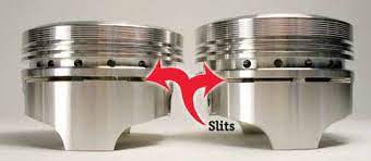

Genau wie Kolben mit zu wenig Laufspiel

Kolbenlaufspiel ist auch so eine Sache. Mit halbwegs ordentlich gefertigten Gusskolben habe ich das gern an der unteren Grenze, Schmiedekolben vermeide ich deshalb bei Alltagsautos. Diese Motoren halten (und halten auch einiges aus). Beim ungleichmäßigen Ausdehnungsverhalten vieler Schmiedekolben bin ich mal auf einem interessanten Ansatz gestoßen, habe das aber selbst nie versucht: Das Hemd unterhalb der Ringe auf beiden Seiten bis zum Durchbruch schlitzen. Funktionieren soll das wohl, dann auch mit entsprechend wenig Laufspiel.
