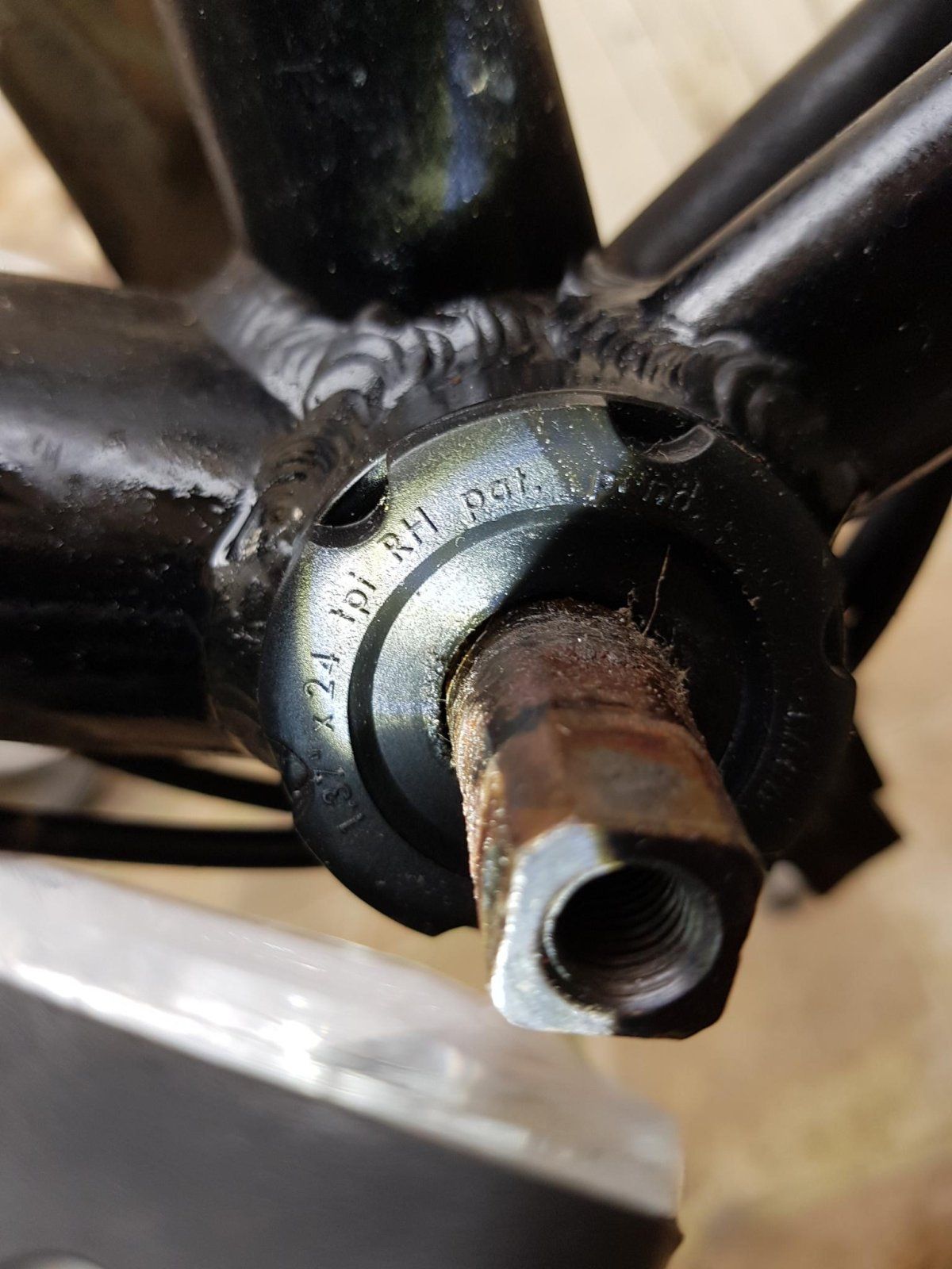

Shimano bb un10
Noch nie ein shimano Lager mit dieser Werkzeugaufnahme gesehen. Passt da der FAG Schlüssel drauf?
Im Moment dreht es noch sauber und spielfrei, aber es graut mir schon vor dem Tage....
