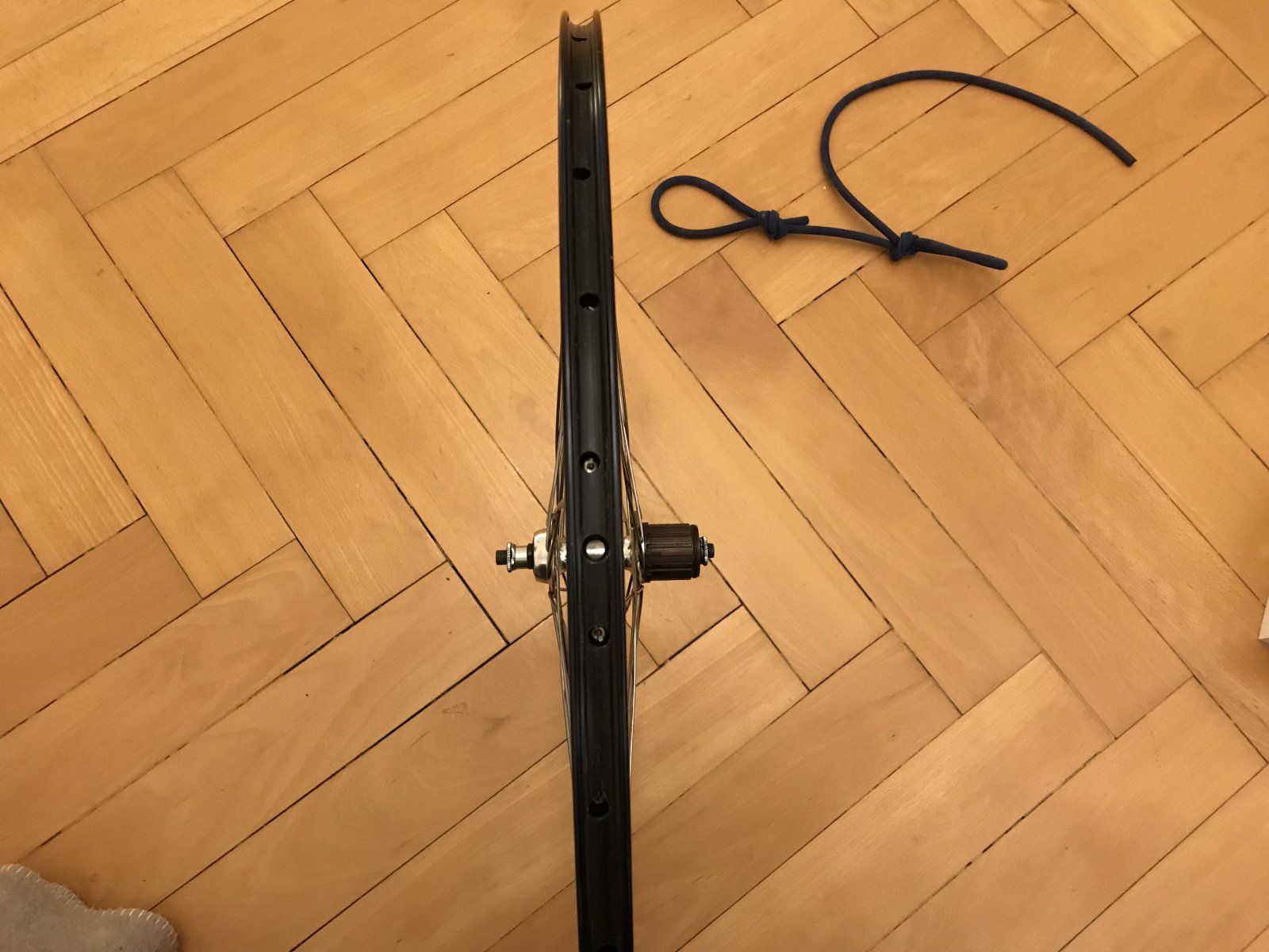

Hallo zusammen,
ich habe noch relativ wenig Ahnung von der Materie und 2 Fragen:
1) Welchen Kurbelabzieher benötige ich für die Shimano 600 Tricolor? Passt der TL-FC10 für diese und alle Shimano Kurbeln oder gibt es da Unterschiede?
2) Bei einem Rahmen bekomme ich das Hinterrad nicht rein, vermutlich ist das beim Transport passiert. Ich habe im Forum gelesen, dass man sowas eigentlich bedenkenlos mit einem Schraubstock wieder auseinanderbiegen kann. Habt ihr Tipps zur Vorgehensweise?
Vielen Dank vorab!
Vielen Dank vorab!
Das Schaltauge sollte man dann auch kontrollieren.
und die Paralleilität der Ausfller
