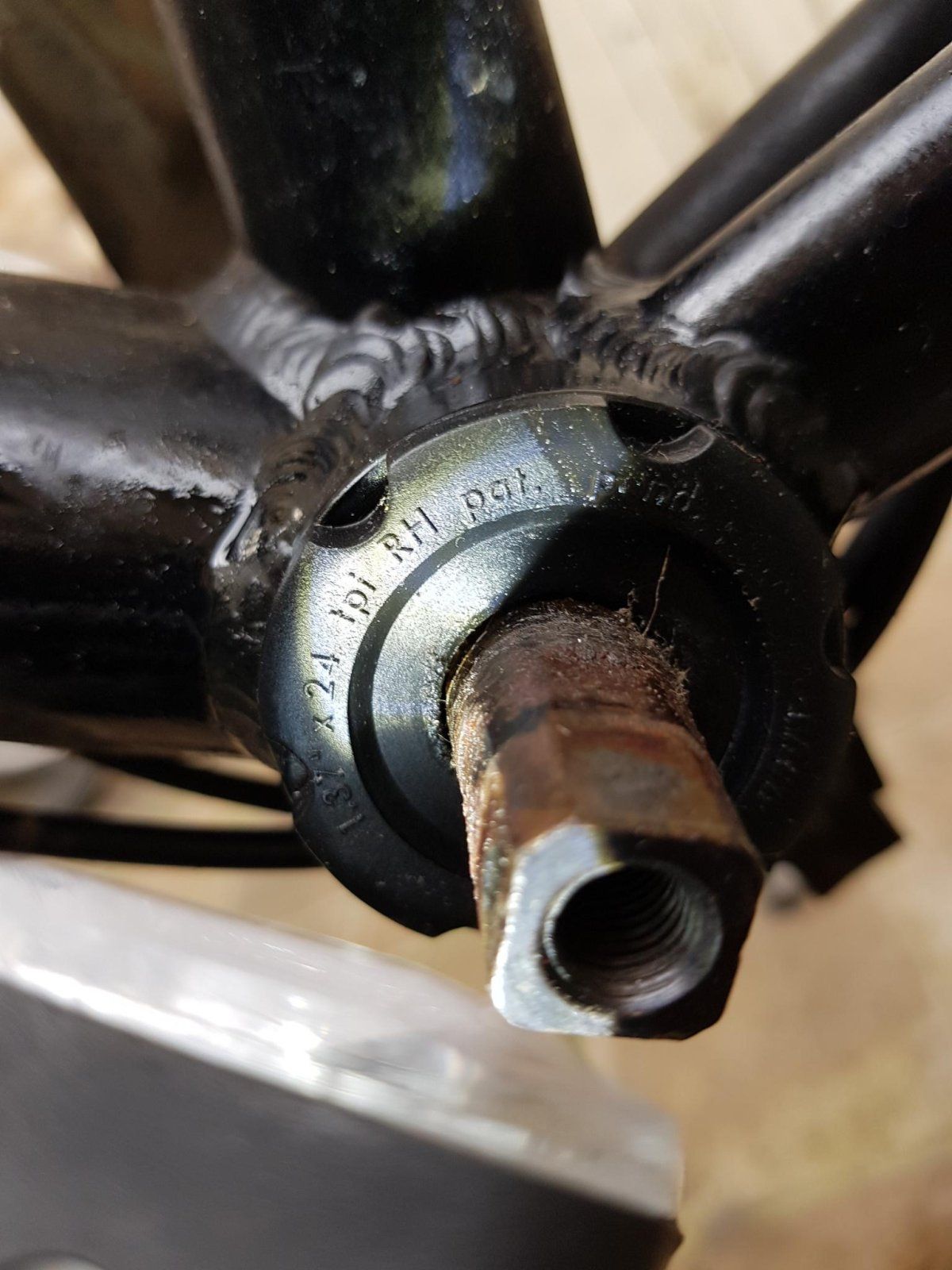

Geschlossenes Tretlager aus den 1980ern knackst plötzlich , immer an der gleichen Kurbelposition.
Bei leichtem treten nicht…….da ich das Lager ja nicht öffnen kann, benötige ich ein neues ? Oder kann das was anderes sein ?

Es muss nicht das Innenlager ursächlich sein. Es kann auch eine lose Lagerschale sein. Oder die Verbindung Welle/Kurbelarm. Nimm das ganze auseinander. Die gewissenhafte, erneute Montage könnte im Ergebnis dazu führen, dass das Innenlager zu Unrecht verdächtigt wurde.

Mach ich Danke !
