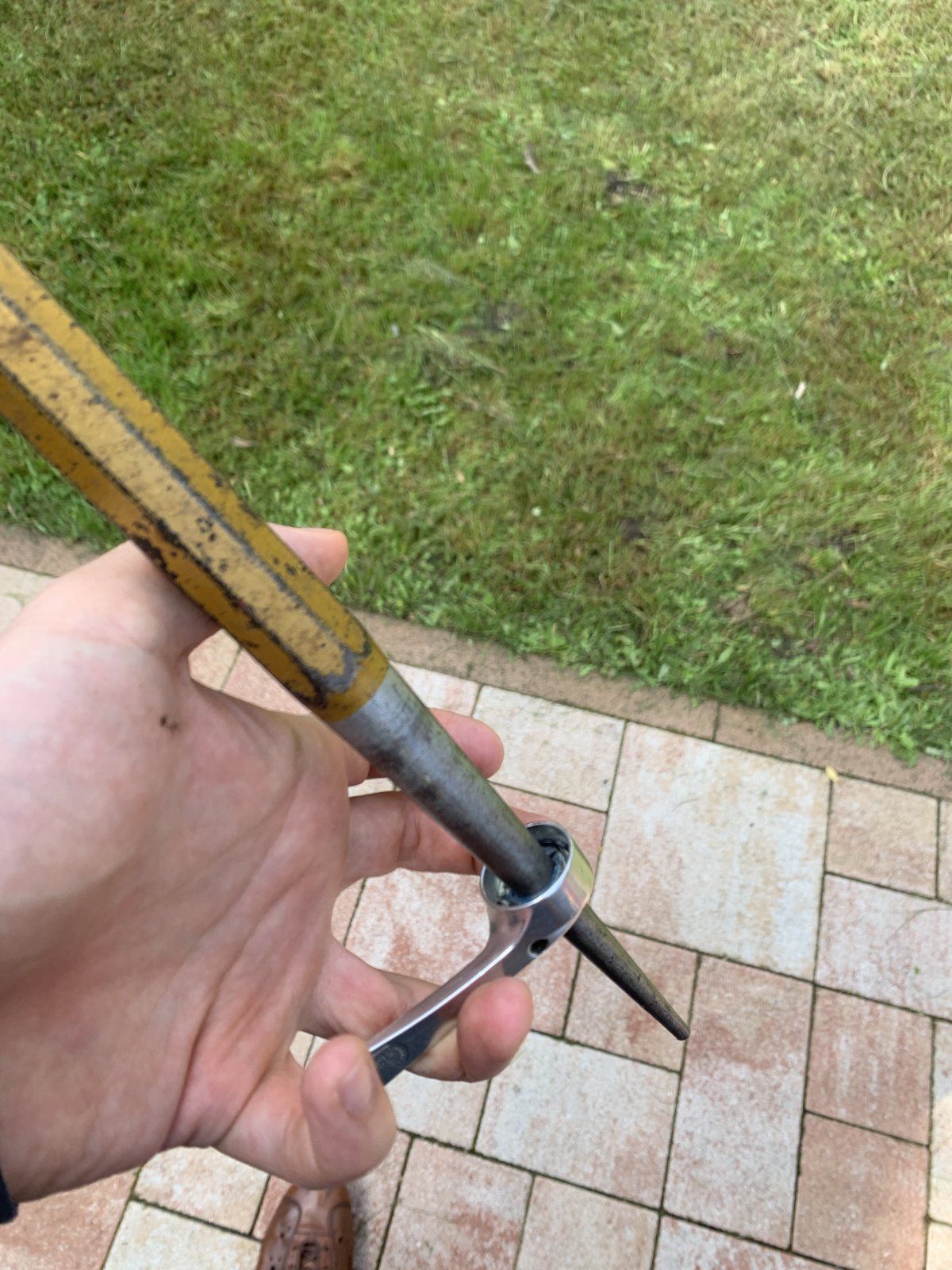

Moin Forum,
Hab hier eine französische Kurbel und würde sie gerne abnehmen. Wie macht man das? Auf die Schraube hab ich schon raufgehauen, da hat sich aber nichts bewegt.

Moin Forum,
Hab hier eine französische Kurbel und würde sie gerne abnehmen. Wie macht man das? Auf die Schraube hab ich schon raufgehauen, da hat sich aber nichts bewegt. Anhang anzeigen 1436742

Wo hast du denn drauf und mit was?

Mit einem beherzten Schlag auf die Mutter schlagen - damit treibst Du den Keil aus der Kurbel. Der kann schon mal recht fest sitzen.
Aber Achtung: besser mit einem zweiten Hammer von der anderen Seite gegenhalten (nein, nicht gegen den Keil ansetzen, sondern daneben). Das fängt den Schlag ab.
