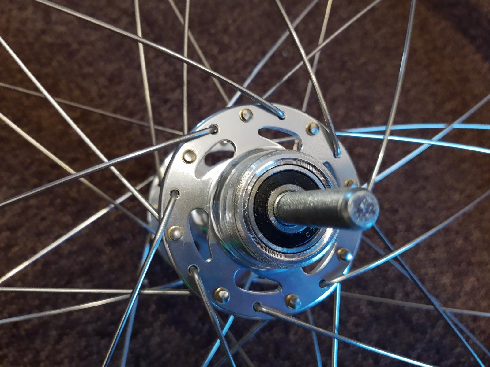

was für ein Gewinde ist das ? War auf dieser Campa Nabe , da meine französisch gekennzeichnet Kränze nach 2 Umdrehungen verhaken denke ich Englisches Gewinde ?
Auf dem Kranz kann ich nichts entdecken
Meiner Erinnerung nach gab es SunTour Schraubkränze nur mit britischem und französischem Gewinde, so dass die Campa-Nabe aller Wahrscheinlichkeit nach ein britisches Gewinde haben müsste.
Du darfst aber gerne auch noch ein Foto der rechten Nabenseite aus der Perspektive von oben (wie sie beim Fahren sichtbar wäre) zeigen.

Ist ja wahrscheinlich ein Suntour Kranz, was währe ein nicht zu teuerer Ersatz für diesem Schraubkranz 13-26
Ja, das ist ein suntour winner pro Schraubkranz. Hat ein britisches Gewinde. Warum suchst du denn Ersatz? Sieht vom Verschleiß doch noch ganz gut aus und ist von allerbester Qualität.

Auf der Nabe steht was
Diese Bezeichnung (Italy 35 x 24 F) ist mir in der Form zwar nicht geläufig, meint jedoch garantiert ein italienisches Gewinde.
