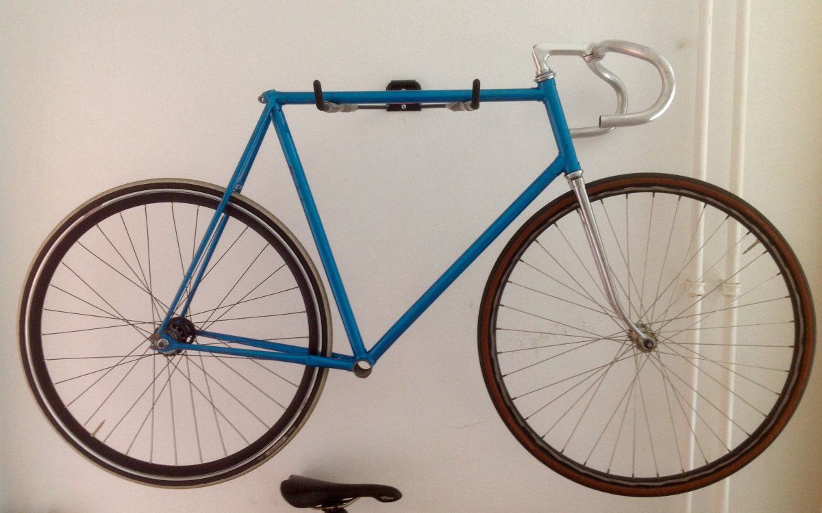

Frankensteins Monster gedeiht.
Mal schnell zusammengesteckt, was da ist:
Reifen werden jetzt wohl doch erstmal die 23mm Vittorias mit der schönen beigen Flanke. Breitere Reifen lässt wahrscheinlich hinten der Steg nicht zu. Wer braucht schon Komfort? :P

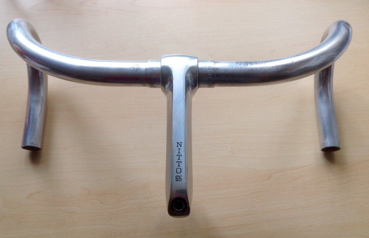

Die Teile oberhalb des Oberrohrs werden meine Liebe zu japanischen Teilen nicht verbergen können. Auf dem Bild ist das Cockpit im Einsatz:
Ob sich ein schmaler Bahnlenker allerdings im Alltag bewährt, halte ich für fraglich. :rolleyes: Alternative wäre ein Bullhornlenker, ebenfalls von Nitto. Sattel wird wohl ein Kashimax, die Sattelstütze bekomme ich von @Ash25. :bier:
Die Kurbel ist eigentlich das einzige Teil, das mir ein Dorn im Auge ist. Ich hätte viel lieber eine silberne Kurbel, mit schmalerem Kettenblatt, aber seis drum. Ich hab es vorher mit mir selbst abgemacht: Was hier liegt, wird verbaut!
Ne silberne sugino tät es doch auch. Ich denke, wahrscheinlich so wie Du, dass die schwarze etwas ... fehl am Platz wirkt.
Welche Breite hat denn der Nitto?
38 m-m :oops: Zu meiner Verteidigung: ich hab auch schmale Schultern.
Hätt ja gern ne silberne Sugino, aber wer tauscht mit mir? ;)

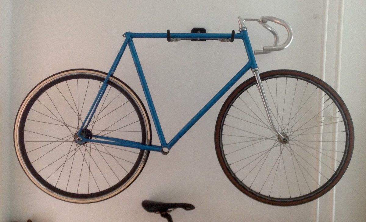

Und noch schnell hinten den Vittoria aufgezogen, um den Vergleich zum Conti GP Classic zu haben. Die helle Flanke taugt mir mehr und macht das alte Hipsterlaufrad gleich ein bisschen gefälliger. :)

Nein, nen 38'er ist nicht zu schmal. Ich hatte auf meinem GT ZR3000 nen 38'er. Das ganze Bike fuhr sich wahnsinnig direkt und hat auch echt Spaß gemacht. Also für eben solch ein Aufbau genau das Richtige.
Bei meinem zweiten ZR3000 kommt auch wieder nen 38'er drauf.
Geht ja auch darum, dass man mit Bahnlenkern ja eher die Drops als Griffposition nutzt und es quasi kein gerades Stück am Oberlenker gibt, aber ich werd sehen, wie es passt.
