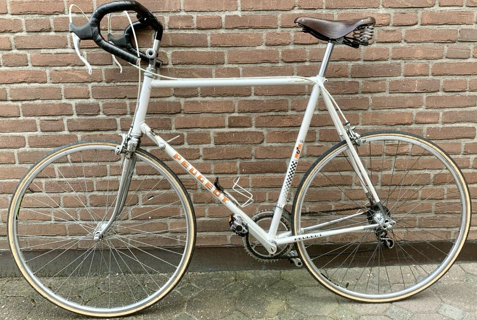

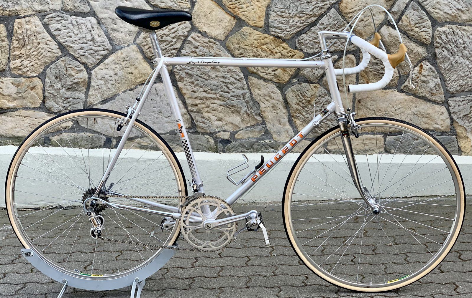

Vorher:
Fotos vom Verkäufer :
Anhang anzeigen 1440590Anhang anzeigen 1440591Anhang anzeigen 1440592Anhang anzeigen 1440593
Zunächst Abbau aller Monstrositäten.
Rahmen gewachst, gedopt poliert...
Hinten nagelneue Zähne (Umbau von 7- auf 9fach Freilauf incl. umzentrieren des Hinterrades)
Etliche Teile getauscht, der Aufbau ist zwar wild gemischt, mit Komponenten aus den letzten 5 Jahrzehnten, aber trotzdem ergibt sich stimmiges Gesamtbild finde ich.
Nachher - fertig ist die robust-rasante Resterampe:
Anhang anzeigen 1440594Anhang anzeigen 1440595Anhang anzeigen 1440596Anhang anzeigen 1440597
Der Tipp aus den Kleinanzeigen stammte von @DaRav Teile beigesteuert haben @Chruisius (Sattel) und @golfwolf (Lenker) Danke nochmal an dieser Stelle.
Die Optik des LB würde m.E. gewinnen, wenn es nicht bis ganz an den Vorbau ginge.
Vermutlich versteckst Du einen silbernen Lenker ;-) Kann aber auch gut aussehen, ein Stück Silber. Sattelstütze ist ja auch silber und sieht gut aus.

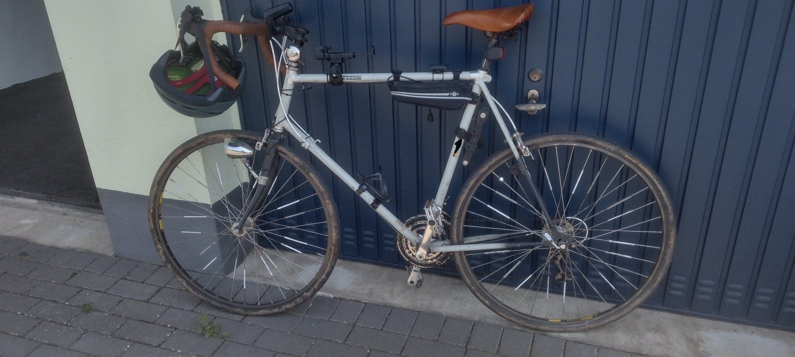

Moin in die Runde. Schaue gerade das Forum durch nach ein paar Ideen. Hab diesen Thread gefunden und jetzt muss ich wohl doch mal hier meinen Aufbau der letzten zwei Jahre posten.
Brauchte damals einen günstigen Rahmen, weil ich den alten bei einem Sturz mit meinem alten Eigenbau zerlegt habe. Die Anbauteile waren aber alle noch super. Selbst die Felgen ohne 8. Also hab ich Kleinanzeigen durchsucht und das zu verschenken gefunden in der Nähe.
Hingefahren, abgeholt, zerlegt.
Alter Baumarktlack runter, neuer drauf.
Alles vom alten Rad wieder dran.

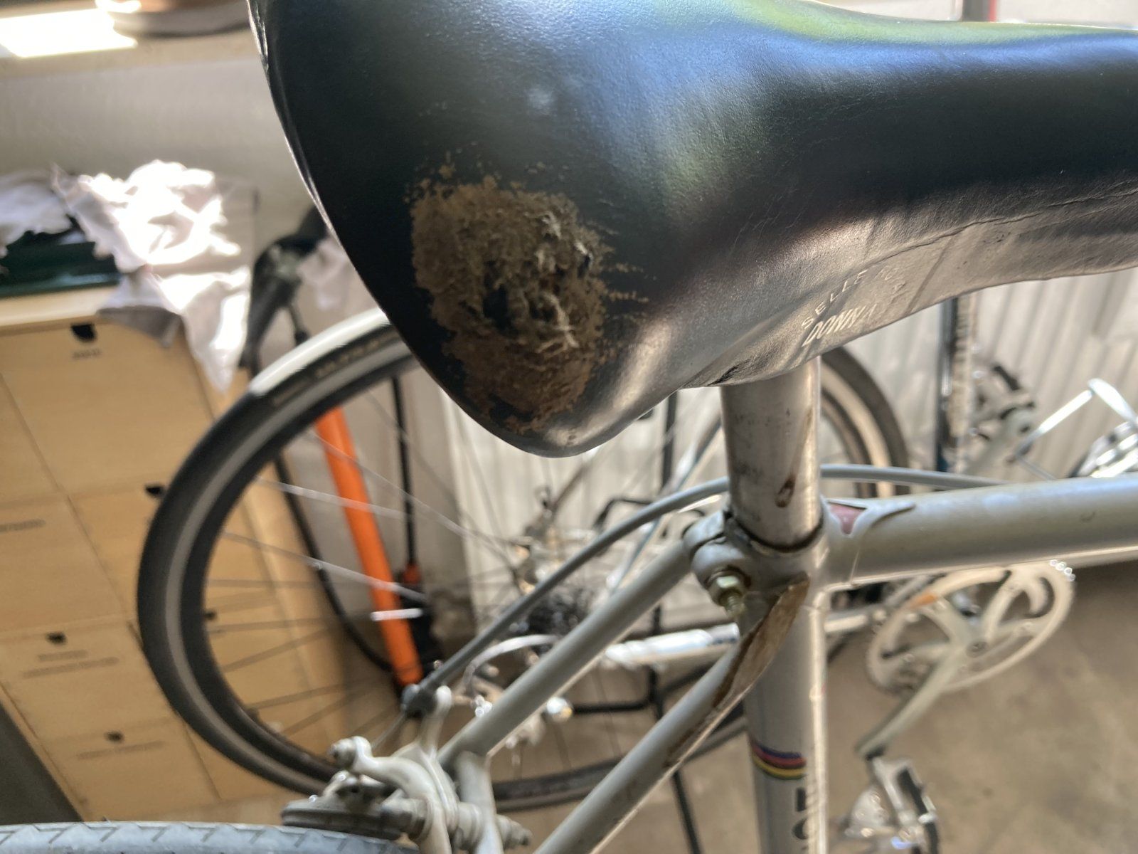

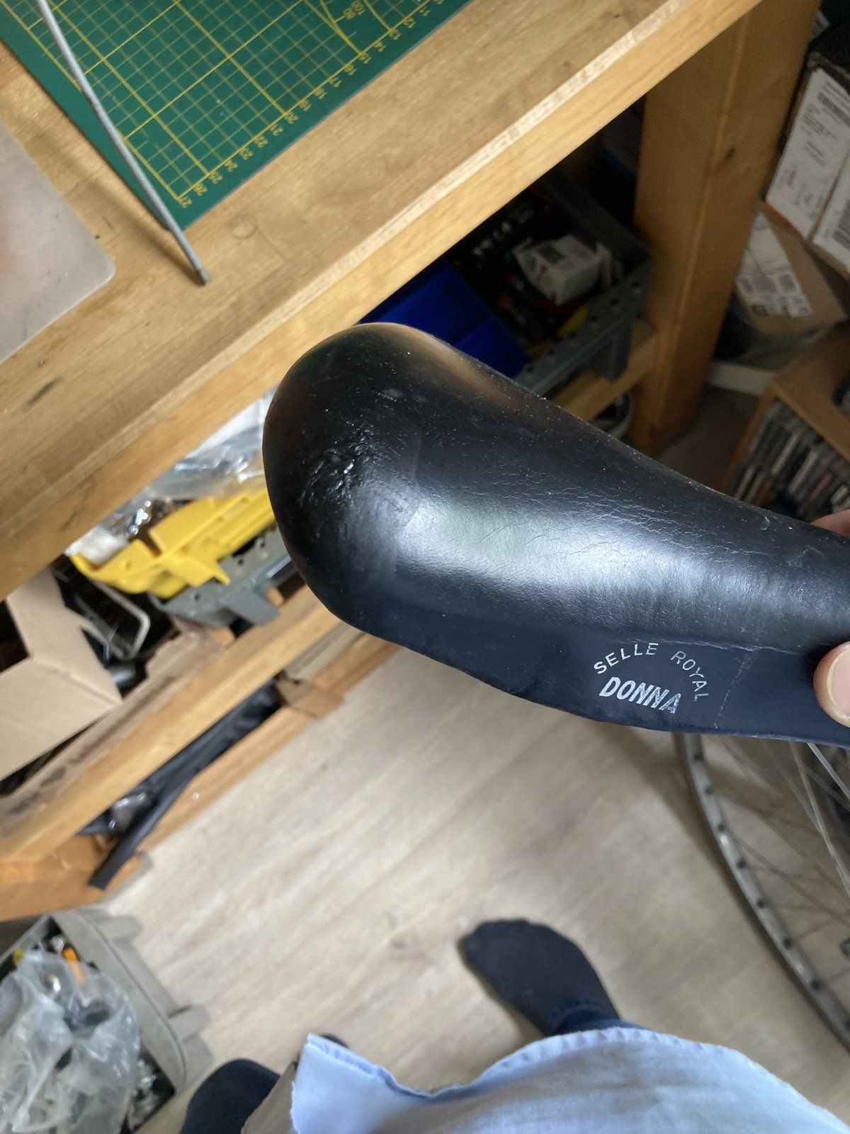

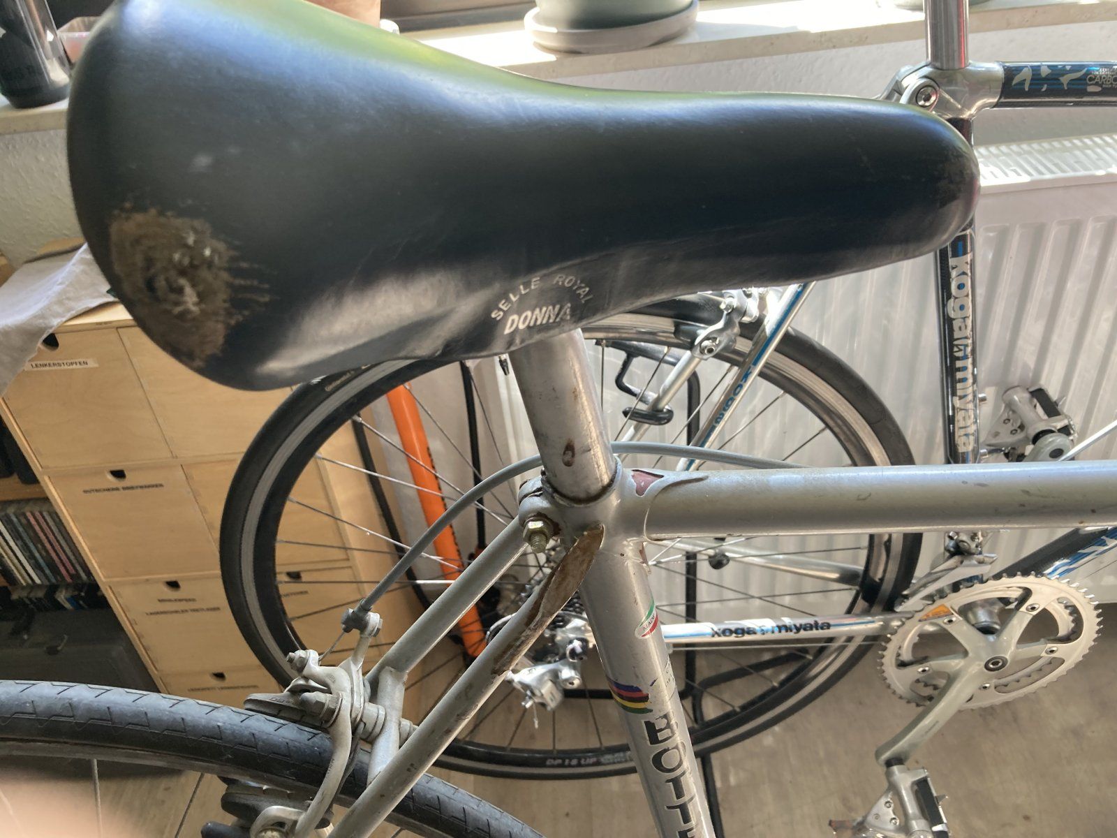

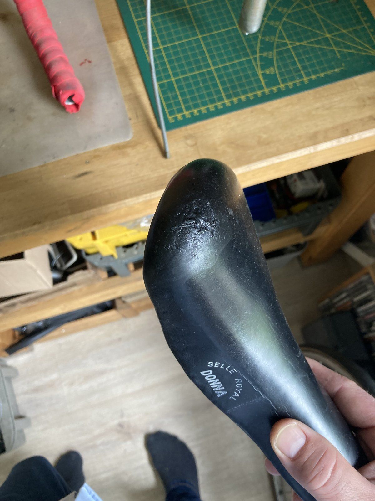

In der Zwischenzeit hab ich alles noch ein bisschen angepasst, neue Räder, nen alten Selle Royal neu beledert und neue Lenkerbänder. Bringt mich täglich zur Arbeit und ist mein Sportrad geworden. Das Licht funktioniert komplett über eine Powerbank in der Rahmentasche.
Der aktuelle Zustand. Aktuell versuche ich nur rauszufinden welche Schaltung original an dem Rahmen war. Da die Montagepunkte der Unterrihrschaltung eine Platte haben passen die meisten Schaltungsgegenhalter leider nicht richtig, deshalb aktuell der Kabelbinder zum fixieren.
Das die Gegenhalter nicht passen liegt daran das Du Teile vom Schalthebel mitlackiert hast. Das muss ab.
Dann würde ich den Ahead Adapter dringend weiter reinstecken...
Die Gegenhalter am Rahmen sind seitenverkehrt montiert. Der rechte ist links und umgekehrt
Dann wird das schwer. Sind nämlich tatsächlich fest am Rahmen verlötet, dann wahrscheinlich schon vom Vorbesitzer. Hab damals versucht die abzubekommen ohne Erfolg.
Am Rahmen verlötet ist nur das Gewinde....er meint
das Teil des Schalthebels, was auf dem Quadrat
noch drauf sitzt, das muss runter.
Das ist ja das Problem. Ich weiß schon welches Teil er meint. Die Platte ist aber leider wirklich fest verbunden. Hab damals mitm Schraubendreher versucht die abzuhebeln nach dem Entfernen des Lacks. Keine Chance.
Das geht ab, kannst du uns schon glauben 😉
Wir haben sowas schon mal gemacht 😃
