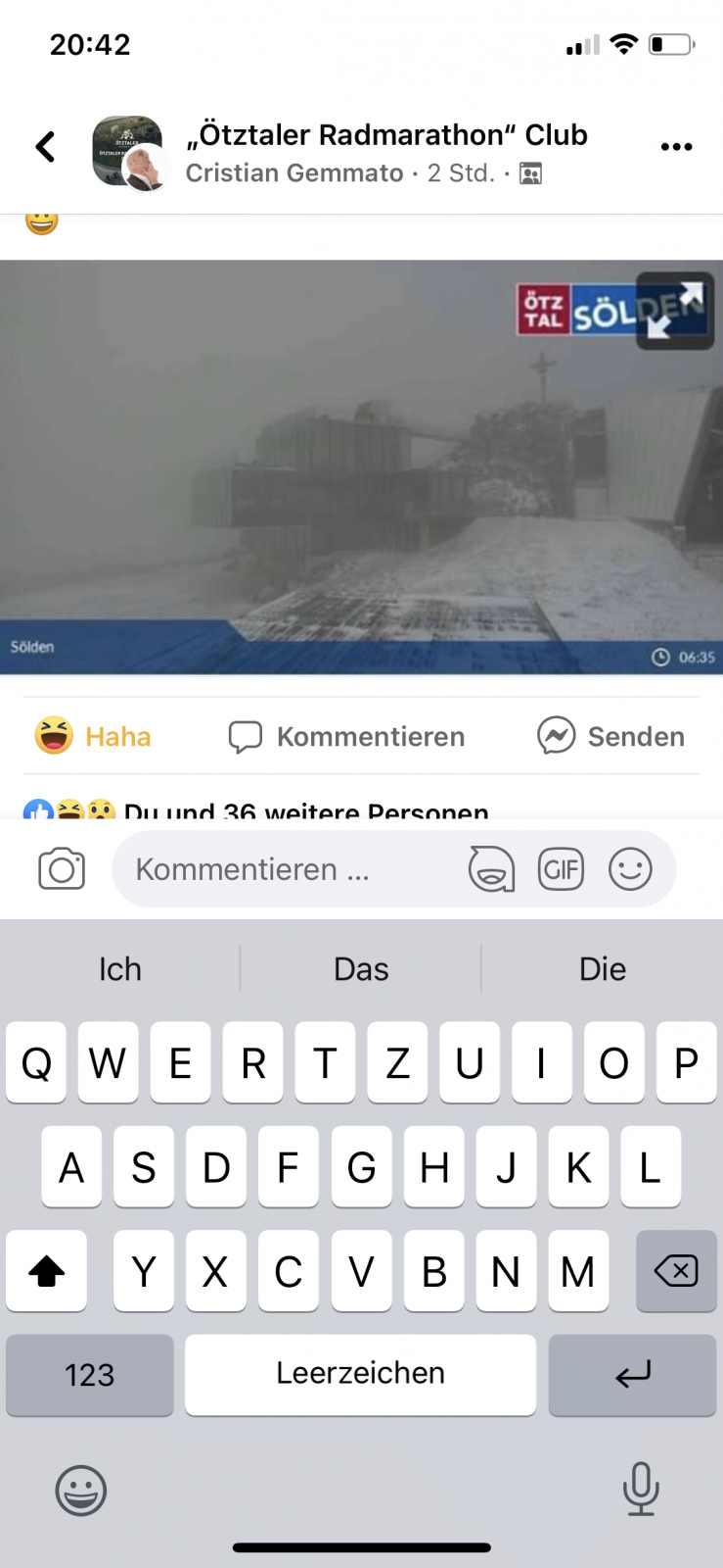

Ötzi im Juli,
Das Bild ist vom Gipfelrestaurant auf 3.049m höhe. Hat jetzt mit'm Ötztaler Radmarathon in Sölden eher "semi" was zu tun.
Gestern war es in Sölden sommerlich, Jaufen etwas kühl, Vormittags ca. 11 - 12 Grad, Timmelsjoch oben windig, Nachmittags ebenso 12 - 13 Grad.
