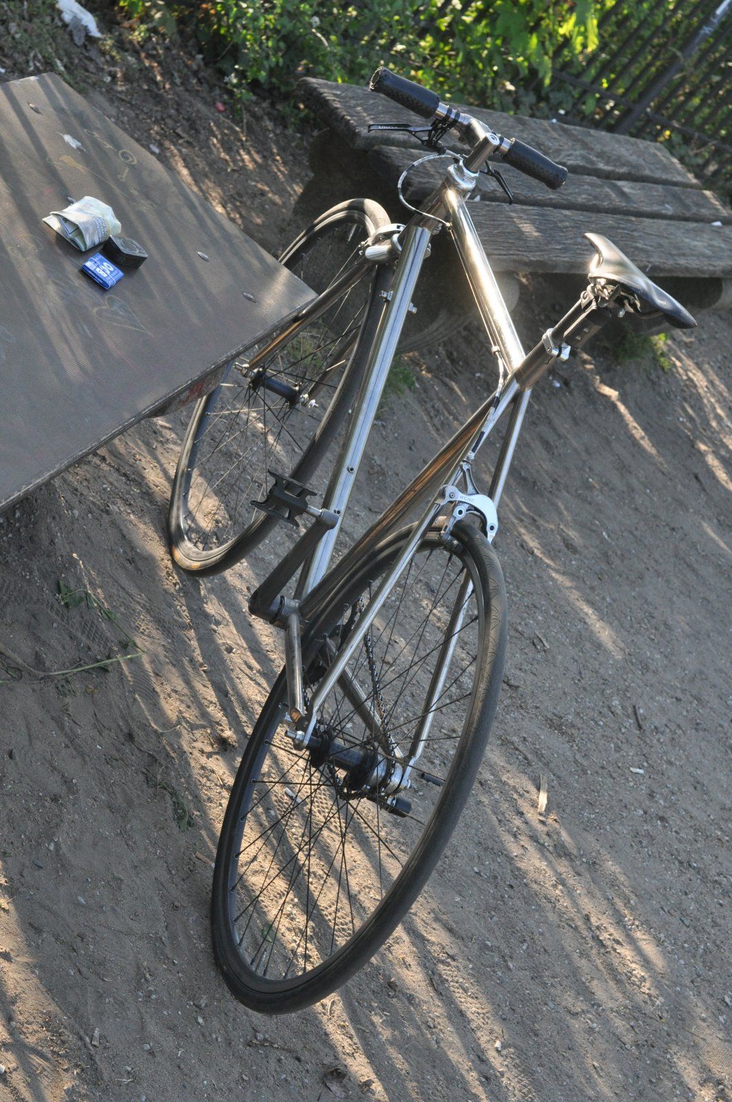

Rahmen: DIAMANT in 571 (Belgien) ca 1994, 1193g
Gabel: (zwischen 2 CM mit Martin gegen Geld und Teile getauscht) ?, 368g, sehr geschmeidig. meine Beste
Kurbel: MORATI (lk 94) 312g, sowieso die geilste für Jeden unter 80 kg ohne Ambitionen
Kettenblatt (34z) und Schrauben: 44g
Vorbau: ACOR
Sattelstütze: ? gekürzt (-46g)
Sattel: SLR (mittlerweile wieder der ältere) 137g, angeschubbert
Sattelstützklemme: 29,8mm, inzwischen durch Titan ersetzt, + 4g
Bremsen: KCNC CB1 (Korkbeläge)
Steuersatz (modelliert - fertigen, importieren. liefern, montieren lassen): 103g ohne Konus
Bremshebel: LIXADA
Zughüllen: NOKON
Pedale: ? (China) 123g
Kette: KMC X10EL
Lenker: 22,2 in der Mitte auf 25,4 aufgedickt, gekürzt auf 320mm, 76g
Lenkergriffe: (gekürzt) 2,99 bei REAL, 14g
Kettenspanner (mit Titanröllchen): 107g, wird demnächst verbessert
LRS: ZIPP Weapony 571, Naben sind frühe MIG und MAG in silber, ca 1997, Schlauchreifen TUFO (ganz neu, 196g), Messerspeichen
Tretlager: ITA 168g
Schnellspanner: China (mit nichtbenötigten Federn) 38g
RAPID monostay (RU 1995?)
Lenker/Vorbaucombi: CINELLI Alternater
Gabel: KINESIS
LRS: HED 650c
Kurbel: SOLIDA
Bremsen: WEINMANN (bremsen genau so schlecht, wie die Campas)
Sattel: FIZIK Arione Wingflex
7,6 kg all in
