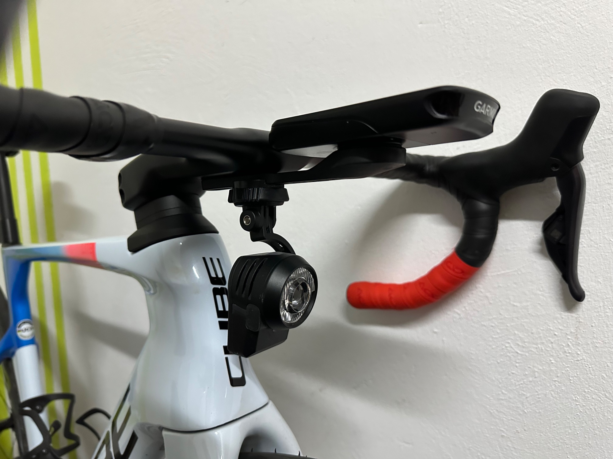

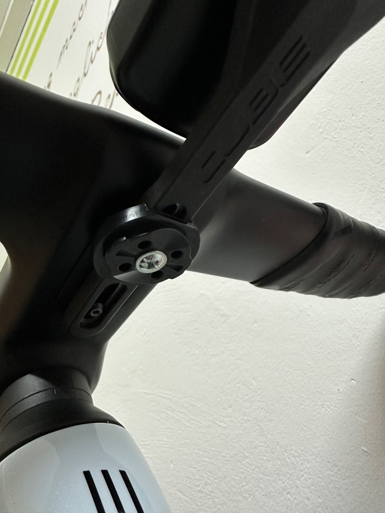

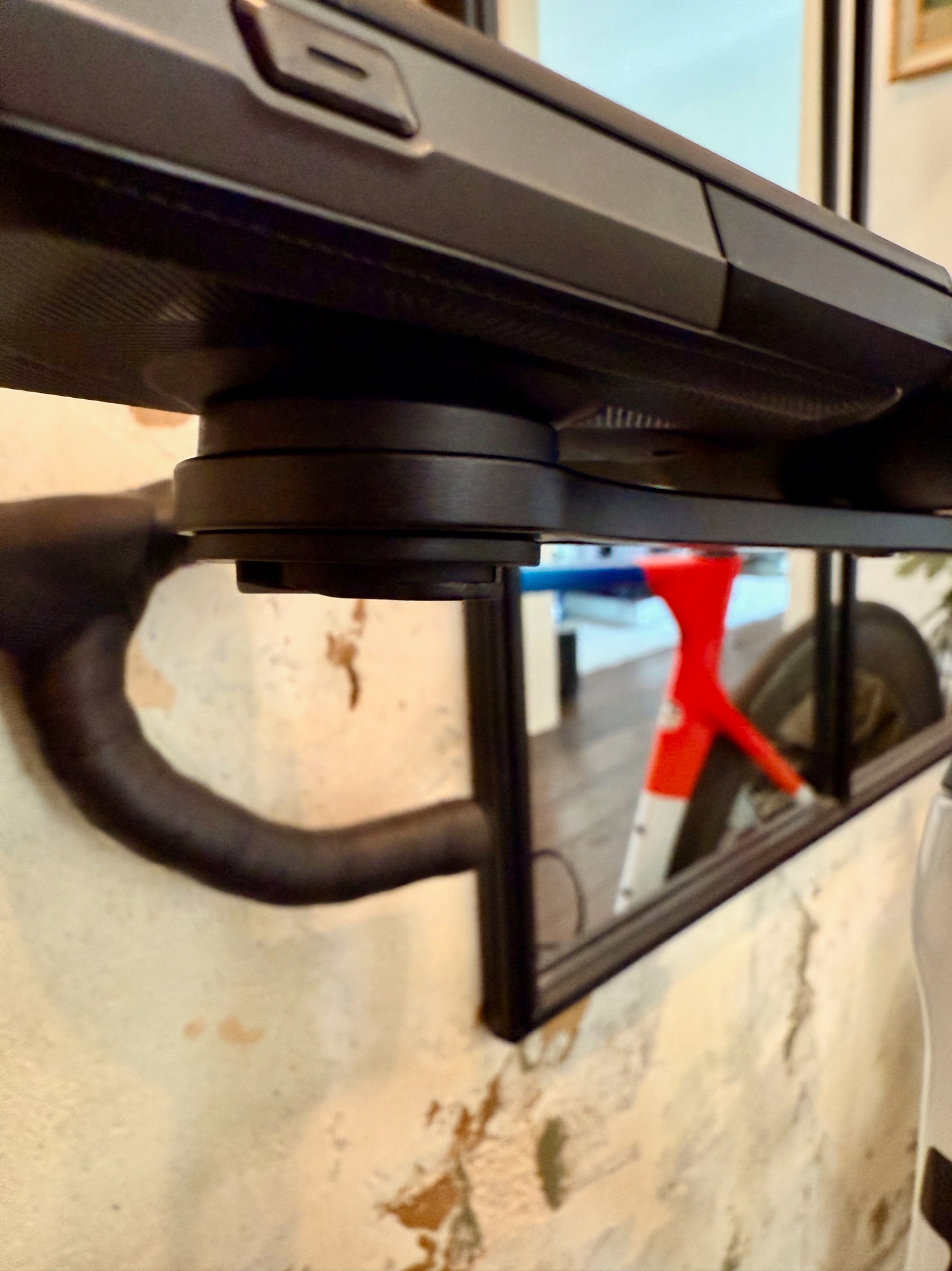

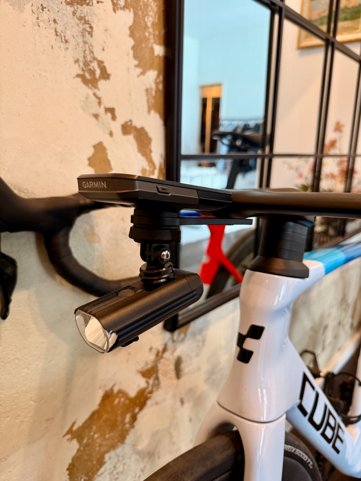

Bin gestern noch auf eine andere Idee bezüglich der Befestigung für die Lampe gekommen und mich würde interessieren, was ihr davon haltet.
Der originale Halter von Cube ist unter dem Vorbau mit zwei Schrauben befestigt.
Die Idee ist, eine der Schrauben zu verwenden und nicht nur den Halter damit zu befestigen, sondern auch den männlichen Mount von Garmin.
Damit sich der Mount nicht verdreht, würde ich zusätzlich noch an der Unterseite nen PowerStrip oder ähnliches befestigen.
Die Schraube muss ich sehr wahrscheinlich durch ne längere tauschen, aber das wäre ja nicht so das Problem.
Was denkt ihr, könnte das funktionieren?

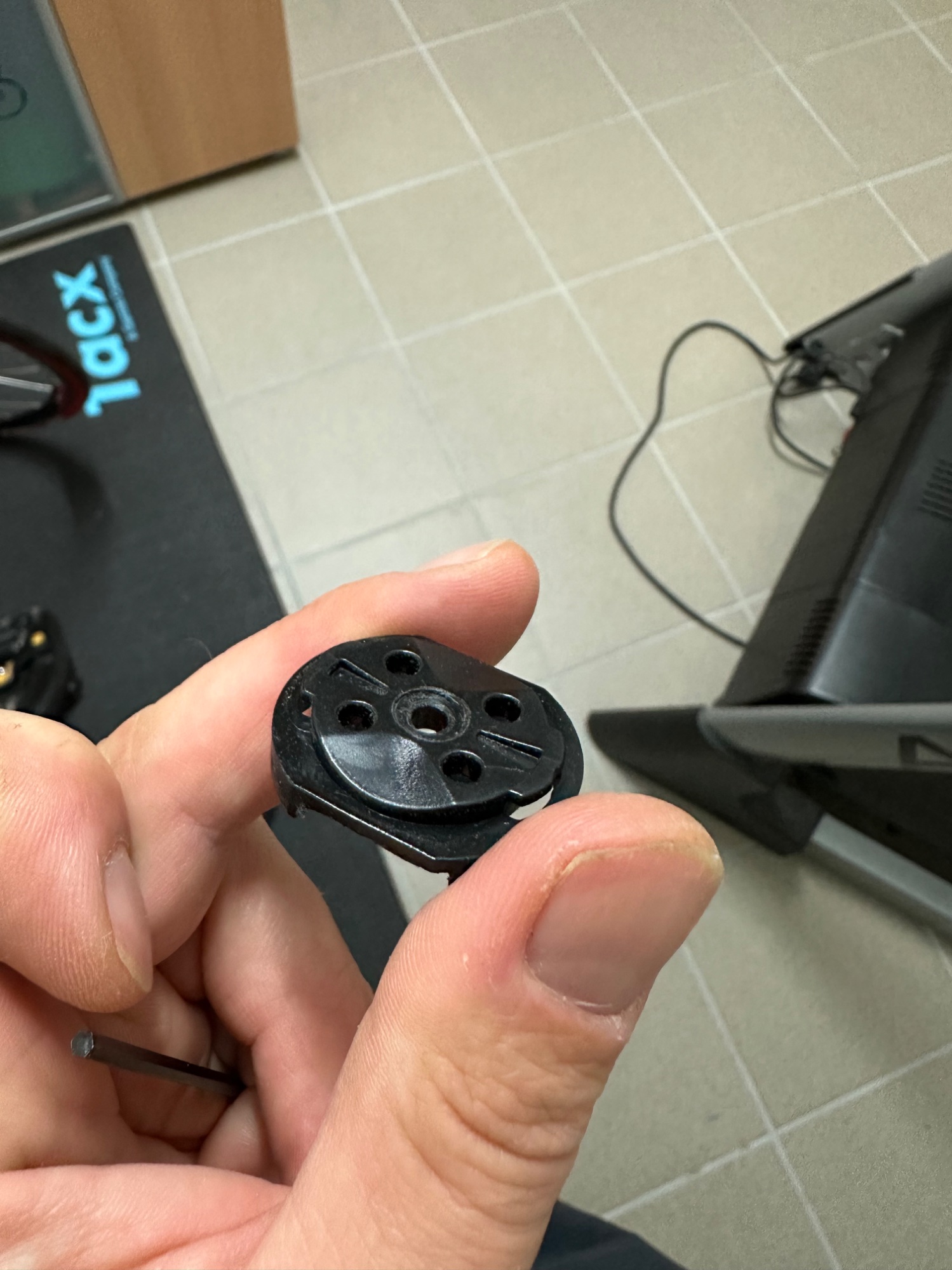

Wirst auf jeden Fall das Loch für die Schraube ein bisschen aufbohren müssen, aber falls da noch genug Material überbleibt, warum nicht...
Re: Halterung für Radcomputer und Lampe am Litening Aero Cockpit
Also der originale Cube Halter ist ja schon bei mehreren Leuten nur durch das Gewicht des Radcomputers gebrochen, jetzt da noch irgendwas rumbasteln und evtl den Halter vorher noch weiter schwächen durch zusätzliches aufbohren und noch mehr Gewicht drauf klatschen halte ich für mutig aber wenn es dir das Geld wert ist, dann bitte hier die weiteren Erfahrungen teilen, würde mich interessieren wie dieses Experiment ausgeht.
Nicht den Halter aufbohren sondern das kleine Garmin Dingsi 😉 Die Gewinde im Lenker sind M5 wenn ich mich richtig erinner, die kleinen Befestigungsschrauben der Garmin Inserts M3 glaub ich.
Ansonsten hat der Löffel ja mittlerweile ne Metallverstärkung drin, gebrochen sind die "alten" afaik.
Ja richtig, der Halter von Cube wird nicht verändert, sondern der Insert muss ggf. etwas geweitet werden.
Es sind leider auch schon Neue gebrochen. Mir wäre das zu heiß, da bis zu 1000€ zu versenken weil man 50€ sparen will aber kann ja jeder machen wie er will ... ich hätte nur gerne dann ehrliches Feedback.

Wenn du das Ding nur mit einer Schraube dran machst, kannst du die Uhr danach stellen, wann sich das Ding lockert und oder verdreht .
Will unten noch Kleber dran machen und theoretisch könnte ich auch noch ne Schraube in eine der anderen Löcher stecken und dann durch die Abdeckung am Lenker schrauben, denn unter dem Halter ist ja noch so nen Plastikdeckel.
Was lange währt, wird hoffentlich gut.

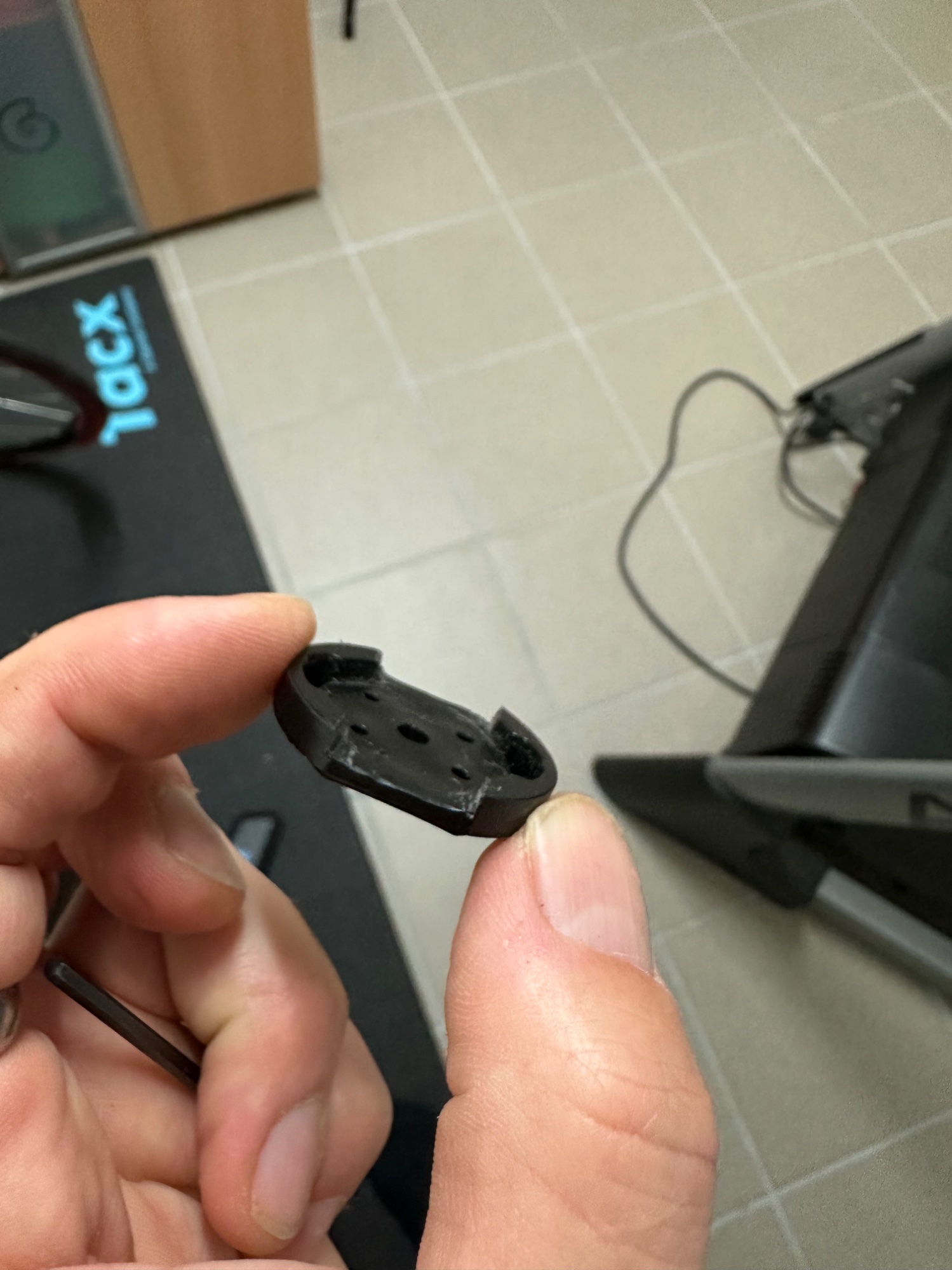

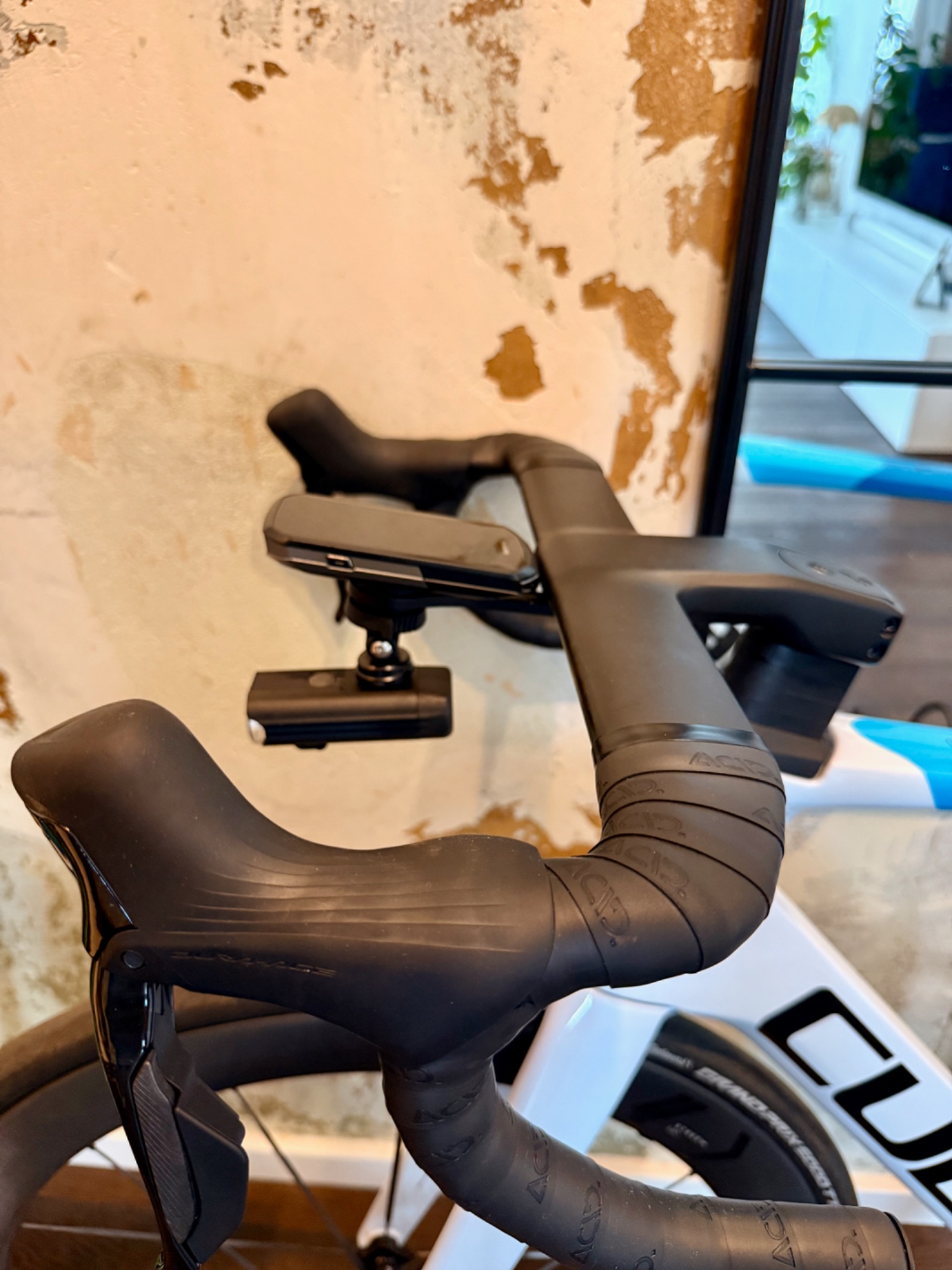

Hab mir nen männlichen Garmin Mount bestellt und den etwas bearbeitet
Der Originale von Cube ist etwas schmaler und so konnte ich in den Mount eine Vertiefung reinschleifen und damit ist ein verdrehen nicht mehr möglich.
Das Ganze kommt dann auf den Halter unten drauf und soll dann später so ausschauen.
Aktuell passt das Zusammenfügen von Lampe und Mount noch nicht, da die Schraube noch etwas über steht, aber das bekomm ich auch noch hin.

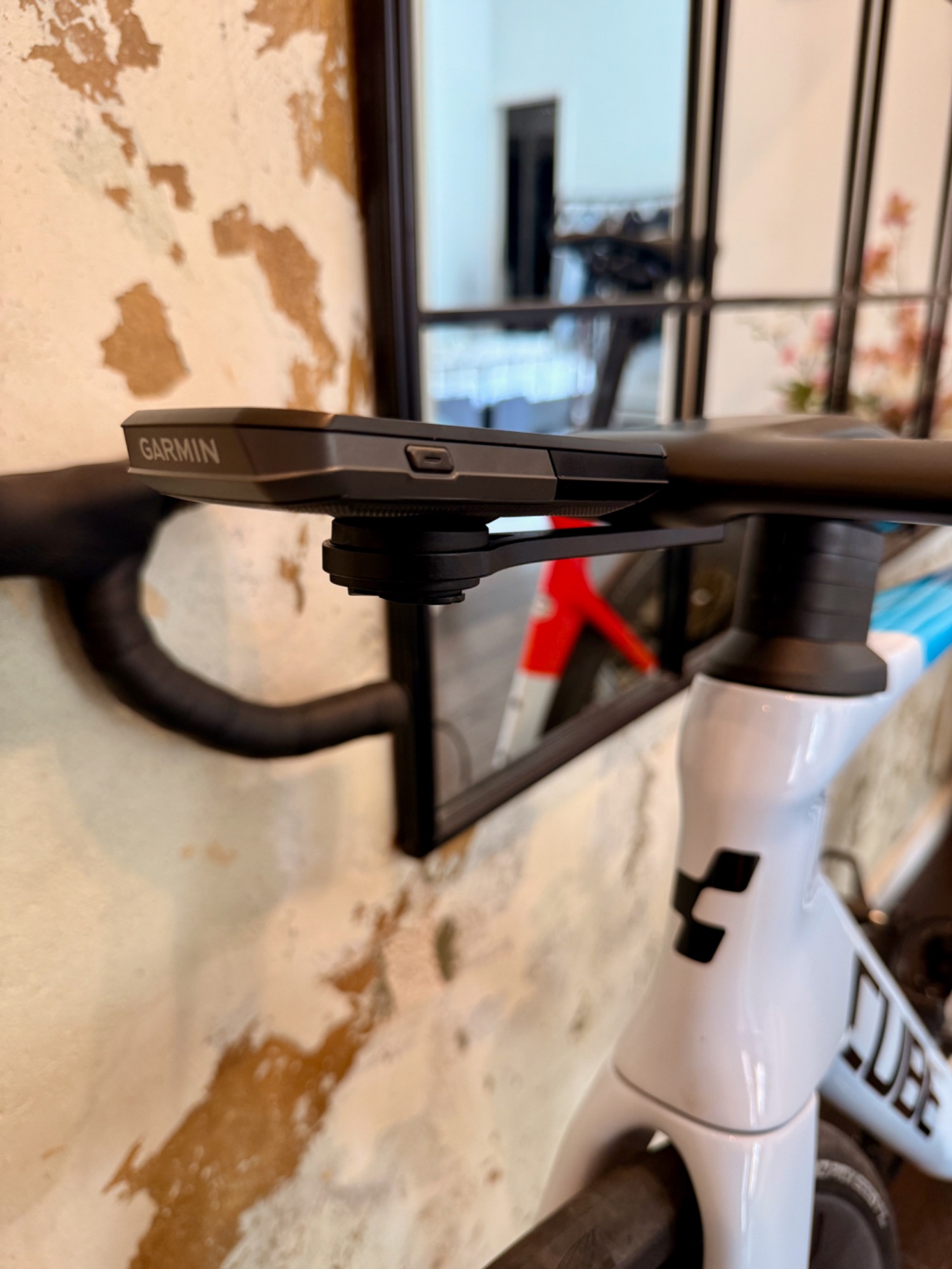

Hallo zusammen,
Durch die Idee von 01goeran habe ich auch meinen Adapter für ein Ravemen FR160 entworfen.
Montiert ist dieser auf den original Halter von Cube Agree.

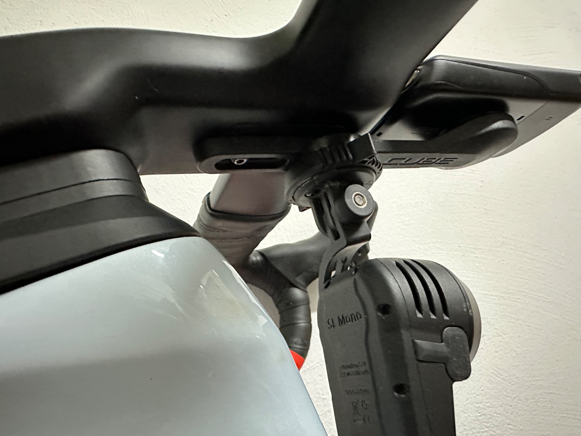

Unten ist der männliche Adapter welcher beim FR dabei ist mit 2 Senkkopfschrauben nach oben geschraubt.
Am Oberteil sind 2 Stück Ruthex M3 Gewindebuchse mittels Lötkolben eingetrieben .
Ruthex M3
Material habe ich PETG beim FDM Drucker gewählt.
