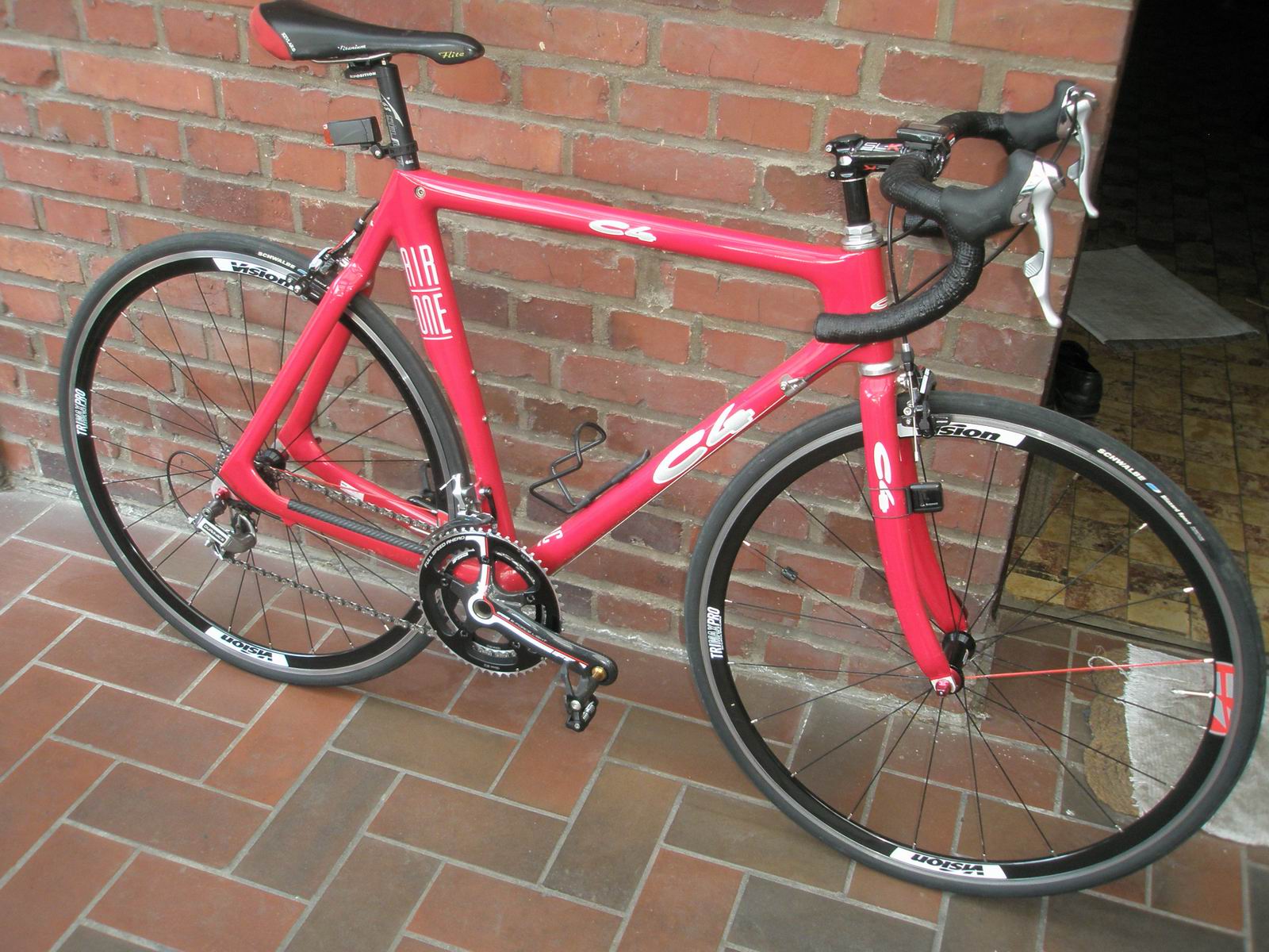

habe letztes Jahr schon mal die Nordschleife beim 24 H-Rennen gefahren, (immerhin ;-) 4 Runden beim "Touristenfahren", mußte aber zu oft vom Rad, weil meine Übersetzung einfach "zu lang" ist.
Fahre eine 53/39 FSA K-Force-Light-Kurbel und ein 8-fach Ritzel 13 bis 26, hatte bei der ersten Runde ein 13 bis 23 montiert, aber selbst das erstgenannte hat mich auch nicht "gerettet".
Denke ich bräuchte entweder eine 3-fach-Kurbel (wird aber bei mir wohl nicht so ohne weiteres gehen) oder eine Kompakt mit 34er Kranz, dazu ein Ritzel bis vielleicht 30 oder so.
Nun bin ich aber leider nicht der größte Durchblicker in der Rennradtechnik, deshalb die Fragen, aber zuerst noch ein paar Daten:
Mein Rad ist ein älterer "AirOne" Karbonrahmen mit ebenso älteren Dura-Ace Komponenten, "upgedatet" mit o.g. FSA-Kurbel, Bremsen etc.
Sehr schönes Rad, finde ich jedenfalls...(s.Foto)
DuraAce Schalt/Bremshebel
DuraAce Schaltwerk RD7402
600 er Umwerfer
Bin mir nun überhaupt nicht sicher, ob man die FSA Kurbel (LK 130 mm) von 39er auf 34er Kranz umbauen kann, oder ob man vielleicht eine komplett neue Kompaktkurbel einbaut (könnte ja vielleicht auch eine günstigere als die FSA K-Force light sein) ob der Umwerfer das mitmacht, ob man zusätzlich auch noch das Ritzel auf ca. 30 erhöhen könnte etc.
Mein seit einiger Zeit montierter "Kettenabspringschutz" ("cleveres" Alu-Teil) funktioniert beim 34er Blatt sicher auch nicht mehr, aber wird bei gut funktionierender und eingestellter Schaltung vielleicht auch nicht mehr so nötig sein.
Korrektur: Gibt`s auch für 34er Blätter!
(Die abspringende Kette hatte mir vorher, also vor Umbau auf FSA etc. einige Male den Rahmen ganz schön beschädigt, so dass ich zum Karbon"doktor" mußte...;-)
Für Ratschläge wäre ich sehr dankbar, vielleicht schaffe ich`s dann zur "Hohen Acht" mit 18 %iger Steigung und muß nicht schieben, was ja eigentlich "peinlich" ist, aber ich war ja nicht der einzige...;-))
Danke für jede Hilfe!

Die Möglichkeiten hast Du ja aufgezählt.
am günstigsten: 8fach MTB-Kassette z.B. 11-32 http://www.cnc-bike.de/product_info.php?cPath=31_74_602&products_id=12821: könnte mit dem DA Schaltwerk von der Kapazität her eng werden, und benötigt sicher eine längere (d.h. neue) Kette. Mit zus. mittellangem Schaltwerk, z.B. älteres 105er, XT, o.ä, (was immer Ästhetik und Budget versöhnt) 2.Hand, sicher immer noch am günstigsten. Kostet halt deutlich Feinheit in der Abstufung. Bringt 6/26=23%
am leichtesten: Kompaktkurbel mit den genannten Problemen, und kostet etwas mehr (bei 130er ist mit 39 Zähnen Schluss) bringt (33 Zähne) 6/39=15%.
Universell: 3fach, aber teuer, geht wahrscheinlich mit den DA STIs nicht, braucht auch ein längeres Schaltwerk, würde ich einfach lassen. Brächte aber auch 9/39=23%. Kompakt 3fach brächte noch mehr, aber da hast Du auch die Probleme beider Welten.
Du könntest noch die MTB-Kassette mit einer Kompaktkurbel kombinieren. Obs das wirklich braucht?
Was Du tatsächlich brauchst, kann ich Dir natürlich nicht sagen, da ich nicht weiß, wieviel Dir fehlt. Daß Du 18%er besser nicht im Eifer des Gefechtes knackig anfährst, um dann in der Mitte abzubrechen, brauch ich wohl nicht zu erwähnen?
Hallo und danke für Deine Antwort!
Ob`s wirklich Möglichkeiten sind, die ich da aufgezählt hatte, weiß ich ja eben nicht, deshalb die Frage, ob`s mit meinen Komponenten geht.
Zum "MTB-Ritzel" wurde mir schon mal gesagt, daß dafür "möglicherweise" das Schaltwerk nicht ausreicht, sagst Du ja auch, wenn ich das richtig verstehe.
Dass die Abstufung damit recht grob wird, würde mir auch nicht gefallen, klar.
Wenn ich bitte noch erfahren dürfte, wo man diesen "Übersetzungsrechner" findet?
Nee, die "18%" habe ich erst gar nicht versucht, aber "glücklicherweise" steht man ja nicht plötzlich vor diesem Berg, sondern lernt schon früh genug, daß "das nicht geht", was glaube ich allerdings nicht nur an meinen Möglichkeiten liegt (bin immerhin fast 60...;-), sondern einfach auch an der Übersetzung.
Daß Karbon mich nicht "rettet" und schneller macht, ist mir klar. Aber ganz so peinlich wie manch anderer auf seiner schnellen Rennmaschine sehe ich aber auch nicht aus....;-)))
Nein, im Ernst; das Rad finde ich einfach optisch sehr gelungen, der Rahmen ist recht ungewöhnlich und schön, aber selbst mit den heutigen Alurahmen-Rennern kann`s vermutlich kaum (noch) konkurrieren, wiegt 8,5 kg.
Und: Auf meine 4 Runden (ok, mit kleinen Pausen dazwischen) Nordschleife bin ich dennoch stolz....;-)

Bin jetzt als "niederrheinischer Flachlandtiroler" nicht der Bergexperte, lediglich fahre ich gerrne mal eine Tour durch die Eifel oder die belgischen Ardennen.
Und als ausschließlicher Klassikerfan nicht bewandert in modernen Komponenten.
Allerdings wird bei einem Lochkreis von 130mm kein 34er Blatt passen. Ich fahre Stronglight-Blätter für 130er Lochkreis, und die gibt es mit 38 Zähnen als kleinstes.
Bei klassischen Unterrohr-SIS-Hebeln (Dura Ace 8-fach, jedoch nur 7 Kränze) und einem alten XTR-Schaltwerk (M900; vorher 7402 mit max 26 Zähnen) kann ich hinten so gerade eben noch 32 Zähne fahren.
Entfaltung bei 38/32: 2,49m
34/30: 2,38m
Ich vermute auch, daß Du bei einer Kompaktkurbel mit 34 vorne und 30 hinten um ein Long-Cage-Schaltwerk nicht herumkommst.
Vielleicht auch ein entsprechender Umwerfer.
Hast Du auch schon einmal über eine längere Kurbel nachgedacht?
Ich habe vor einiger Zeit meinen zweiten Renner mit einer 180er Kurbel ausgestattet.
Irgendwie kann ich dabei meine langen Beine (91cm Schrittlänge) besser ausstrecken, die Bewegung wird ökonomischer für mich.
Rennt "wie Sau" :)
Hier findest Du den Ritzelrechner: http://www.ritzelrechner.de/#
Meine Frau fährt Dura Ace 7402-STIs an ihrem Crosser. Da hätte Sie auch gerne ein größeres Ritzel montiert, aber unsee Recherchen haben ergeben, das 28er gehen, 29er gehen können und 30er schon mal bei jemandem möglich waren. Sie hat es dann erstmal mit einem 28er ausprobiert und zumindest bei ihrem Rahmen ist damit Schluß. Größeres Ritzel geht einfach nicht. Liegt aber auch am Schaltauge was machbar ist und was nicht.
Soweit mir bekannt kannst Du mit Deinen 7402-STIs aber auch nicht einfach ein anderes Schaltwerk bedienen (Quelle: http://sheldonbrown.com/dura-ace.html). Dura Ace bis einschließlich 8fach lässt sich nicht mit unteren Gruppen wie 105 kombinieren. Die "Alternative Zugverlegung" wird allerdings als Lösung beschrieben. Nur ob das jetzt die richtige Lösung ist....
Dann vielleicht doch eher eine Kompaktkurbel? Die feine Abstufung bleibt erhalten und in der Fuchsröhre ist nachtreten ja eh überflüssig... Ist jetzt nur die Frage, was mit einem Innenlager kompatibel ist. Da bin ich jetzt auch nicht der Fuchs. Falls Du das früher sicherlich montierte 4kant Lager noch hast wäre sowas die billigste Lösung: http://www.bike24.de/1.php?content=...ge=1;menu=1000,4,29;mid=0;pgc=16:73;orderby=2 und in ganz billig sowas: http://www.cnc-bike.de/product_info.php?cPath=41_100_558&products_id=9718
Keine Ahnung was zu Deinem jetzigen Lager passt. Eine günstige Kurbel ist zwarzu bekommen: http://www.bike24.de/1.php?content=...ge=1;menu=1000,4,29;mid=0;pgc=16:73;orderby=2 Aber das ist natürlich optisch auch kein Schmankerl....
Allerdings sind bei neuen Kurbeln die Kettenblätter immer für 9 oder sogar 10fach Antrieb. Bei meiner Frau funzt die Kombi ganz ordentlich, da berichten andere aber auch anderes....
danke für Eure Beiträge und danke für die Mühe!
Wie immer machen einen Fragen ja schlauer, manchmal habe ich den Eindruck, daß das besonders bei der Rennradtechnik zutrifft, da da vieles gar nicht so einfach und übersichtlich ist, wie man bei einem so "einfachen Gerät" (wie einem Fahrrad) zuerst einmal erwarten könnte....;-) By the way: Weiß aber schon seit längerem, bzw. seit dem ich mich wieder mit dem Rennrad beschäftige, daß da vieles nicht einfach so zusammenpasst, eigentlich schade, daß da jeder was anderes macht, aber so ist es ja mit vielen technischen Entwicklungen, insofern braucht man sich ja eigentlich nicht zu wundern....;-)
Habe ja eine FSA K-Force light (Karbon, macht mich aber auch nicht schneller...;-)), die mit einem "Mega Exo" Innenlager montiert wird, insofern wäre ja eine Kurbel interessant, die für das gleiche Lager gebaut ist; habe folgende gefunden, die ja eigentlich passen müßte...oder? http://www.cnc-bike.de/product_info.php?products_id=7037
Dafür bräuchte ich nicht einmal das Lager zu wechseln, wie bei der Shimano oder dieser FSA: http://www.cnc-bike.de/product_info.php?products_id=8865
Hätte allerdings sogar noch das 4-Kant Lager
Zum Ritzel hörte ich heute auch, daß man nur mit einem 28er auf der sicheren Seite wäre, ein 30er würde wahrscheinlich nicht funktionieren.
Ob sich aber der Umbau von meinem 26er auf das 28er lohnt,?
Schaue mir das aber auch mal mit dem Ritzelrechner an, danke auch für diesen Link!
Fällt mir gerade noch ein:
Meine FSA-Kurbel ist (ja) eigentlich für 2 x 10 ausgelegt bzw. gedacht, funktioniert aber völlig problemlos auch mit meiner alten 2 x 8
Bei der oben erstgenannten FSA-Kurbel mit Mega Exo wird angegeben 2 x 9 oder 2 x 10.
Gehe mal davon aus, daß die dann auch mit einem 8er Ritzel geht.
Verstehe eigentlich sowieso nicht, warum 2-fach nicht immer gleich ist, oder wo liegen die Unterschiede, wenn`s für 10er, 9er, 8er angeboten wird?
Viele blöde Fragen sicherlich, aber man kann ja nicht auf allen Gebieten König sein....Bitte um Verständnis..;-)
Viele Grüße,
Matthias
P.S.: Bin ja auch "niederrheinischer Flachlandtiroler", kenne also kaum Berge, kann auch ohne mich allzu sehr zu strecken bis zur holländischen Küste gucken, aber ab und zu sind Berge mit schnellen Abfahrten schon toll, blöd ist, daß es meist danach wieder hoch geht, dafür ja auch die vielen Fragen....
Die Norschleife ist schon klasse, kenne sie mit dem (Renn)Auto ganz gut, aber mit dem Rad ist`s mindestens auch so "geil"
Die Kurbel müsste dann gehen...
Kurbeln für 10fach haben schmalere Kettenblätter, weil ja auch die Kette für 10fach schmaler sein muss als für 8fach. Du musst i.d.R. trotzdem eine 8fach Kete fahren, weil dünnere Ketten nicht über die 8fach Ritzel passen. Dann kann es aber sein, das die Kette auf den kettenblättern nicht funzt, weil sie eben zu breit ist. Merkt man dann beim Kettenblattwechsel unangenehm.

klar, besser geht immer, aber ich wollte halt nicht zuviel umbauen, bin ja ansonsten ganz happy mit meiner alten DuraAce 2 x 8.
Und dass die Gangsprünge nun größer sind ist mir klar, aber besser als absteigen....;-)))
Wenn`s mir gar nicht gefällt kann ich immer noch vor Ort umbauen, geht ja "schnell".
Nochmals DANKE an alle für die Beiträge!
