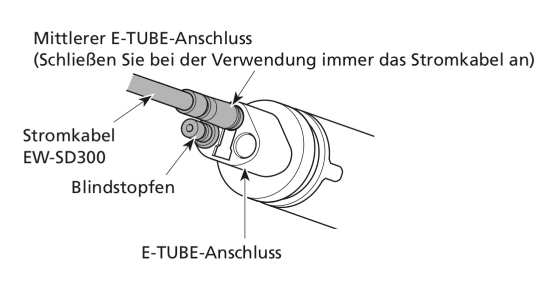

sind an der Di2 Batterie eigentlich alle drei Ports gleich oder muss an einem das Schaltwerk angeschlossen sein, damit über die Verbindung die Batterie geladen werden kann. In der Anleitung kann ich dazu nichts finden.
Habe beim Wechsel der Sattelstütze und abklemmen der Batterie nicht darauf geachtet.
https://bike.shimano.com/de-DE/product/component/ultegra-r8100/BT-DN300.html
