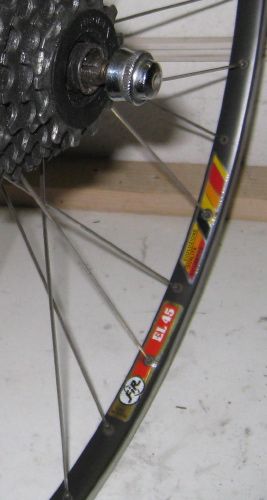

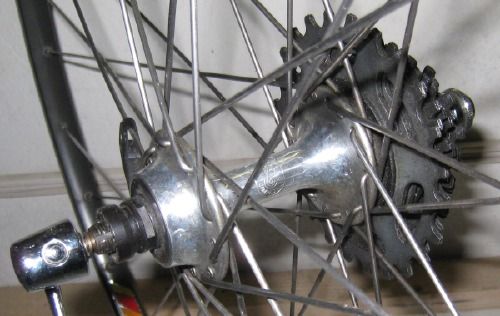

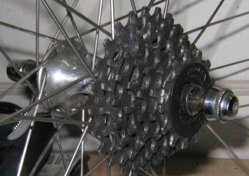

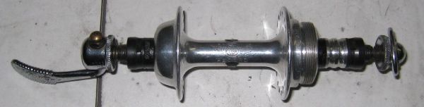

Hi,
die Nabe stellte sich doch als 130er Eibaubreite raus. Du siehst auf dem ersten Bild, dass sich die silberne Hülse auf der rechten Seite verkleinern liesse.
Ich habe aber insgesamt 3 Hinterräder mit 126er Einbaubreite gefunden. Alle haben Campa Naben. Das erste sogar ein Laufradsatz mit Drahtreifen. Die Felge ist eine dunkel eloxierte FIR.

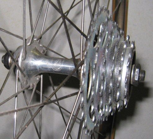

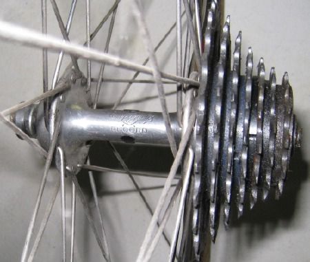

AW: 130er Nabe in 126 Rahmen?
Die beiden anderen haben Schlauchreifen, da müsste ich einfach die Naben ausbauen. Von allen habe ich einen kompletten Radsatz.
