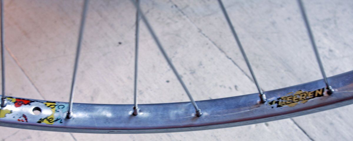

Ich habe auch ein die Scheeren Standard und normale 14 mm Nippel von CNC genommen. Aber die Köpfe stehen ziemlich weit raus bzw. liegen auf dem Felgenbett. Ist das normal? Die alten Nippel waren oben alle glattgefräst, so dass man die nur noch von innen/unten rausschrauben konnte....
Für Scheeren Felgen und Konsorten müssen es zwingend unten flache Nippel sein, sonst fetzen irgendwann die Bohrungen raus bzw reißen. Oben flachschleifen ist normal.

Neulich habe ich ein gekauftes Vorderrad mit einer alten Scheerenfelge entschelackt und festgestellt, dass mehr als die Hälfte der Speichenbohrungen gerissen ist (innen unterm Schlauchreifen). Genaues Hinsehen lohnt sich da schon.

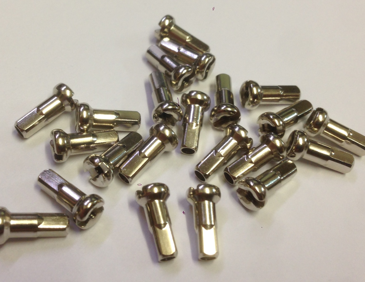

normaler nippel:
geliehen bei cnc
Sehr gut geeignet sind die Nippel für Holzfelgen. Diese haben die ideale Kopfform. Deshalb würde ich diese für Scheeren oder Weinmannfelgen mit Holzkern verwenden, allerdings ohne die U-Scheiben, die man bei Holzfelgen nimmt. Dafür ist die Alu-Ummantelung ausreichend.

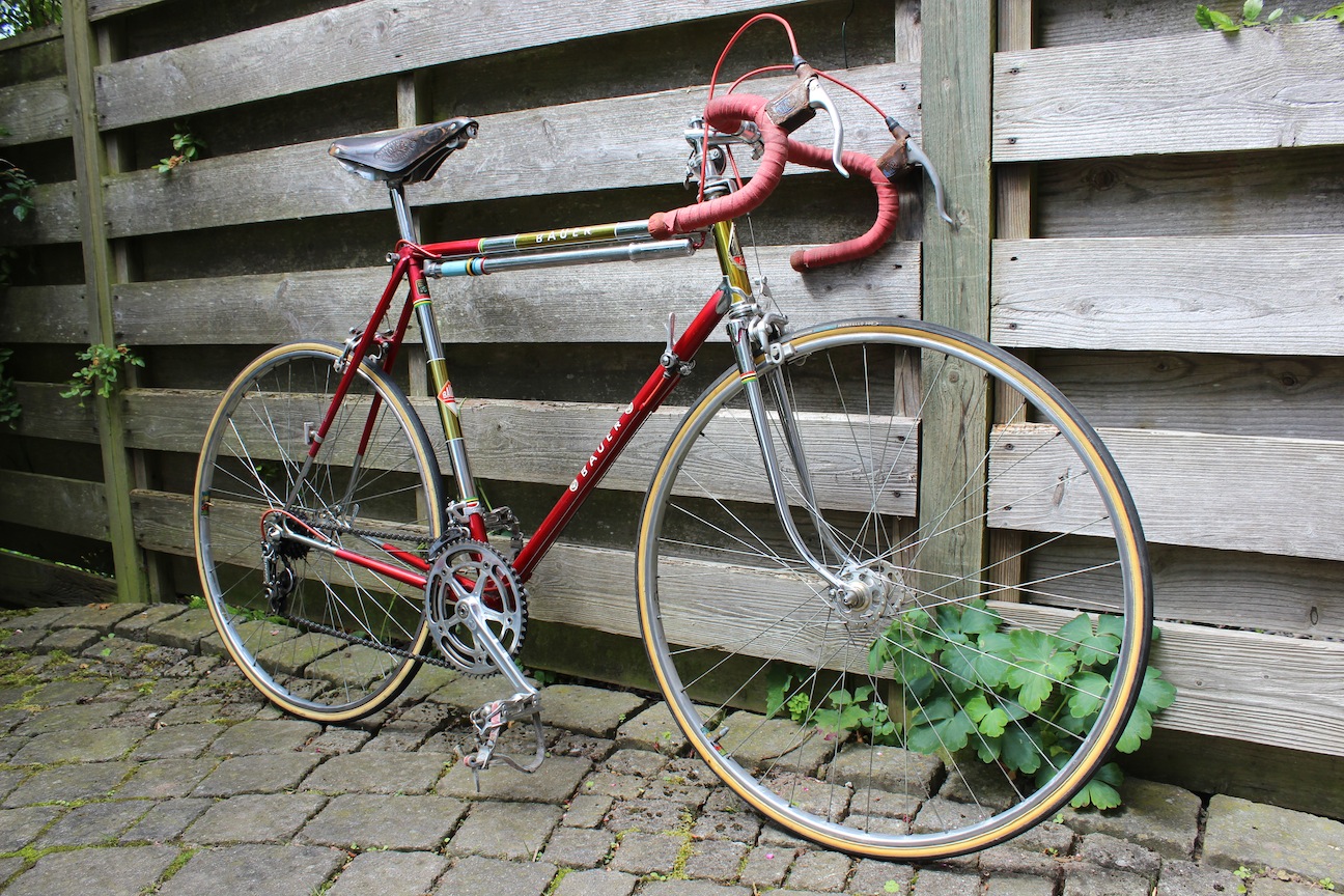

Das Objekt (Bauer Weltmeister Bj1962) um das es geht, im Hinterrad ist ein Nippel gerissen, einige Nippel sitzen fest und die Spannung ist raus:
Sehr schönes Bauer!

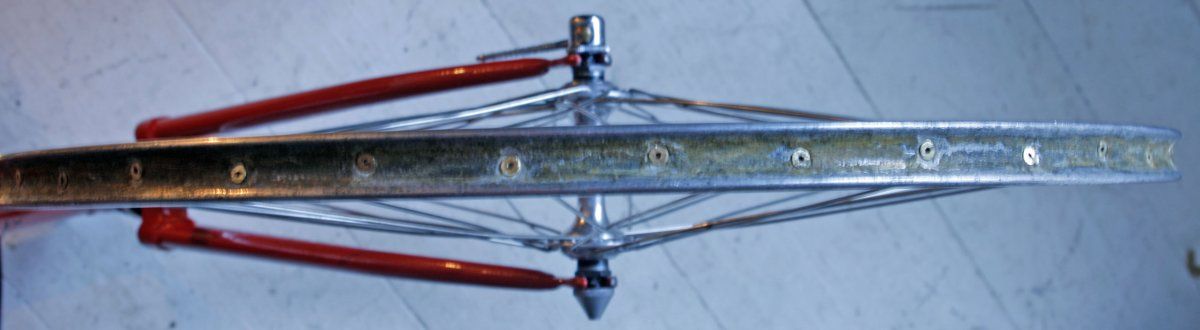

Meine 24" Scheeren Standard sind jetzt fertig. Die normalen 14er CNC Nippel haben bei mir genug Auflagefläche und ich habe sie nach @christiancarbon -s Vorschlag einfach flachgeflext. Macht einen guten stabilen Eindruck:
