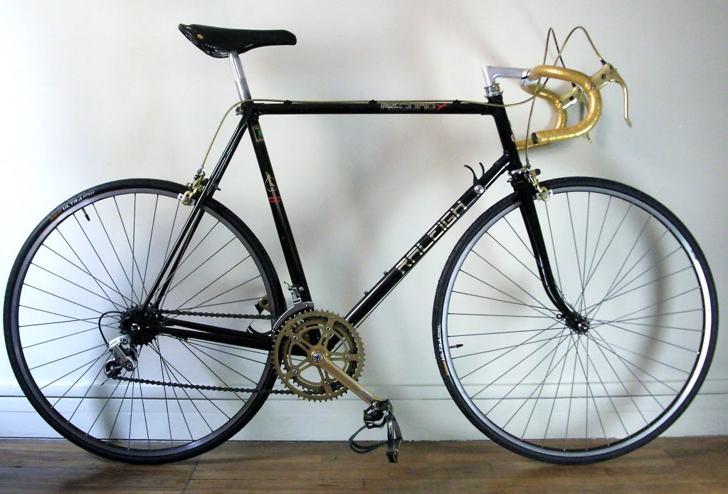

und so bin ich jetzt unterwegs:
lediglich das Lenkerband musste (wie von euch bereits gesagt) strammer festgezogen werden und die Schlosshalterung ist vom Sitzrohr auf die Trinkflaschenhalterung gewandert.
