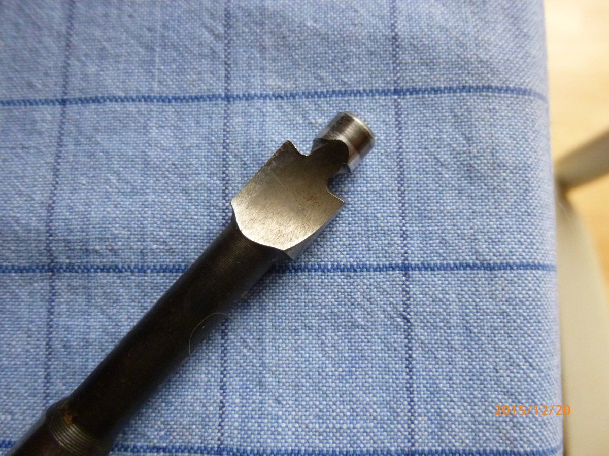

Ich war bis grad nochmal im Keller. @Tichy hat mich da im Bastelthread auf eine Idee gebracht. Der Konusring kann eigentlich garkein Konusring sein, denn die Kugellager laufen auf der (vermeintlich von mir als Staubkappen bezeichneten) schwarzen Lagerschalen. Im Keller sah ich, dass die schwarzen Ringe nicht aus Plastik sind sonder metallische Ringe sind und dass der Konusring lediglich Einpassring ist um die untere Lagerschale auf die Gabel zu passen. Dadurch gibt es auch keine Bewegung zwischen dunklen Ring und dem "Konusring". Diesen kann ich dann ja aufsägen, aufweiten und dann auf die Gabel montieren.
Auf als Werk:
Gruß Gr@ndy
Nun hab ich den Ring aufgeweitet und...weggeschmissen.
Als ich sah, wie weit der aufgeweitet werden muss, damit der passt, war der so aufgespreizt, das ich mir damit wahrscheinlich die Gabel eher zerstöre als etwas anderes zu erreichen.
Außerdem wäre der dann auch garnicht mehr passig mit dem schwarzen Ring des Steuersatzes wäre.
Und ich hab ja jetzt gelernt, es gibt Teile, die passen einfach, ohne etwas ändern zu müssen.
Gruß Gr@ndy
Nein, das geht nicht. Auf dem Konusring laufen die Kugeln. Deshalb muß der aus einem Stück udn vor allem ohne Dellen oder Spalte sein. Wenn Du den zersägst und aufweitest, dann ist der Steuersatz hinüber.

Habe jetzt lediglich nur den alten Steuersatz wieder montiert, da ich mich, wie versprochen, morgen auf den Weg mache, einen passenden Steuersatz (30,2/27) und den fehlenden Bremszug zu besorgen.
Bei der Gelegenheit könnte ich mein Steuersatzeinpresswerkzeug testen. Dieses besteht aus einer langen M12 Schraube (220mm) nebst 4 Unterlegscheiben (2x8mm/2x14mm) und einer Kontermutter. Die Unterlegscheiben sind genauso groß wie der Steuersatz und können gut von einer Person gehalten werden, während eine zweite Person die Mutter dreht. So gingen sie Lagerschalen ganz geschmeidig in das Steurrrohr.
Werde euch auf dem Laufenden halten.
Gruß Gr@ndy
Ein professionalles Einpresswerkzeug sieht prinzipiell auch nciht anders aus; nur bringt es halt eine bessere und genauere Führung der Lagerschalen mit, damit diese im Steuerrohr nicht verkanten können.

Wie gesagt, das ist kein wirklicher Konusring, aber auch egal, hab das Ding in die Tonne gekloppt. Wollte euch nur nochmal bisschen schocken nach den Kloppe die ich von euch kassiert hab, darf ich ja wohl auch mal einen Witz machen oder?
Kannst du mir kurz sagen, was die Stapelhöhe ist? Ist doch die Bauhöhe des Satzes, ohne den Teil, der im Steurrohr steckt (inkl. aller Spacer/Zahnscheiben, Abschlussmutter)
Hab mir die abgeschaut und werde morgen mal im Baumarkt schauen, ob ich noch Uscheiben finde die kleiner als 14mm sind und dann jeweils innen in die Steuerschalen passen, dann dürfte es noch besser klappen. Außerdem werde ich jede Schale einzeln einpressen, dann hab ich nur eine Schale auf die ich achten muss. Dürfte dann auch gut klappen. Wie gesagt, ich habe geschaut dass alles in einer Flucht war und nichts verkantet und mein Dad hat mit dem Ringschüssel langsam gedreht.
