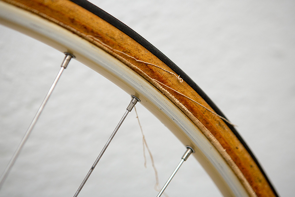

Beim Hinterrad hat leider die Bremsflanke deutlich gelitten.
Auch scheint der Reifen in schlechterem Zustand - obwohl er dicht ist. Als ich die Räder Mitte Dezember bekommen habe, pumpte ich alle 4 Räder auf - und dieser hier hat gefühlt noch keine Luft verloren...
Da sich die Suche nach einer Felge, in ähnlichem Zustand wie die des Vorderrades, wohl schwierig gestalten würde, lasse ich die Räder erst mal wie sie sind...
Lediglich neue Reifen kommen drauf - damit DAS einheitlich aussieht...

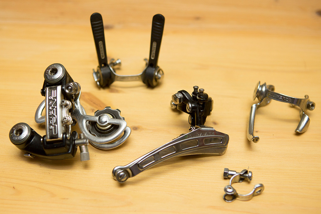

Und dann mal sortiert, was wieder montiert werden soll.
Schaltzeug:
Neue Züge und eine neue Kette liegen auch im Keller.

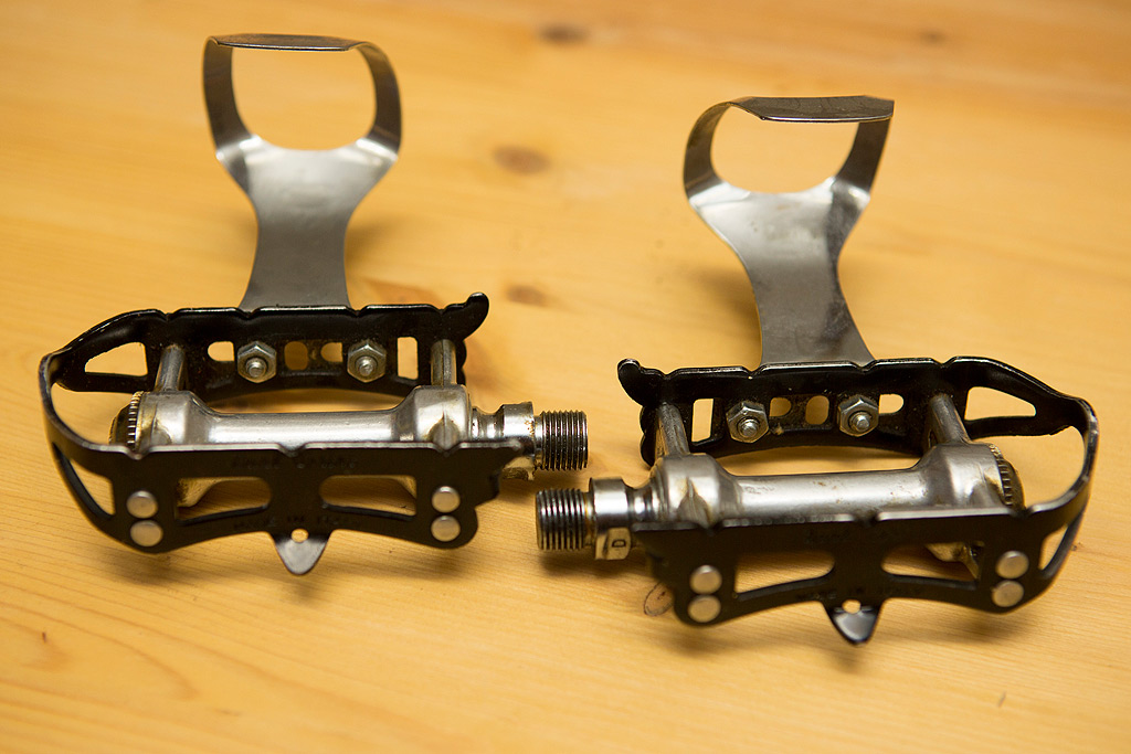

Pedale - die müsste ich noch zerlegen und neu schmieren. Aber sie laufen auch so noch schön ruhig.

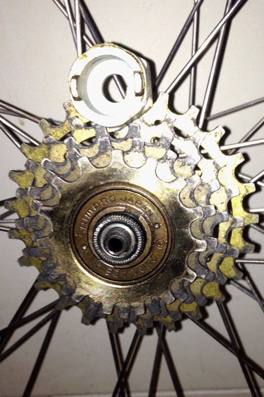

Bei der Montage der Kette ist mir dann aufgefallen, dass der Freilauf nicht wirklich frei läuft.
Dem bekäme es wohl ganz gut, wenn er mal gesäubert/entfettet und dann neu geschmiert wird.
Leider mangelt es mit am passenden Werkzeug.
Die Nasen des Abnehmers hier auf dem Bild sind ein paar Millimeter zu breit...
Ein schnelles Googlen nach "Zahnkranzabnehmer DuraAce" brachte den hier zu Tage:
https://www.ebay.de/i/272552465488?chn=ps
Wäre das der richtige?
Und dann geht es weiter: Wie entfette/refette ich den Zahnkranz? Mit WD 40 spülen würde wohl den ersten Part übernehmen - aber davon ist noch kein neues Fett drin...

Also: Eldi ist schon mal sehr gut!Ich muß schauen ob ich die Nummer zu Hause habe und ob ich einen Dura Ace schnell finde,dann kann ich das ausprobieren,kann aber bis morgen dauern.
Die Abzieher gibt es bei Ceeway Cycles um einiges günstiger, Mindestbestellwert ist aber 11 Pfund oder so, dafür haben die sehr hochwertige Werkzeuge in geoßer Auswahl - also ums gleiche Geld hat mehr Werkzeug ;):D

Fett gehört schon mal garnicht in einen Freilauf , das verklebt nur die Sperrklinken ,gerade in Verbindung mit Staub/Dreck .
Und da die Funktion "Freilauf" ja nur im Leerlauf ohne Last stattfindet , ist da ohnehin nichts zu schmieren , wird völlig überbewertet , die Kügelchen und Klinken sollen nur nicht rosten .
Die allermeisten Freiläufe sind ohnehin nicht gedichtet sonder haben einen Spalt .
Ausnahmen : Shimano DA / 600 ( MF-7200 ,7400 ,6208) und Sachs/Maillard letzter Bauart
Auswaschen mit Lösungsmittel ( welches ist völlig egal ) und etwas Öl reinträufeln lassen genügt m.E. völlig .
Um zu verhindern, dass die Kurbeln beim Schieben mitlaufen, haben ein paar wenige Tropfen WD40 erst mal gereicht...

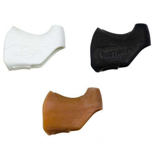

Ein paar Crane Hoods in Schwarz hätte ich noch hier.
Die haben auf die Shimano 600er Griffe nicht wirklich gut gepasst, weswegen ich diese Option verdrängt hatte...
Mal schauen, wie das bei den Weinmann-Griffen aussieht.
Die Crane passen weder auf Shimano noch auf Campagnolo oder Weinmann; ich kenne keinen Hebel wo die für mich überhaupt in Frage kämen, wirklich passen würden oder gar gut aussähen. Ich hab´ aber auch schon allein eine Aversion gegen deren Braunton.
Es gibt da übrigens was Neues von Rustines
https://www.ebay.com/itm/Weinmann-S...hash=item2cc63a0f75:m:m6olt_NHfSAcXlzQpUtP7rQ
Und Etwas von Cyclingcolors aus F
https://www.ebay.com/itm/BRAKE-LEVE...703941?hash=item1c8e226885:g:H~cAAOSwulBZjd~I
ODer
https://www.ebay.com/itm/BRAKE-LEVE...941945&hash=item1c7e514300:g:28QAAOSw~e5ZPAiv
Eine Seite habe ich aber vorhin schon halbwegs passabel gewickelt ;-)
Zeig´ doch mal:bier:
Doch, auf die Weinmann passen die ganz gut.
Die Länge passt (war bei den Shimanos zu kurz) und auch die Form passt.
Da die Dinger schwarz sind, ist der falsche Braunton kein Thema ;-)
Hab' ich gestern vergessen - heute sind schon die Gummis drauf...

Gut zu wissen, daß sie auf diese Weinmann Hebelei passen und daß bei schwarz der Braunton kein Thema ist :daumen::bier:
Ich hatte übrigens nach Diesen hier gesucht, weil die wirklich gut passen. Hatte mal hier oder drüben im Forum der Mr.4000Watt oder so ähnlich in größeren Stückzahlen und findet man mit der Bezeichnung AME oder Star auch häufiger in eBay UK.#
Bitte vom schwarzen Klebeband auf dem Bild nicht verunsichern lassen. Ich habe die Hoods damit nur "hochgebunden", damit ich das Lenkerband schellacken kann. Die sitzen wirklich erstaunlich gut auf den Hebeln.
