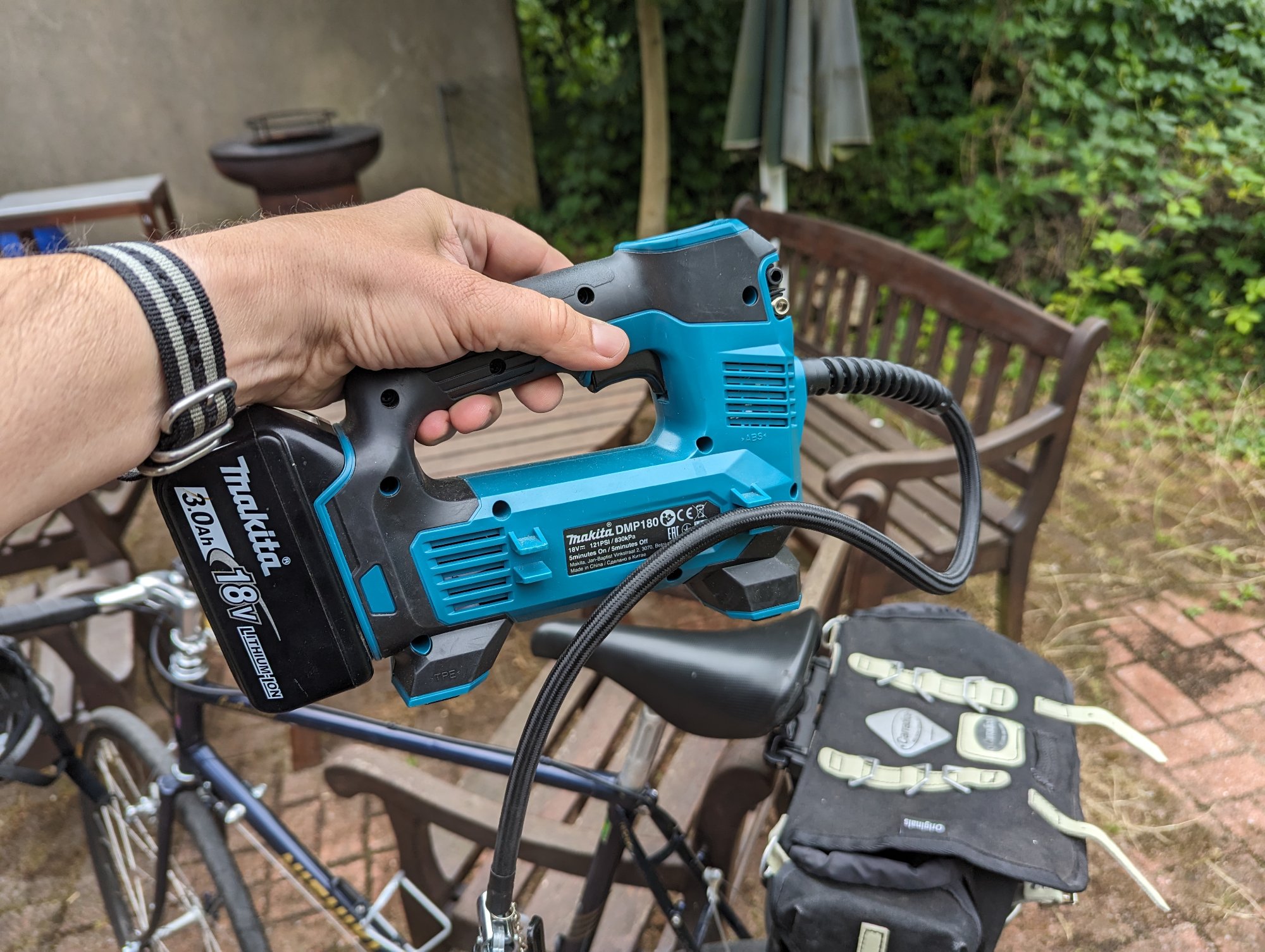

ok, Danke für den Hinweis. Ich setze allerdings alle meine Tubeless Reifen immer mit der Handpumpe ins Felgenbett - wenn auch mit einer grossen Standpumpe.
Sollte das einmal nicht klappen, braucht es einen Booster. Da muss so eine kleine Akku Pumpe schon ordentlich viel Luft bewegen.

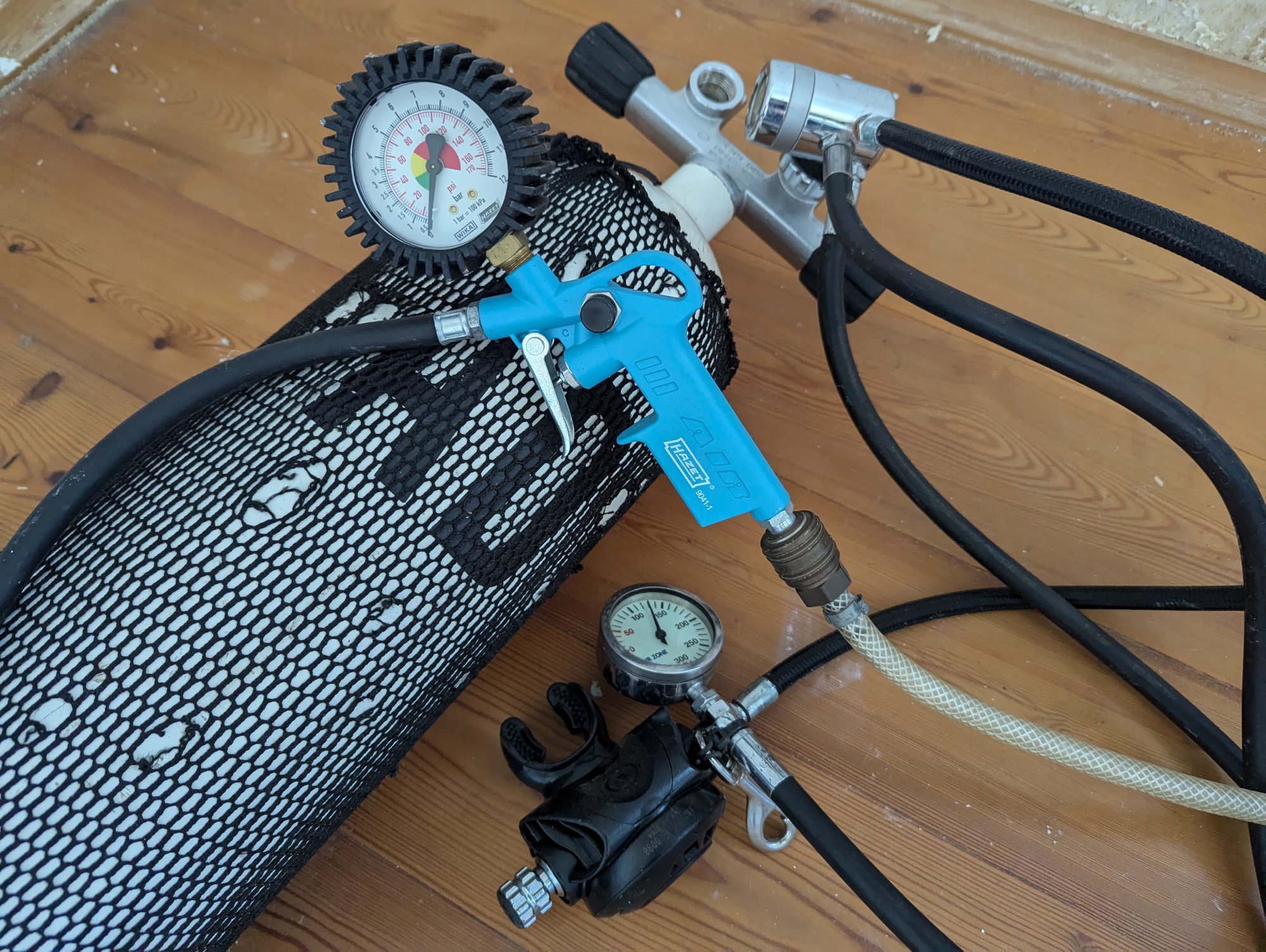

Bei der Neumontage bekommt bisweilen weder eine Standpumpe, kein Mini-Kompressor fürs Auto geschweige denn das Makita 18V Gerät den Reifen ins Felgenbett.
Da entfernt man den Ventilkern und braucht dann einen großen Kompressor, einen Booster oder halt eine Tauchflasche.

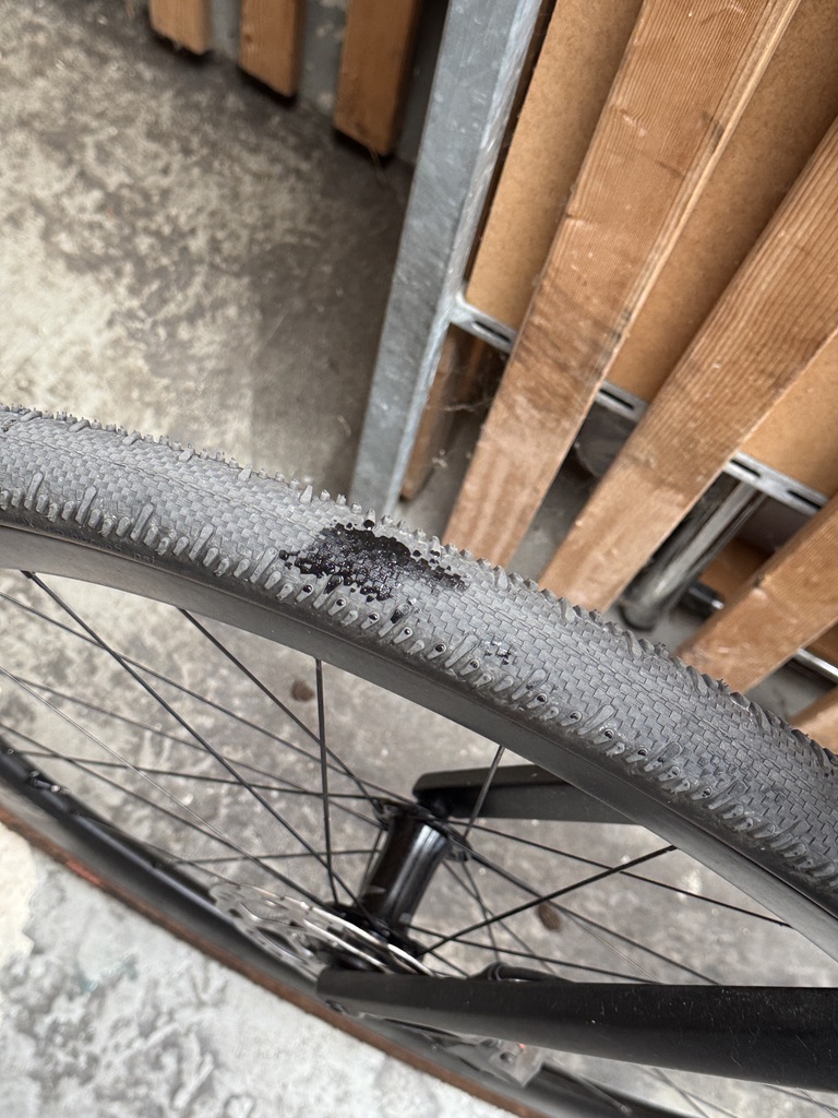

Auch das "wieder" ins Felgenbett setzen kann mitunter nicht klappen.
Anhang anzeigen 1609696Anhang anzeigen 1609697
Merke: Von jetzt an Taucherflasche auf dem Rad mitführen.
Bergab mehr Speed durch höhere Hangabtriebskraft, bergauf keine Kurzatmigkeit mehr.
Aerodynamische Versuche folgen!
