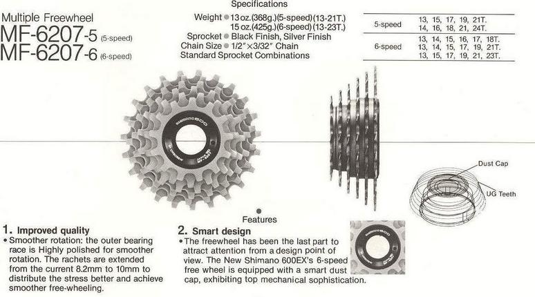

Im Zuge der Notwendigkeit ein Rad mit 120er Hinterbauweite mit 5-fach-Kränzen auszustatten bin ich darüber gestolpert dass es meinen Lieblings-6-fach Schraubkranz (6207 Shimano) aus den 80'ern angeblich auch als 5-fachen gegeben hat. Gesehen hab ich den nie. Sonst jemand?
Uniglide Kränze hab ich noch genügend in meinem Arsenal (Schraub- und Kassettenkränze: beides verschiedene Typen). Wenn aber die 5- und 6-fach Schraubkränze bei Shimano kompatibel sind, könnte ich die Ersatzteilhaltung auf zwei Systeme beschränken und müsste mir nicht noch ein Lager an französischen Ritzeln zulegen (von denen hier bereits genug rumfliegen)
In dem Zusammenhang hab ich letzte Woche einen dieser Billig-Schraubkränze für 5,99 GBP ersteigert, auch 5-fach, Hersteller angeblich Shimano (wo auch immer). Da hoffe ich insgeheim auch auf eine gewisse Kompatibilität, kann sie aber zu dem Preis nicht erwarten. In jedem Fall suche ich nach Schraubkränzen die mit Innenvielkant abzunehmen sind. Atom-77 mag ich aus diesem Grund auch ganz gut leiden, hab ich aber auch noch nicht 5-fach gefunden.
Vielleicht kann ja der eine oder andere was erhellendes zu dem Thema beitragen...

Es gab von Shimano 5- und 6-fach Schraubkränze in etwas einfacherer Ausführung als diejenigen für die 600-er oder die DURA-ACE-Gruppe. Gibt es öfters für kleines Geld in der Bucht. Die Typenbezeichnung lautet MF-Z012. Es paßt der Shimano-Vielzahnabnehmer, verwendet sind UG-Ritzel.
5-fach Schraubkranz: das kleinste Ritzel ist geschraubt, die restlichen sind gesteckt (UG-Ritzel mit unsymetrisch gewellter Innenverzahnung, 2 verschiedene Innendurchmesser). Der Grundstock hat allerdings eine Höhe von 29 mm, das Ritzelpaket selbst ist 24 mm breit.

Wenn, was ich fast vermute, der billige 5-fach Shimano Kranz ein Nachfahr des schönen 6207 UG ist (der ja mit dem zeitentsprechenden Dura Ace bis auf die Farben baugleich ist) könnte man die Uniglide Ritzel ja wexeln. Vor allem weil ich kein 28er an dem Rad brauch, höchstens ein 23er.. von denen hab ich noch genug. Und was die Abstufungen angeht war ich schon immer eigen. Unten hab ich gern enge Stufen, oben weite. Das muss man sich fast immer selbst zusammenbauen.
