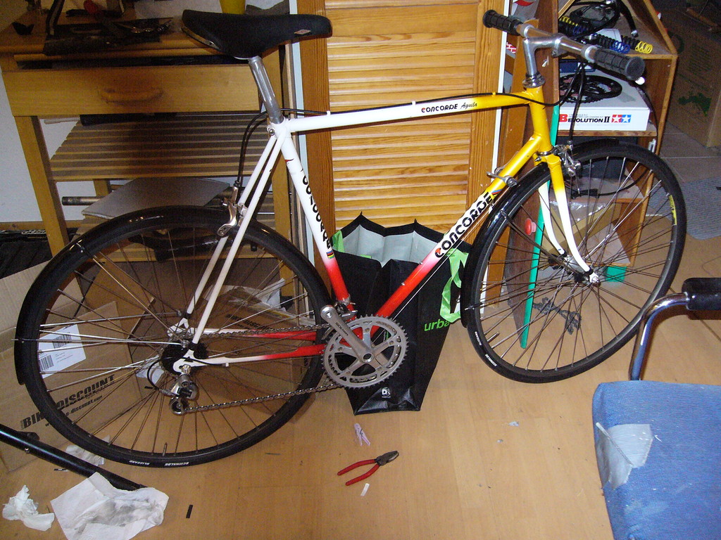

hier mal mein bauzwischenstand:
pedale kommen natürlich noch dran ;)
AW: 7-fach auf daumenschalthebel
Jetzt wo ich den Aufbau des Bikes sehe, mußte ich direkt an Daumenschalthebel denken.
Die könnte man entweder in Ebay finden oder neue Shimano-Daumenshifter beim Händler besorgen. Die sind zwar nicht so schön wie ältere Modelle, aber kosten zusammen nur ca. 15-20€.
Eventuell vielleicht nur den rechten Hebel und für links den Rahmenschalthebel lassen.
Ist halt beim Stadtrad nicht verkehrt, wenn man die Hände am Lenker lassen kann.
