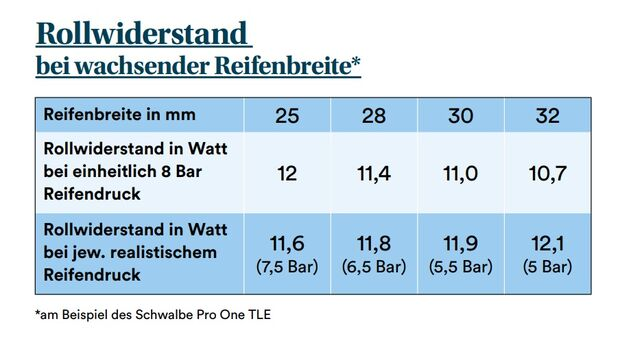

Quelle: https://www.roadbike.de/know-how-was-bringt-breite-bei-rennradreifen/
6,5 bar sind ja so ca. das, was ich bisher fahre. Und recht weit weg von den eben diskutierten 4 bar. Also doch nicht fahrbar? Selbst wenn hookless mit Schlauch 1 bar weniger bräuchte, wäre ich immer noch bei 5,5 bar.
