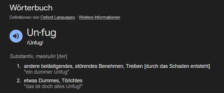

Sorry, aber das ist Unfug.
Entschuldigung, wollte hier nur etwas beitragen, war bis jetzt mein Wissensstand, danke für die Aufklährung.
Aber Unfung? echt jetzt?
Belästigung der Allgemeinheit (Grober Unfug), Störung der öffentlichen Ordnung oder des sittlichen Anstandes durch Handlungen, welche die Öffentlichkeit belästigen (Ordnungswidrigkeiten).
Klugscheissen kann ich besser, bitte Punkt 2 beachten:
