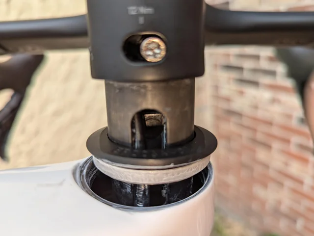

Ist die Schraube vom Cockpit genau zentriert? Ich meine in einer Linie mit der Anzeige "12 NM"?
Wenn nicht, achte mal beim Fixieren darauf, dass du die Schraube zentrierst. Danach dürfte der Lenker 100% ausgerichtet sein.

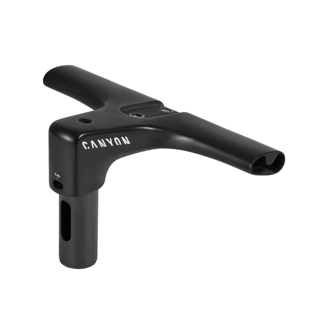

Dieses Feature gibt es erst beim neuen Pace-Lenker, aber nicht beim CP0018, wie hier zu sehen:
https://escapecollective.com/wp-content/uploads/2023/08/2024-Canyon-Endurace-24-1024x683.jpg
Maybe it helps!
Pace Bar:

So sollte es nicht aussehen! (Die Schraube müßte eigentlich immer exakt mittig an der 12Nm-Markierung ausgerichtet sein!)

Meiner Meinung nach hat Canyon indirekt das Problem bestätigt, weil mit dem neuen Aeroad und dem Pace-Cockpit eine Winkeleinstellung von ±5° eingeführt wurde:
https://d21buns5ku92am.cloudfront.n...Canyon_Presskit_Aeroad_EN (240709)-a4768e.pdf --> Seite 9
Beim Festziehen ist darauf zu achten, dass die Schraube mittig ist -> Wenn das nicht klappt, dann gern meckern.
Mit eurer Hilfe habe ich es ordentlich hinbekommen. Dafür Danke. Dennoch finde ich es merkwürdig dass der Hinweis mit der mittigen Schraube in keiner Anleitung seitens Canyon (Video´s zu Spacer entfernen bzw. Steuersatz einstellen) auftaucht. Man kann ja nicht vom Käufer erwarten dass er sich solcherlei Wissen aus dem Forum oder sonst woher zieht.
Bei mir bleibt die Schraube tatsächlich nicht mittig, sodass das Cockpit stets schief festgeschraubt wird. Die einzige Möglichkeit ist: die Schraube soll durch ein Gegenstand in der Öffnung geblockt werden, indem sie fest gemacht wird. Doch diese Möglichkeit gefällt mir absolut gar nicht und es ist offensichtlich, dass Canyon das Bike nicht richtig montiert hat!?

Du kannst hier im Video (oben erwähnt: Spacer entfernen) sehen, dass zuerst der Lenker ausgerichtet und danach die Schraube angezogen wird. Theoretisch, aber in der Praxis nicht immer wegen Toleranzen, sollte die Schraube dann mittig sein.
