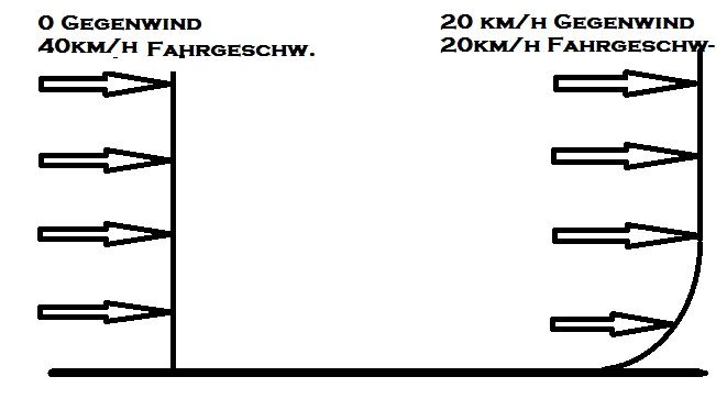

[KlugscheizzerModus AN:]
Rollwiderstand und andere Widerstände bleiben aber wie bei Tempo 20
Auch ist der effektive Gegenwind nicht identisch.
Wenn du 40km/h fährst, hast du über die gesamte Höhe 40km/h effektiven Gegenwind
Wenn du 20km/h fahrst und 20km/h Gegenwind hast, ist der effektive Gegenwind in Bodennähe geringer.
[KlugscheizzerModus AUS:]
Hmm im Umkehrschluss bedeutet das also, dass die 40km/h bei Windstille anstrengender sind, als die 20km/h bei 20 km/h Gegenwind? Wenn auch kaum spürbar, denn was ist schon in Bodennähe? Das Pedal und die Kurbel eventuell?
