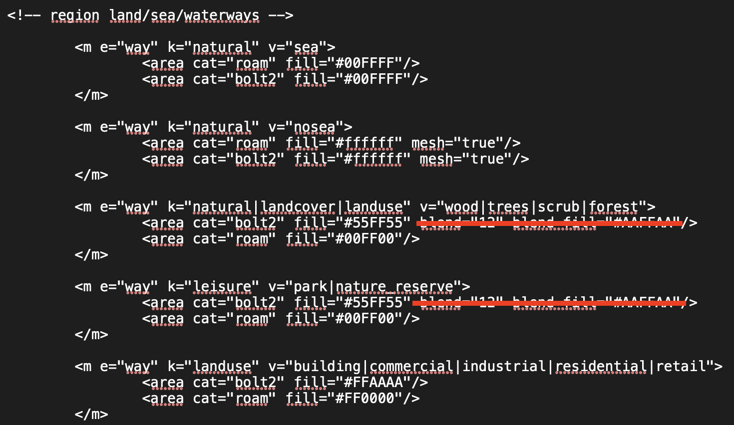

Das Waldproblem ist gelöst, Übeltäter waren die beiden gestrichenen Codes:

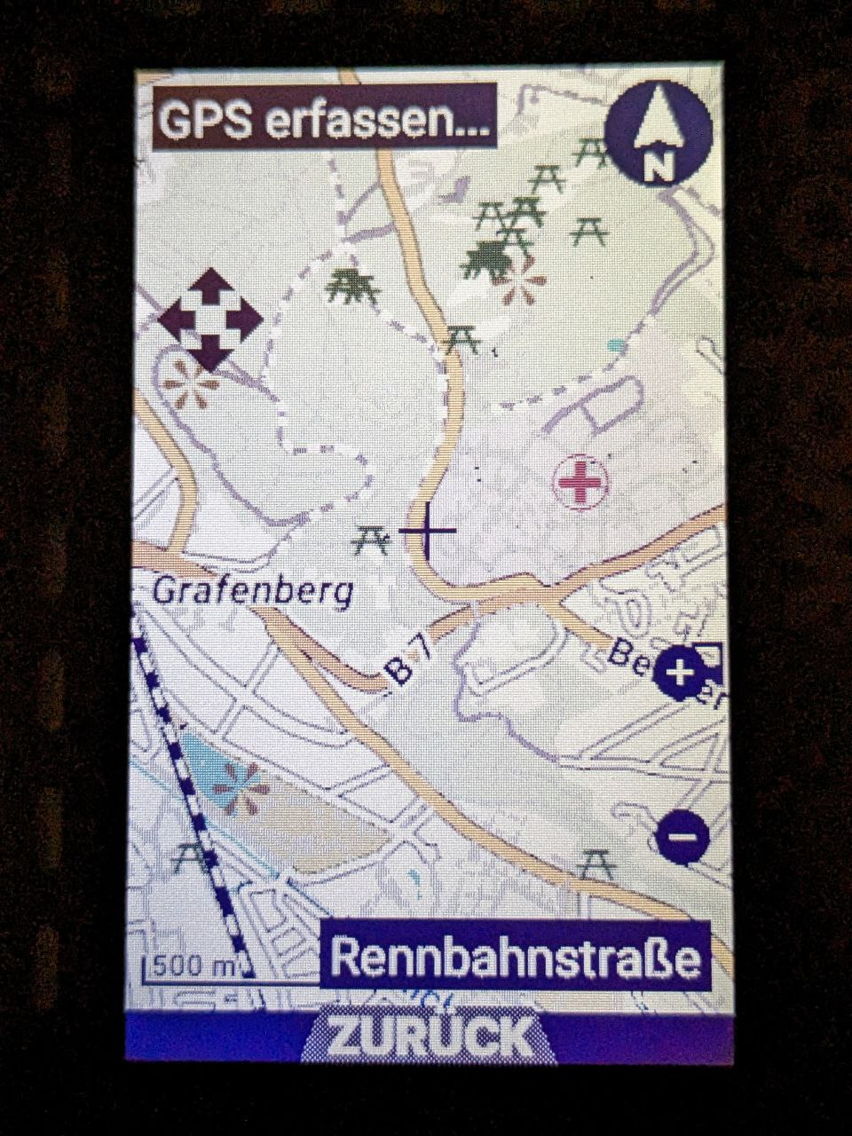

Ergebnis:
Gefällt mir bisher am besten von der Auswahl und Größe der POIs und dem Map-Design.
