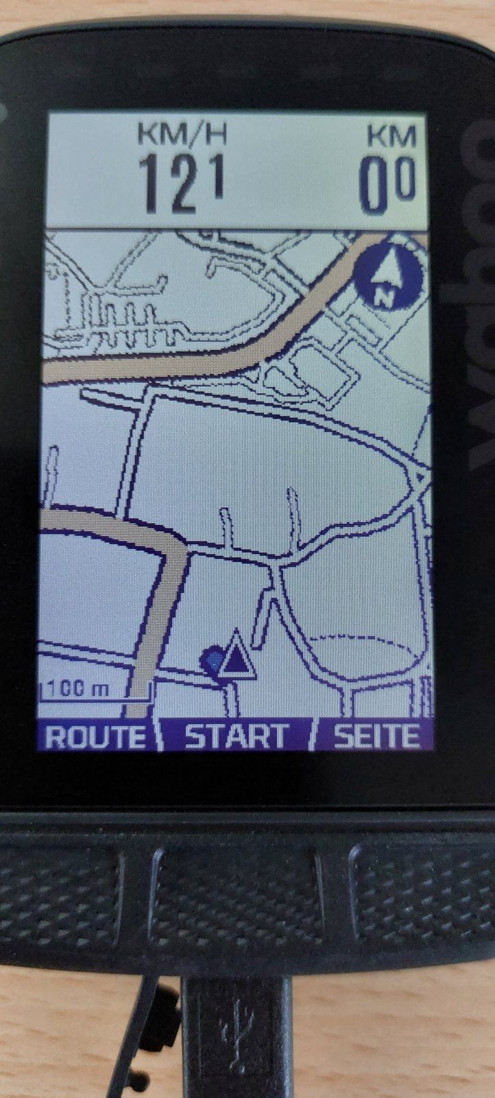

Wenn ich unter maps/vtm-elemnt/vtm-elemnt.xml ablege und den Roam v1 neu starte, dann sieht die Kartenansicht im Vergleich zur Default v1 Ansicht so aus. Das kann doch nicht gewollt sein
Ja werde eine andere xml probieren. Und es kann nicht sein, dass nur der Name der xml falsch ist? Oder kann / darf die beliebig heißen?
