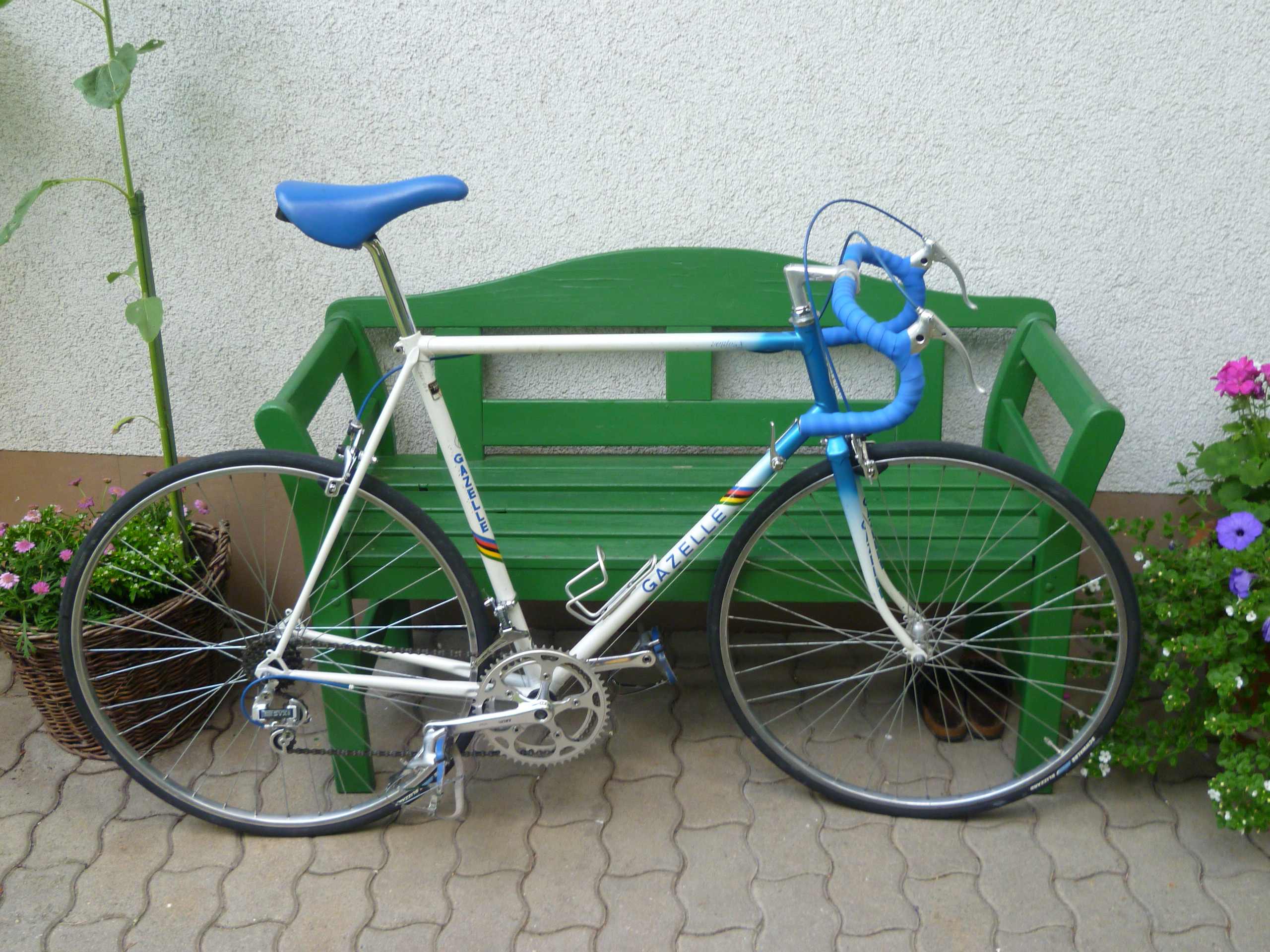

Heute sind meine Teile gekommen die ich noch für meine Gazelle gebraucht habe. Also nix wie ab in die Garage und alles anbauen. Ich bin jetzt soweit "fertig" mit dem Projekt. Morgen werde ich aber auf jeden fall noch einmal gut putzen und die porösen Lederriehmen an den Pedalen sollen noch durch neue (ebenfalls blaue) ersetzt werden. Am Freitag werde ich mit einem Kumpel die Schaltung noch perfekt einstellen - er hat einen Halter für das Bike, da geht es leichter als wenn man da alleine rummversucht und es nur schlimmer macht :) Ich bin bis jetzt eigentlich sehr zufrieden mit dem Ergebnis, und die erste Ausfahrt zum Kaffee trinken war auch super. Lediglich die Bremsen könnten noch ein bischen besser anpacken - muss den Hebel bis an den Lenker ziehen um die volle Kraftentfaltung zu haben, da besser ich auch noch nach! Für Verbesserungsvorschläge bin ich natürlich offen, der Auftritt beim Italiener muss ja schließlich klappen :p

Ich würde mir noch eine passende Gazelle Radflasche oder eine zeitlich passende Alternative + eventuell passende Hütlis wünschen :)
Schöne Gazelle! Jetzt zur Kritik:
Ich persönlich finde die Sattelgegend noch etwas verbesserungsfähig. Muss der Sattel so weit nach hinten geneigt sein? Geht das nicht mehr auf die Erbsubstanz als nötig? Und ich finde die Sattelstütze etwas lang und mir scheint es so, als wäre das so eine mit gebogenem Rohr, das gefällt mir gar nicht, ist aber sicher Geschmackssache. Und noch so eine unwichtige Kleinigkeit: Wo sind die Staubkappen für die Kurbel?
Edit: Und die Lederriemen schauen eigentlich noch ganz gut aus, das kann man auf dem Foto aber nicht so genau sehen. Ich würde sie jedenfalls nicht aus rein ästhetischen Gründen tauschen, das alte, etwas abgenutzte Zeug macht sich eig. aus meiner Sicht immer besser an so einem alten, etwas abgenutzten Rad (Ausnahmen sind nat. technisch relevante Sachen wie Schläuche, Züge und Hüllen, Bremsbeläge, und auch das Lenkerband). ;-)
Wassn das eigentlich für eine Kurbel? So von Weitem sieht die ganz lecker aus.
Kurbelkappen sind natürlich Warmduscheraccessoires, aber am Eisdielenrenner ein MUSS. Wenn keine vorhanden sind, gibt es die Mïglichkeit, Abzieherschrauben einzubauen (die haben aber meistens einen unschönen schwarzen Einschraubring). Billiger geht es mit moderneren Edelstahl-Inbusschrauben, die auch so einen Abschlussring haben, leider auch in schwarz.
Ach ja, und Hutli müssen auch noch her. Am besten in weiß. Die Bremsen sehen aus wie einfachste Weinmänner. Allein schon die Bremsschenkel sehen sehr mickrig dimensioniert aus, kein Wunder, dass da alles flext. Die kannste auch gegen bessere austauschen. Wenn du willst, kann ich dir einen günstigen Satz neuer Bremsen im klassischen Stil, allerdinx mit schwarzen Hütli, übereignen.
Staubkappen brauchen nicht dran sein, das ist Pro!:D (Warum das so ist, erklärt am besten Bianchi-Hilde)
Die Sattelstütze ist aber in der Tat nicht stimmig, musst Du mal messen und im Biete Threat nachsehen, ob dort eine passendere angeboten wird
Dann aber auch den Sattel waagerecht stellen!;) Ansonsten ein tolles Rad
Fehlen nur noch blau lackierte Fingernägel u.blaue Ventilkappen
... nicht, dass Dir genau vor dem Eiskaffee die Sattelstütze abknickt und Du dich dort bös verletzt, wo es ganz besonders weh tut. Sonst liegen plötzlich ganz viele "aufregend andere Jahre" vor Dir. :D
Ist die Sattelstütze nicht ein bisschen weit herausgezogen - oder ist die so lang? Der Rahmen erscheint mir etwas klein für Deine Statur.
Danke für das ganze Feedback.
Ich habe noch die original Sattelstütze, leider ist sie mir zu klein. Den Sattel einstellen sollte kein Problem sein. Ich muss mal Durchmesser messen und dann gehe ich die suche an.
Die Kurbel ist eine Anlun Dia-Star. Staubkappen muss ich mal sehen was ich da am Besten mach, danke für eure Tipps.
Riemen, bzw. die Verschlussteile aus Teisen schauen schon richtig übel aus, ich denke das mache ich auf alle Fälle noch. Die Pedale sind Dura Ace Pedale von einem anderen Rad. Pedale muss ich auch noch säubern und polieren.
Passende Ventilkappen sind natürlich Pflicht :P
Die Bremsen (Weinmann + Hebel) lasse ich jetzt erst einmal. Ich möchte sie nur noch ein wenig härter einstellen, damit man nicht immer den Bremshebel bis zum Anschlag ziehen muss. Irgendwie bekomme ich die Bremse auch nich richtig am Rad fest, wird irgendwie immer wieder locker, bzw. die Bremsen kann man nur schwer mittig zentrieren. Ich habe gelesen dass man auf den schwarzen Kunststoffzapfen vorne mit einer 5er Nuss drauf kann und die Bremse so zentrieren kann.... Muss ich mal probieren.
Das was jetzt aber oder? Noch kurz zu den Reifen. Ich finde die eigentlich nicht verkehrt, und so lange sie nicht porös sind, will ich sie auch nicht wechseln. Ich habe mir auch die Grand Prix 4 Season & die Schwalbe Lugano angeschaut. Allerdings würde mit beige noch eine weitere Farbe ins Spiel kommen und vom wesentlichen ablenken.
Eine passende Trinkfalsche mit Gazelle Loge wäre natürlich der Burner :)
Fahren lässt sich die Gazelle sehr gut und sehr direkt. Das schöne an Gazelle ist ja dass man für einen guten Preis ein solides Rad bekommt.
Danke für eure Hilfe
Das wäre natürlich ein komplett misslungener Auftritt :D Und auf solche Jahre kann ich... :P
Der Rahmen passt nicht zu 100%, da hast du recht. Aber was will man machen, wenn das Angebot passt.... muss man eben auch manchmal kleine Abstriche machen :(
Die Weinmann 570 TOP sind leider wirklich sehr schlechte Bremsen. Ich habe an meinem Bastard-Bianchi, mit dem ich viel gefahren bin, viel versucht, um da noch irgendwie ein bisschen Bremsleistung rauszuholen. Da war nichts zu machen. Wahrscheinlich liegt es wirklich an der Konstruktion.
Genau das ist das Problem. Du drückst bis zum Anschlag, aber die Kraft kommt nicht als Bremsleistung auf die Felgen. Da hilft Einstellen nur wenig. Das ist einfach dumm konstruiert.
Das Problem ist dass durch die seitliche Zugführung sie eigentlich die ganze Bremse bewegt, bzw. das Gelenk der beiden Arme schwergngig ist. Wenn es mich packt zerlege ich noch mal beide Bremsen und fette sie neu.
