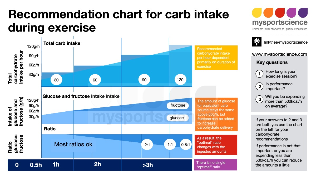

Von Jeukendrup:
90gr/h max ist überholt. Es wurden schon Absorbationsraten von 120gr/h gemessen und es gibt auch Studien, bei denen bspw Läufer mit diesen Aufnahmemengen positive Ergebnisse erzielt haben. Und im Laufen ist es sogar schwieriger diese Menge zu verarbeiten als auf dem Rad.
Im Radsport sind >120gr/h bei Fahrern mit hoher absoluter Leistung sicher keine Seltenheit mehr.
Aber auch Triathleten wie bspw Ditlev sagen, dass sie Richtung 170gr/h gehen.
Von Jeukendrup:
Von Jeukendrup:
Die Grafik sagt ja quasi nichts aus, ausser wie die Ratio sein sollte. Von der geklappten Aufnahme sehe ich darauf nichts, habe die Studie jetzt aber auch nicht angeschaut.
Der obere Graph im Ausschnitt sagt aus, dass bei über 3h Dauer 120gr/h empfehlenswert sind.
